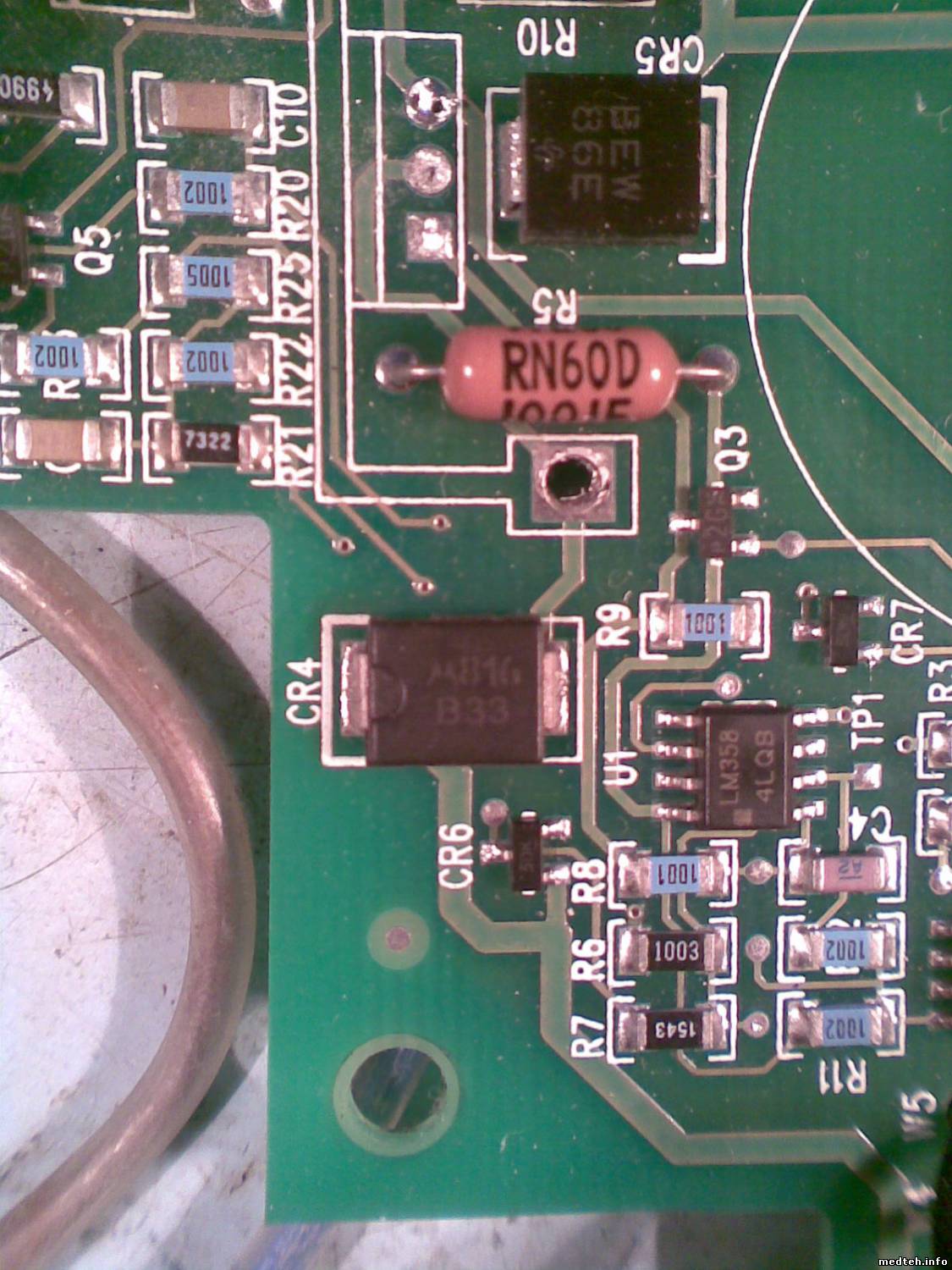

Пульсоксиметр Puritan 290, схема заряда аккумуляторной батареи. 1-не звонится никак. 2-звонится в обе стороны
по 10 Ом. Что это?

Скорее всего это BZX399C6V8
Ждёмссс
SeptДата: Пятница, 16.Апр.2010, 13:19 | Сообщение # 5
Житомир
retenza, который из них, первый или второй?
STarasДата: Пятница, 16.Апр.2010, 17:30 | Сообщение # 6
Ровно
Если так, то первый

Если
Quote (STaras)
http://www.alldatasheet.com/datashe....99.html
то корпус другой.

Мы пойдем другим путем.
http://www.radiodetali.com/article/logo/logo.htm
General Semiconductor
теперь это Vishay
http://www.vishay.com/docs/88912/marking.pdf
А второй компонент нужно переснять, мутновато виден.

Первый SMCG22
http://www.vishay.com/docs/88457/88457.pdf
мультиметром звониться не должен.
Второй- ждем четкую свiтлину.
attacheДата: Суббота, 17.Апр.2010, 12:47 | Сообщение # 10
У вас сообщений: 301
Донецк-Москва
Второй похоже диод Шотки.
Ты его отпаяй на всякий случай.
Ключевой транзистор сдох?

Фотку нормальную завтра покажу. Звонил в выпаяном состоянии. Ключ конечно сдох.

это самое.. я сейчас в хранилище сервис мануал со схемой на NPB-290 выложу. думаю так будет легче ковыряться wink
SeptДата: Понедельник, 19.Апр.2010, 00:19 | Сообщение # 13
Житомир
енот, спасибо. 1-SMCJ22C, 2-MBRS330T
SeptДата: Понедельник, 19.Апр.2010, 22:08 | Сообщение # 14
Житомир
attache, вот обещанная фотка.

http://caxapa.ru/codebook/?search=BEW
Сайтик полезный yes
у меня все диоды болят

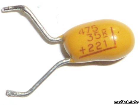

Помогите опознать кондюк. Какой номинал?
Я с такой маркировкой не дружу. blush
Прибором выдает 5 мкф.
енотДата: Среда, 04.Июл.2012, 16:51 | Сообщение # 17
функциональная диагностика
4,7 мкФ, 35В

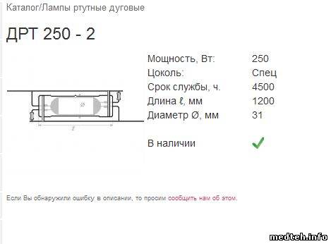

Подскажите, пожалуйста в каком аппарате применяется ДРТ-250-2.
xthysijd1955Дата: Понедельник, 30.Сен.2013, 16:06 | Сообщение # 19
воронеж
В облучателях рт -кварц
ЧерноморДата: Понедельник, 30.Сен.2013, 17:30 | Сообщение # 20
У вас сообщений: 29
нАЧАЛЬНИК
Сочи
А по конкретней, название аппарата?

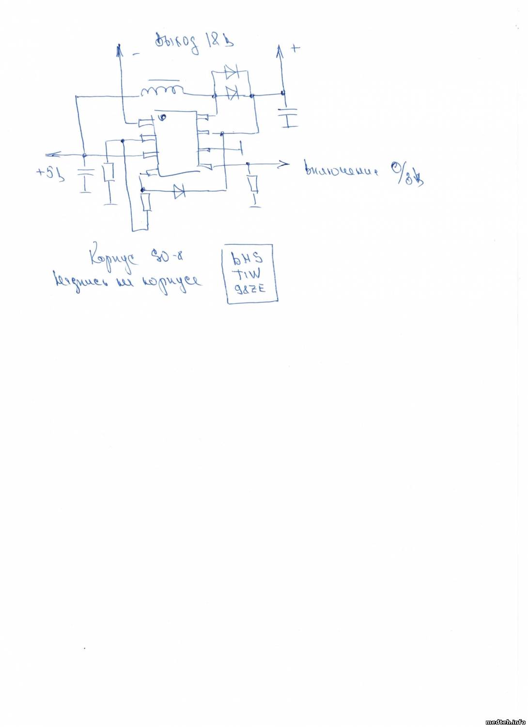

Помогите опознать микросхемку по зарисовке, фото сделать не успел.

видел эту лампу в уличных фонарях очень мощных, разбиваешь колбу и вот она, только названия ламп не помню

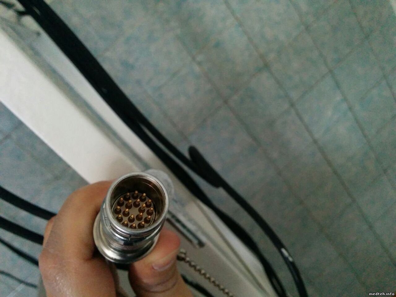

Не подскажите, что за кабель и где приобрести?
Заранее Спасибо.
п.с. сам не медтехник
yblod5Дата: Воскресенье, 22.Май.2016, 01:37 | Сообщение # 33
У вас сообщений: 791
Сервис-инженер
Где кабель? На фото вижу соединитель, кабель-же можно изготовить из отдельных проводников.
МастерБакуДата: Воскресенье, 22.Май.2016, 09:56 | Сообщение # 34
Цитата ahm ()
что за кабель
где вы его взяли ? от чего он ?
Цитата ahm ()
где приобрести?
зачем он вам ? контакты понравились ?

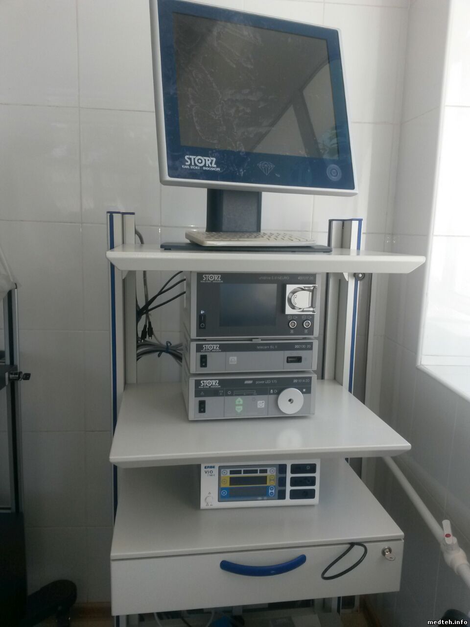

Начну сначала: в операционной нейрохирургии стоит такой эндоскопический аппарат (см. вложенный файл).
Монитор не работает.
Вопрос такой: возможно ли с этого эндоскопа передать изображение на обычный компьютерный монитор с hdmi?
Существуют ли в природе переходник с этого 16-pin коннектора (не знаю как он называется) на HDMI?

В природе нет такого чего не может быть. А для дополнительного монитора у этой стойки есть дополнительные видео выходы. Однако существуют правила по которым производитель запрещает к ней подключать какое-либо не сертифицированное оборудование. Это чревато и опасно. Если вы хотите удалённо наблюдать, записывать, передавать через интернет и прочее, то лучше запросите у представителей STORZ дополнительное оборудование.

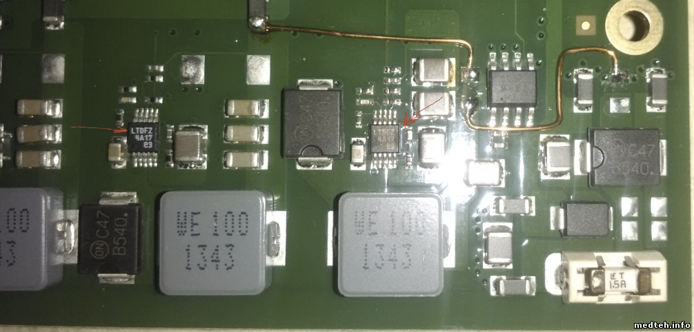

Добрый день! Не могу опознать микросхему. Корпус MSOP-10, нанесена маркировка LTDFZ 4A17 e3. В БП стоят три штуки, формируют из общей шины 24В сетку 3,3; 5; 12.
