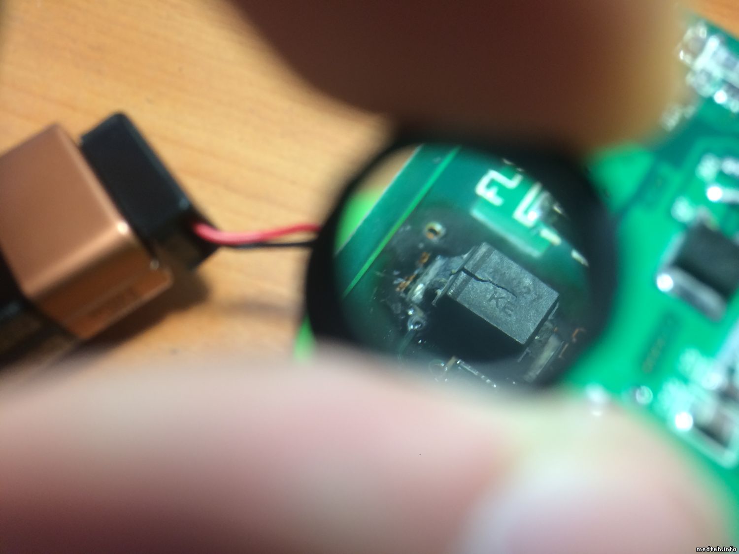

имеется элемент на схеме питания. есть все опознавательные знаки.
требуется определить что за элемент?
возможные варианты замены?
что могло повредиться вместе с ним?
сломался во время работы от сети.
от акб работа стабильная, так как есть несколько таких аппаратов зарядка акб проходила на другом аппарате.

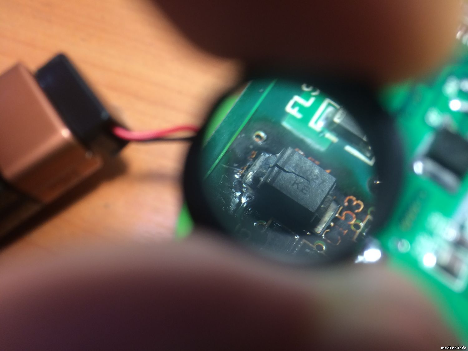

Вот фото элемента
там надпись ________________ М927
____________________________ КЕ
не могу ничего найти об этом элементе

AlexiumДата: Вторник, 04.Окт.2016, 23:43 | Сообщение # 3
Это диод, производитель Моторола. Поищите на плате с аналогичной маркировкой диоды и определитесь с типом диода.
AlexiumДата: Вторник, 04.Окт.2016, 23:47 | Сообщение # 4
Предположим 1smb5.0-at3
ZzaayaccДата: Среда, 05.Окт.2016, 01:45 | Сообщение # 5
У вас сообщений: 34
Сотрудник
Химки
спасибо. уже сделал заказ на них
а в чем могла быть проблема? почему мог сгореть?
