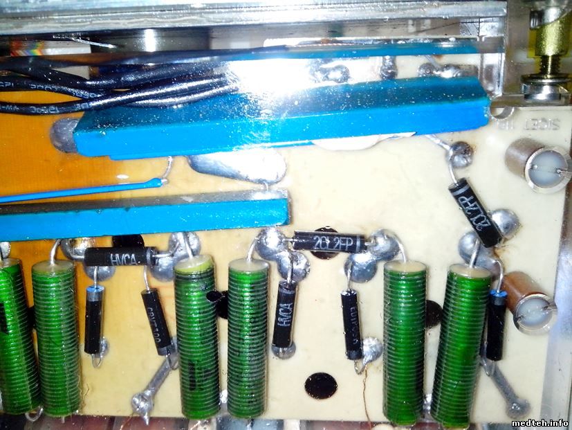

На моноблоке рентгена GE вылетели кондеры и диоды.Диоды ещё можно найти,но с кондерами что то плохо.
Надо 2200-2500пФ 10кВ.

Если вместо 2500 поставить 2800пФ в умножитель,хуже наверно не будет.

Да выбор не большой.Кто пришлёт счёт то и купим.С двухкратным,по размеру не войдут.
Кстати в ЧитДип нет в наличии кондёров,только на сайте есть.
Попробую изготовление под заказ-К73-14.

Купили китайские (типа КВИ-3) DHS4E,не влезли.
