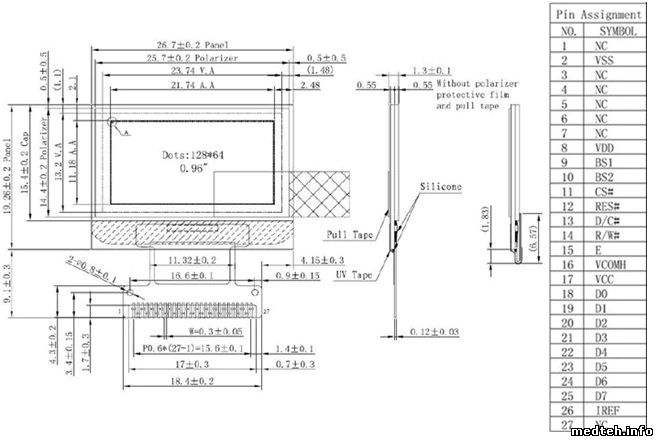

AlexiumДата: Суббота, 15.Фев.2020, 20:42 | Сообщение # 3
Цитата skvorcovs77 ()
Там не все так просто: 27 пин - редкость, шаг контактов - не стандарт.
Плюс санкции для Крыма.
Посмотрел описание на такие дисплеи - интерфейс SPI, контактов по факту используется 7. Если разберетесь с конкретным экземпляром, то можно сколхозить из такого https://hcomp.ru/shop/oled095spic/?nomobile=1
ttor161Дата: Суббота, 15.Фев.2020, 23:01 | Сообщение # 4
Ростов
Нашёл подобный дисплей на Али, но с другим разрешением.
Ссылку вставить не могу, так как форум пишет ошибку: "Найдены запрещенные ББкоды ([URL] или [IMG])". Тем не менее, стоит посмотреть на распиновку. Вполне возможно полное совпадение, а дальше уже будет всё просто.

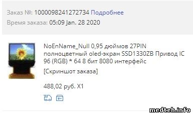

skvorcovs77Дата: Суббота, 20.Фев.2021, 10:18 | Сообщение # 6
Осваиваю ремонт и обслуживание стом
Симферополь
Цитата Fritz4R ()
НЕТ. То все монохромное, а нужен полноцветный. И 0.95 inch
Контакт с Али говорит, что 27пин больше не производятся и не доступны для заказов.
