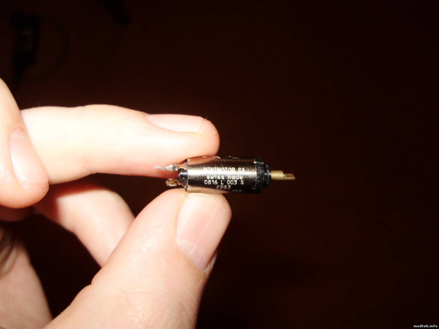

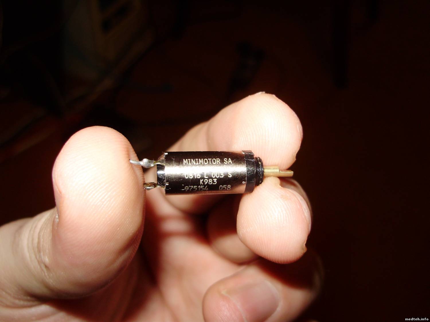

Ищу микродвигатель 0816 L 003 S, фото прилагается. Изъят из монитора Schiller Argus TM-7, блок НИАД Schiller BM-110. Работает в качестве управляющего привода клапана набора и сброса давления. Экземпляр на фото не рабочий, обрыв обмотки.

Он просто вертится, или там редуктор?
Он ведь не шаговый?
Сколько вольт?

Коллекторный микродвигатель с полым ротором. Он не шаговый и без редуктора. Напряжение питания - 3 Вольта, Скорость холостого хода - 16500 оборотов в минуту, пусковой момент - 0,41 мНм, мощность - 0,18 Вт.

- от DVD ничего не подойдет? Там много 3-х Вольтового.

Можно здесь подобрать
http://shop.maxonmotor.com/ishop/app
или продавцов двигателей для роботов
