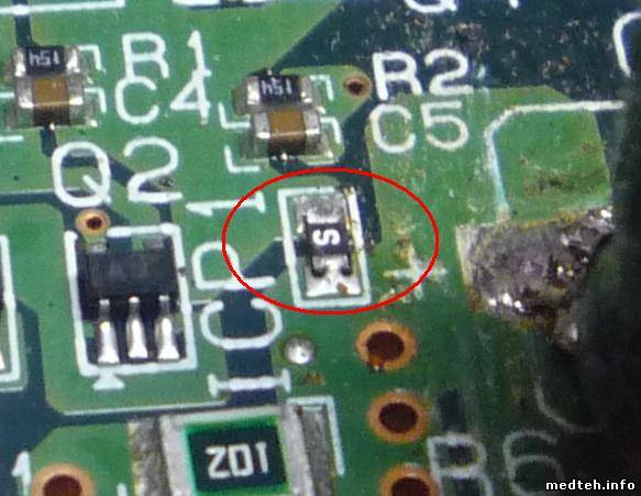

Помогите опознать элемент
Плата от ж/к монитора. На детали буква "S" на плате рядом маркировка "ICP1". По идее должен быть предохранитель, но не факт. Выдает /не отпаивая/ 86 кОм. На фото - в красном круге.
les_nik_178Дата: Понедельник, 08.Авг.2011, 13:16 | Сообщение # 14
У вас сообщений: 1094
Far East
Решилось. Оказался предохранитель на 4-е ампера

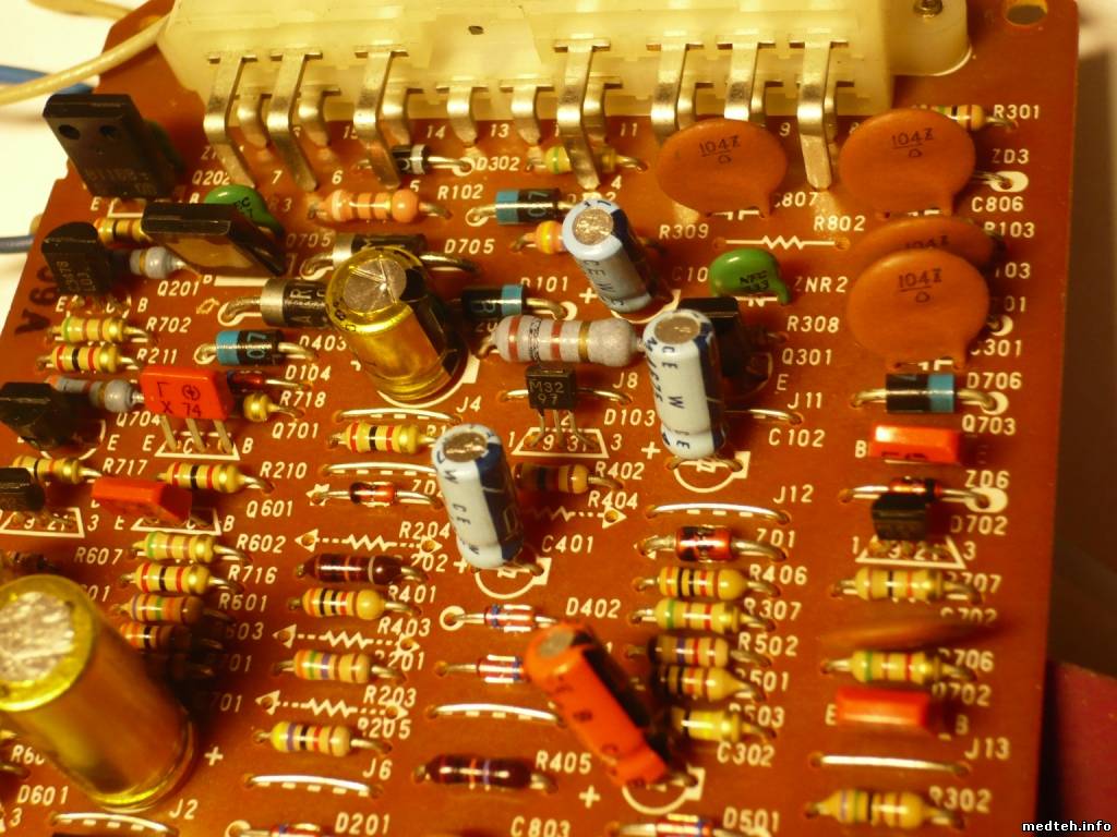

Подскажите,что за зверь такой - в корпусе как 815 транзистор с маркировкой 8BHO?? Стоит в аппарате "БЭПБ-07А",в выходном каскаде управления двигателем.
STarasДата: Понедельник, 28.Ноя.2011, 20:35 | Сообщение # 16
Ровно
Не исключено, что КТ683В. Погугли.
HeXTOДата: Пятница, 02.Дек.2011, 07:51 | Сообщение # 17
У вас сообщений: 22
электромеханик по ремонту медтехник
Калининград
Если б гуглилось,то не пришлось бы спрашивать(((
YRA46Дата: Пятница, 02.Дек.2011, 11:19 | Сообщение # 18
HeXTO, В БЭПБ-07 (БЭПБ-07А) они кстати отличаются только двигателями (ДП-20-25-....../ДПР42-н1-06)
три транзистора КТ837С, КТ209К, КТ683Б ....вот паспорт 1992 г.в.передо мной...схем нет а вот спецификация осталась...

Юрий-46, нет. С такой маркировкой все же КТ683

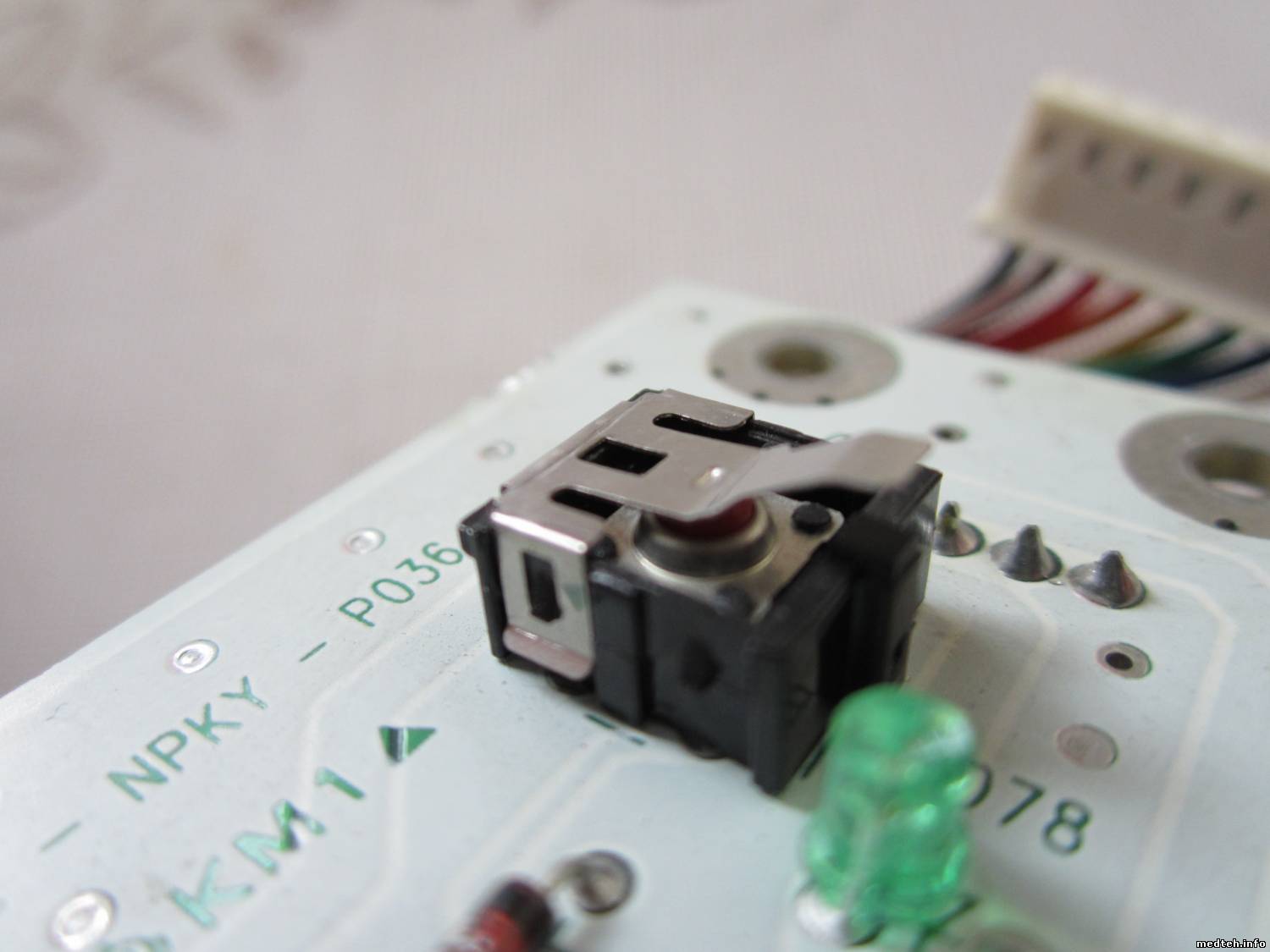

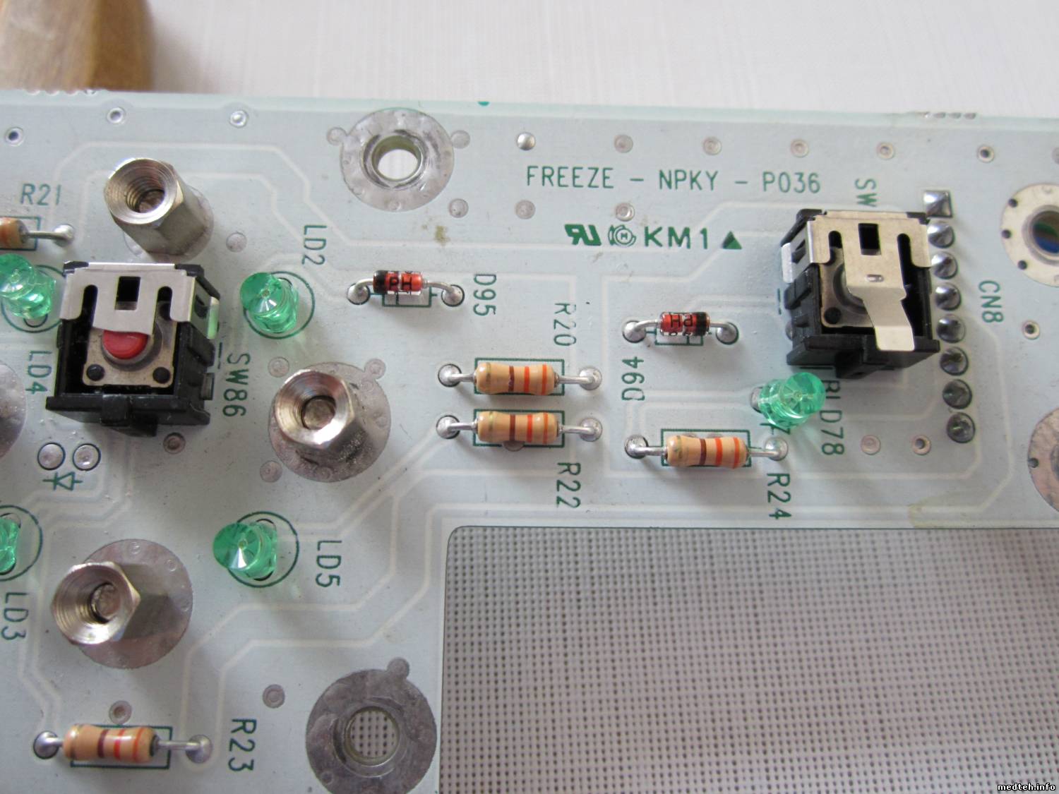

Уважаемые коллеги!
Помогите опознать тип (марка) тактовой кнопки.
Плата FREEZE УЗИ LOGIQ-200. На первом фото справа исправная кнопка, слева - неисправная SW86 (сломан толкатель - сама кнопка исправна). На втором фото исправная кнопка - вид сбоку. Размеры кнопки 11,5 мм х 9.5 мм высота 5 мм. Вопрос вроде бы пустячный, но поиски кнопки в инете, магазинах, рынке результатов не дал. Заранее благодарен.

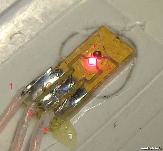

Пульсоксиметр ОКСИТЕСТ-1. В пальцевом датчике сдвоенный RED-IRED LED. Инфракрасный кристалл видимо перегорел. Ищу даташит и распайку разъёма.

генаf, если мет скоба живая то найти саму кнопку не сложно будет - даже у нас есть. Всё остальное думаю от производителя девайса т.е. оригинально и в открытой продаже не будет. Придётся сварганить похожее .
генаfДата: Четверг, 20.Ноя.2014, 21:13 | Сообщение # 26
У вас сообщений: 611
медтехникl
да в том то и дела что скобы обламываются
пришлось брать скобы с малоиспользуемых кнопок
yblod5Дата: Пятница, 21.Ноя.2014, 04:59 | Сообщение # 27
У вас сообщений: 788
Сервис-инженер
Цитата YRA46 ()
распайку срисовывал https://www.dropbox.com/s....DF?dl=0
Спасибо. А какая распиновка моей картинке?
YRA46Дата: Пятница, 21.Ноя.2014, 11:02 | Сообщение # 28
??? не понял на твоей фотке светится RED
1-катоды излучающих диодов
2-IFR инфракрасный излуч (анод) Проверить работоспособность можно камерой телефона.
3-RED красный излуч (анод)
4-экран
5-анод фотоприемного диода
9-катод фотоприемного диода
4-8 резистор 10 или 2,7 к (разные были)
yblod5Дата: Пятница, 21.Ноя.2014, 12:13 | Сообщение # 29
Сервис-инженер
Меня смущает то что, СОГЛАСНО ШТАТНОЙ РАСПАЙКЕ. кристалл красного светодиода на подложке "сидит" анодом, а инфракрасного катодом. IRED в обрыве это точно, проверял по всякому и камерой то-же. Зная их (светодиодов) ньюансы(не всяким тестером проверишь), проверяю лабораторным источником питания, ограничив ток 5-10 мА, повышаю напряжение от 0 до 3-4V, затем меняю полярность.
