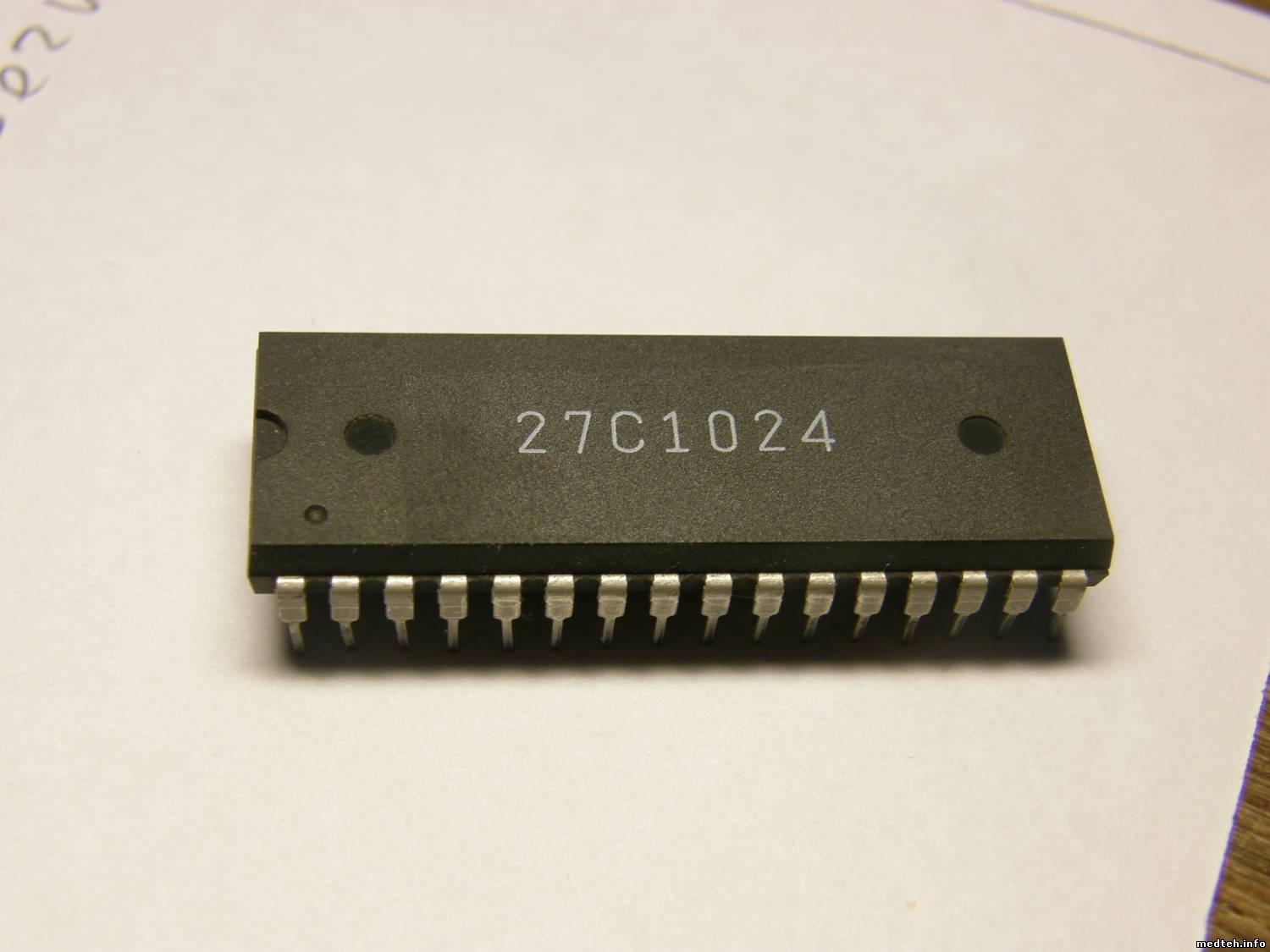

Не могу найти даташит на 27C1024 -DIP 32 ,что за зверь?

есть только на DIP40 и PLCC 40,а на 32 нет у меня.
STarasДата: Пятница, 27.Ноя.2009, 08:38 | Сообщение # 11
Ровно
16 адресов, 16 выходов - уже 32, а все остальное ?
Давай фото в студию.

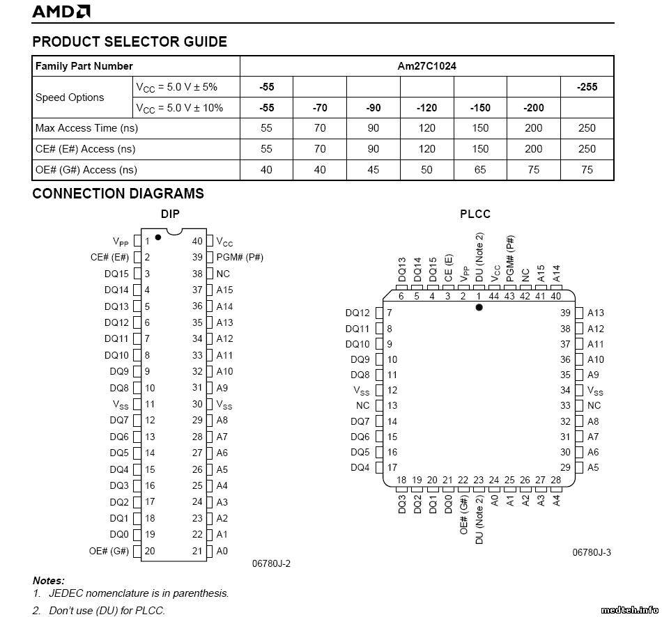

вот наглядно посмотри wink

ну дык ,это же перемаркированная микруха, так не одна известная фирма не маркирует.

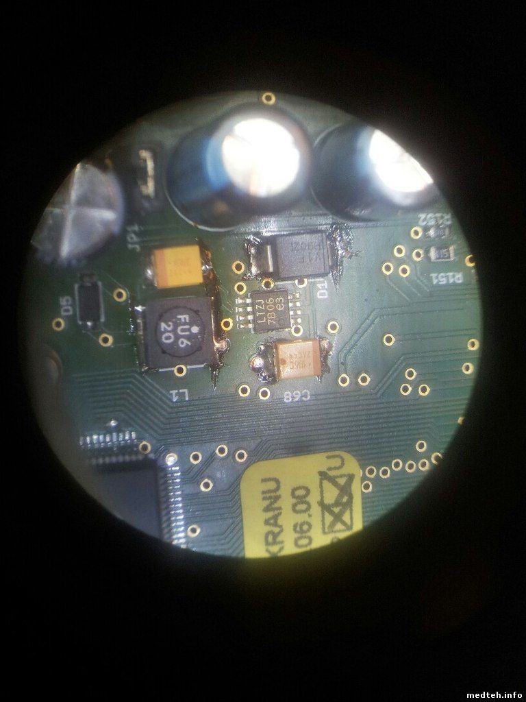

Ребята, помогите, пожалуйста!
Не могу найти даташит на шин контроллер (скорее всего), его маркировка LTZJ7B06. Фото прилагается.
Спасибо заранее unknown
veveeleДата: Четверг, 15.Янв.2015, 16:52 | Сообщение # 30
У вас сообщений: 123
Луцк
mazahaka797, я думаю это что-то китайское из этой серии 7806
SandcastleДата: Пятница, 16.Янв.2015, 20:40 | Сообщение # 31
монтажник-регулировщик
veveele, mazahaka797, по фото явно видно, что стабилизатор импульсный. Так что не китайское и не из "этой серии", а LT1767EMS8E-2.5: http://www.linear.com/product/LT1767#overview .

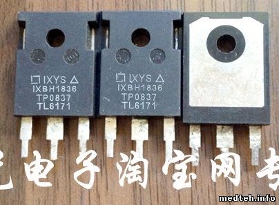

Ищу datasheet на транзистор ixbh1836.

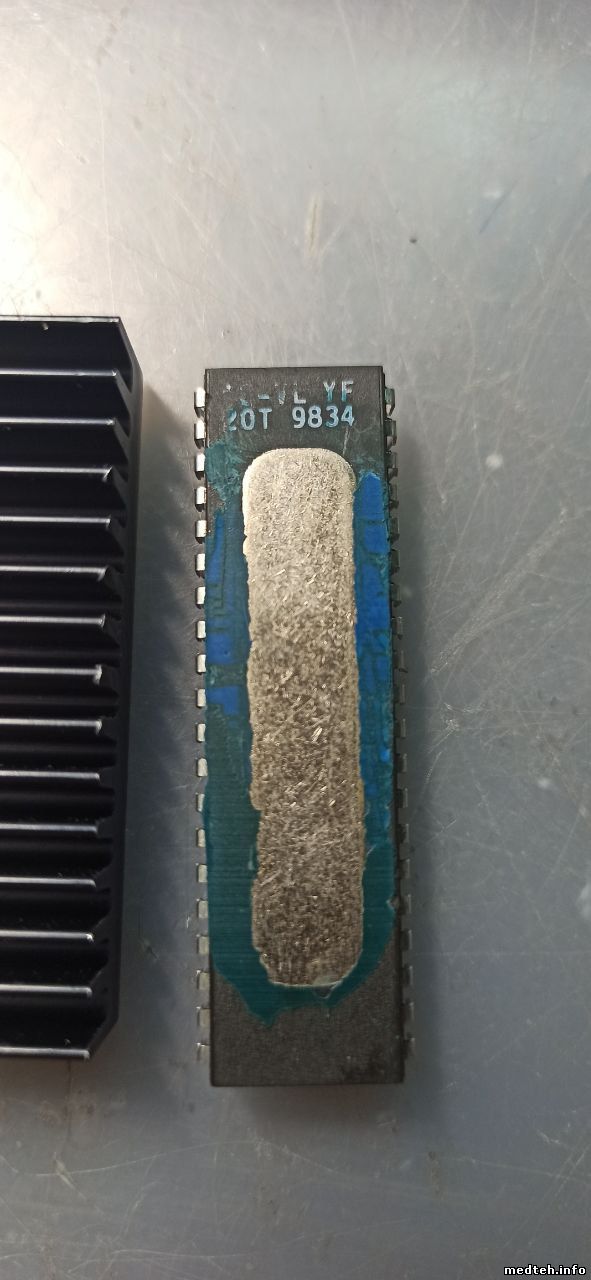

Помогите, пожалуйста. Эта микросхема - драйвер управления шаговым двигателем униполярным 5 выводов.
Прибор MICROM 340E микротом. На ней написано IC VL YF 20T 9834. Такая тема поднималась давно, но ничего информативного в ней нет.
Хотя бы даташит найти на неё.
