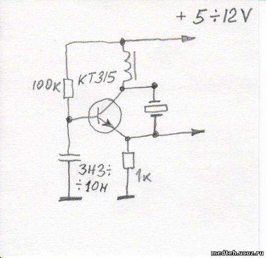

А кварцы: простейшую схемку трехточки спаять на транзисторе
и замеряй хоть осцилом хоть частотником.
А бывает возле уха тряхнешь слегка и все ясно без замеров.

Quote (Sept)
Схемку и формулку к ней, в студию.
Можно и без формул:)
Вот схемка -
Схема с общей базой и положительной ОС через кварц
при последовательном резонансе есть какие-то формулы
расчета отклонения частоты от fрез Кварца, но величина ничтожно мала,
можно принебречь.
Трнзистор выбрать с коэффициентом >100, дроссель любой ВЧ >100
Можно собрать на логике, только надо пошустрее логику.
Еще можно поставить буферный каскад, чтобы не влиять на частоту
подключая щуп осциллографа.
Простой кабель, без делителя, вносит емкость иногда до 100пф.

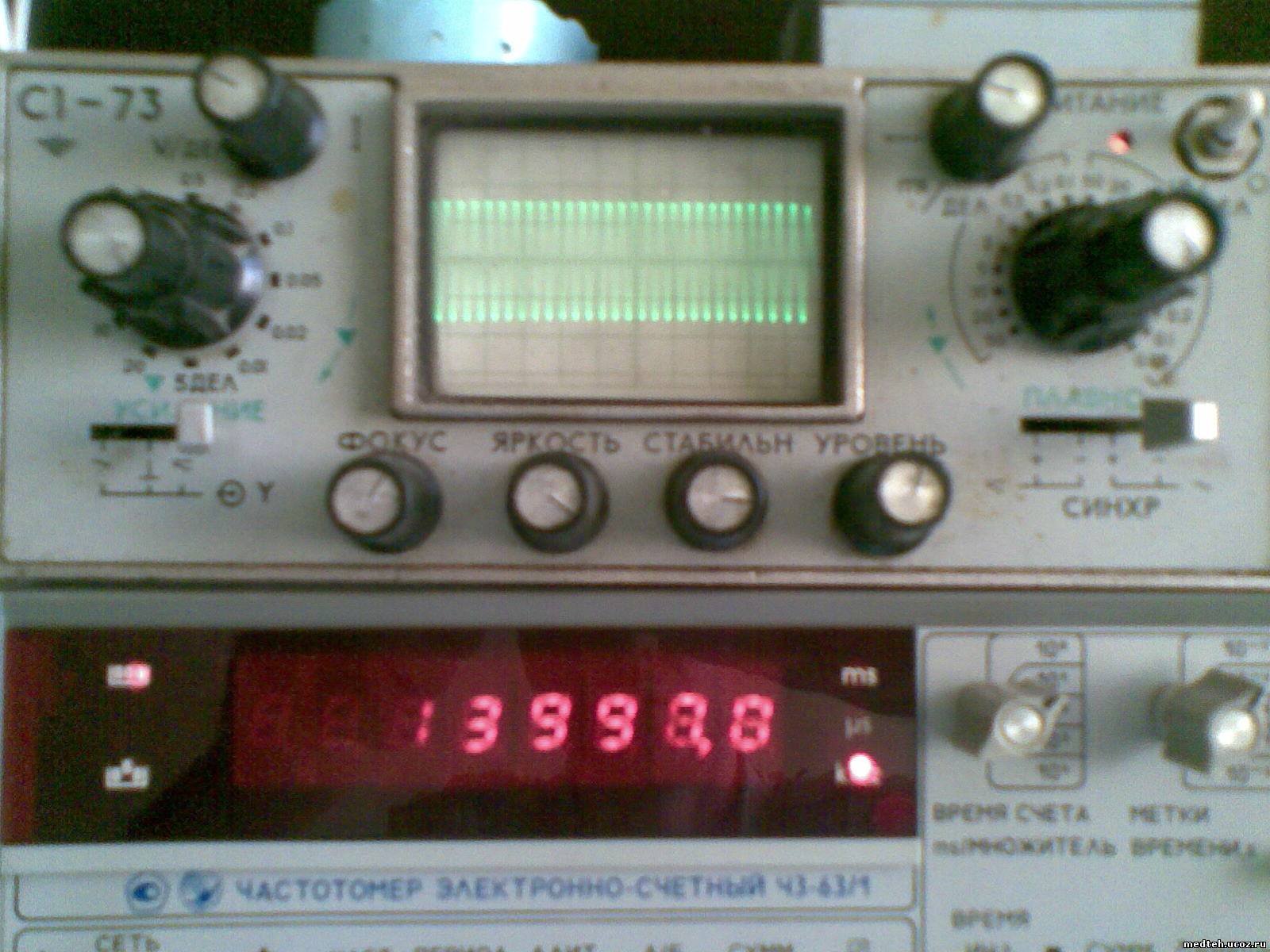

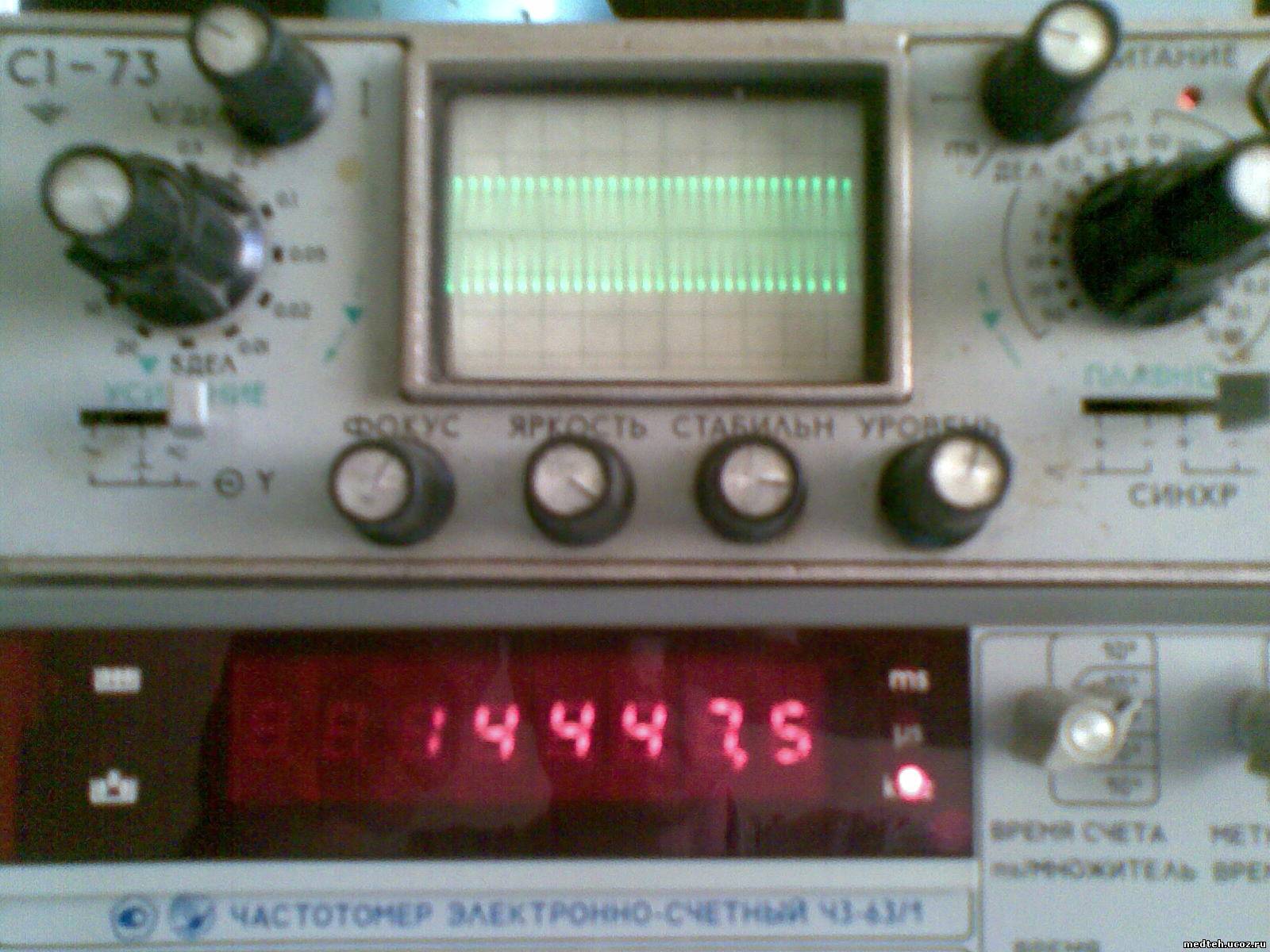

Bay_nickДата: Вторник, 11.Авг.2009, 23:21 | Сообщение # 14
У вас сообщений: 126
Омск

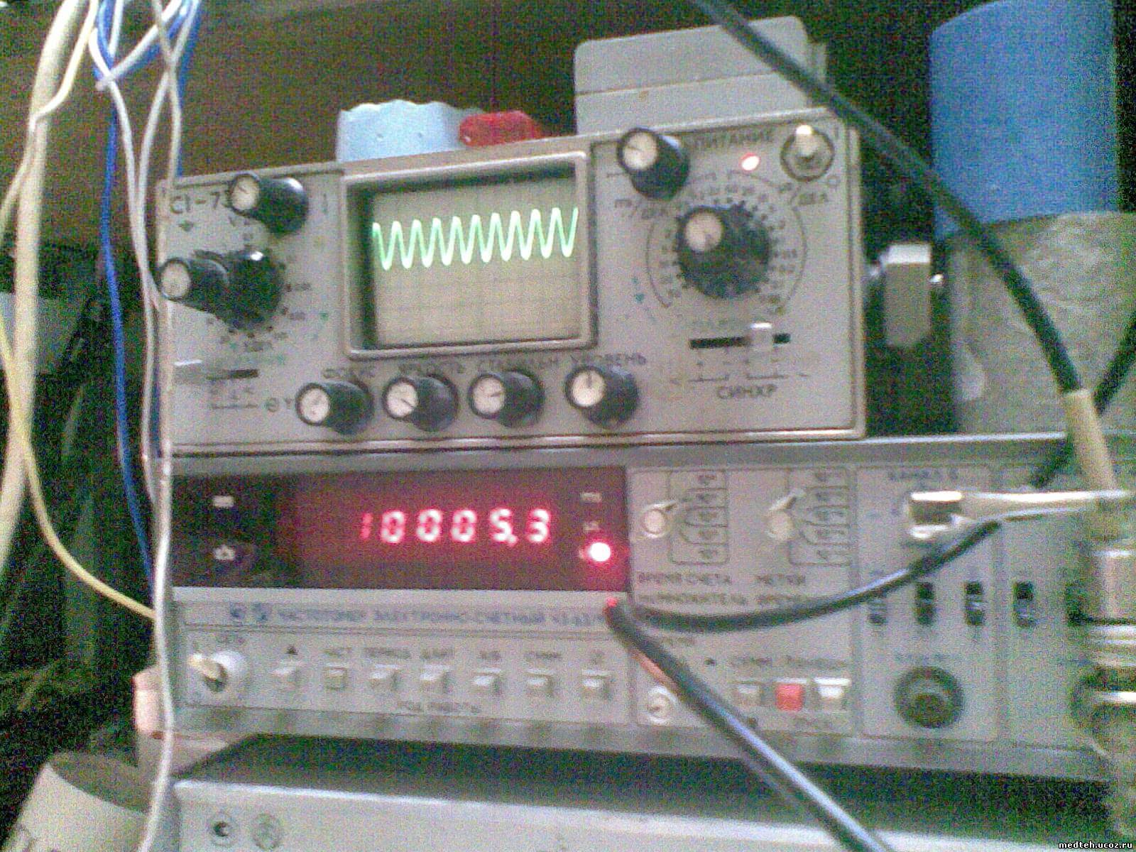

Понял, в споре рождается истина, ну мне хотя-бы можно отойти от стенки и опустить руки?
Максимальная развертка 0,05 мкс на деление (плохо видно на фото), а дальше легко посчитать...
Самый тонкий и дорогой прибор - голова, но кто про это помнит?
SeptДата: Среда, 12.Авг.2009, 01:11 | Сообщение # 15
Житомир

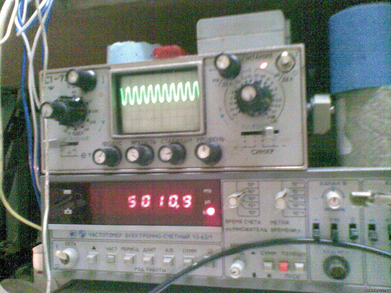

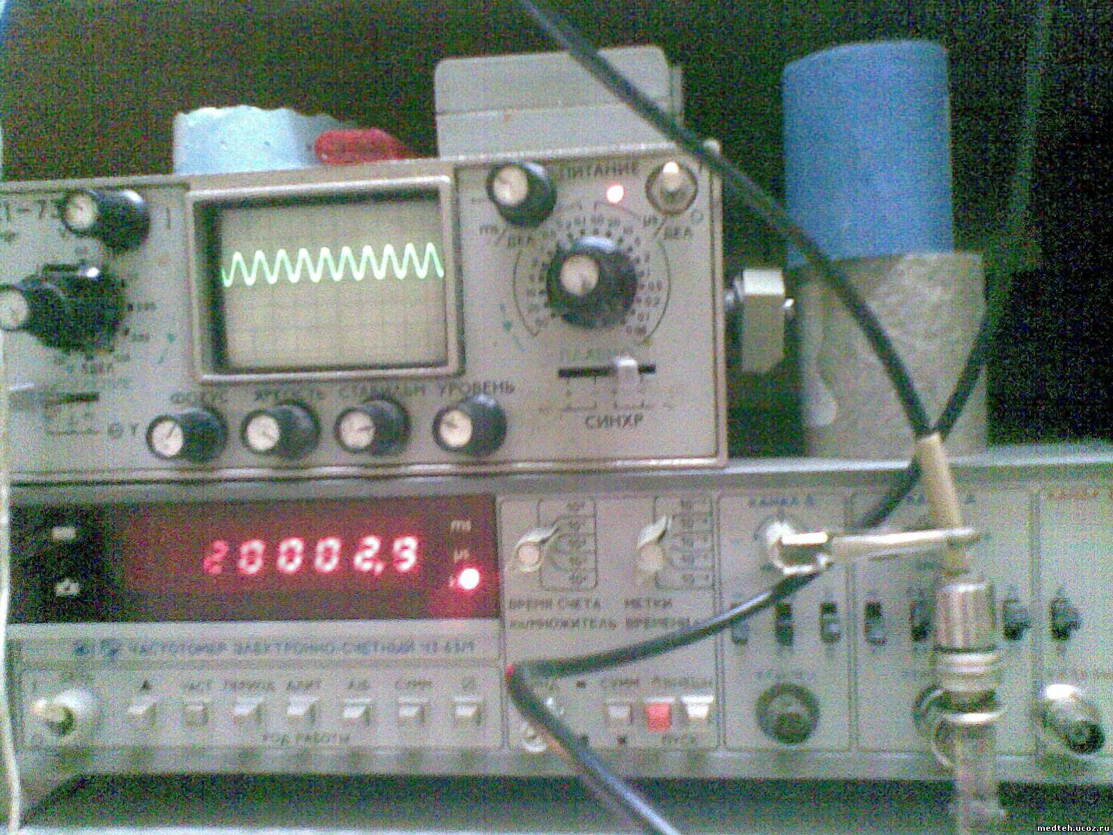

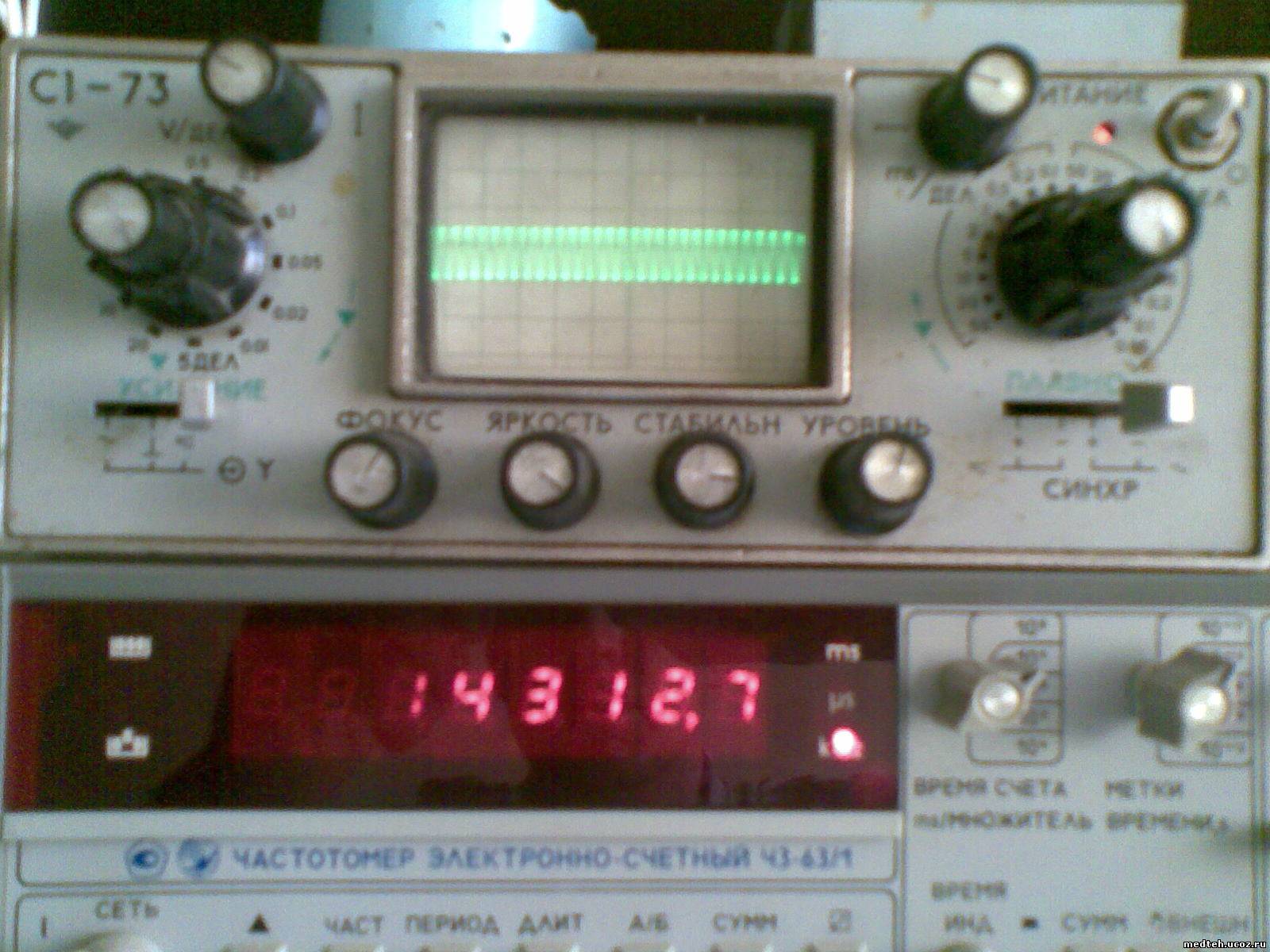

Bay_nick, Сегодня ручки лучше покажу.
SeptДата: Среда, 12.Авг.2009, 23:41 | Сообщение # 16
Житомир
Bay_nick, Опять плохо получилось. Стояло вот так: 20MHz-0.05mkS, 10MHz-0.1mkS, 5MHz-0.2mkS.
Bay_nickДата: Вторник, 18.Авг.2009, 23:05 | Сообщение # 17
Омск
Если на осцилографе есть 0,05мкс на деление, значит можно рассмотреть сигнал частотой
1 000 000:0,05=20 000 000 Гц
Это при условии: один период на деление.
Но так как деление довольно большое, и в нем спокойно можно рассмотреть-посчитать 5 периодов,
предельная частота могла бы быть 20мГц х 5 = 100 мГц!
Не позволяет АЧХ усилителя вертикального отклонения луча.
Амплитуда падает на 3-5 дб на частоте 50 мГц.
Извините за уход от темы.
