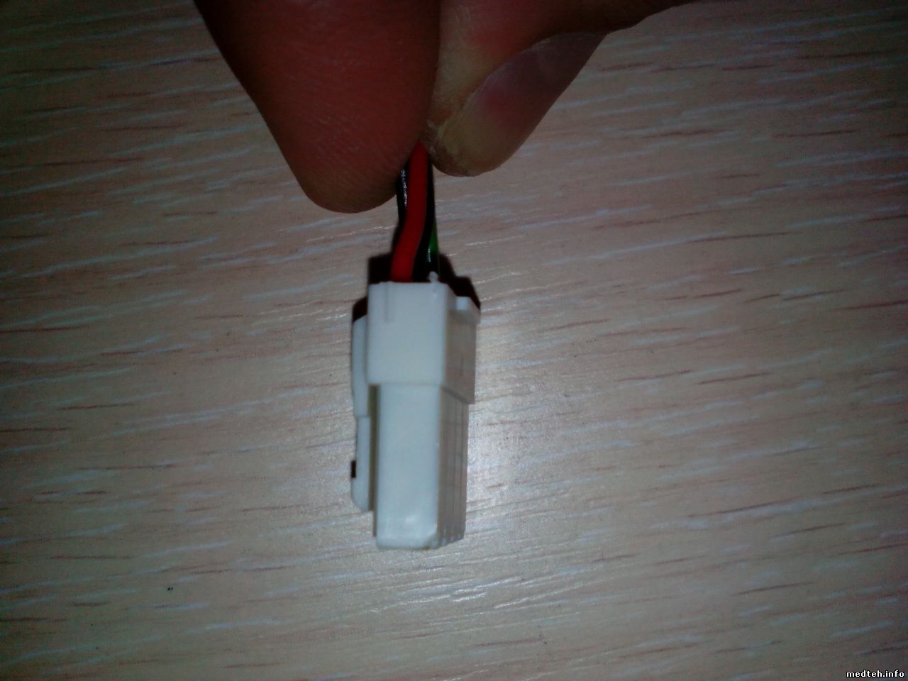

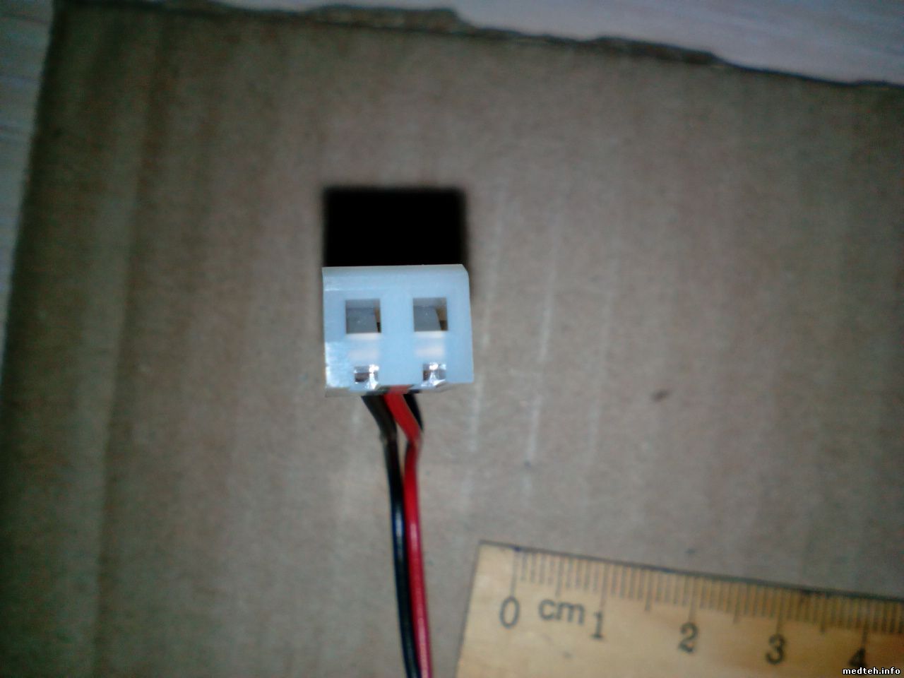

Помогите найти производителей коннекторов на аккумуляторы для ЭКГ ЭК1Т- 07, (Аксион).Может кто сталкивался. Заранее благодарю.
Ivanich
yblod5Дата: Четверг, 18.Июн.2015, 02:25 | Сообщение # 8
У вас сообщений: 791
Сервис-инженер
фото, как выглядит?
ShabalinДата: Четверг, 18.Июн.2015, 22:04 | Сообщение # 9
Сервис инженер
Вот он коннектор на аккумуляторе для ЭКГ ЭК1Т- 07, (Аксион),
Ivanich
ShabalinДата: Четверг, 18.Июн.2015, 22:07 | Сообщение # 10
Сервис инженер
Позвонил в одну контору говорю у вас заказывали не могли бы сказать бренд хотя бы или маркировку чтобы я сам заказать мог дык они лесом, полем меня послали blush вот так вот. В интернете тоже информации не нашел .

Сервис инженер
Доброго дня. Очень походит на Tamiya 6-й тип.
В радиомагазинах города пожимают плечами. Скорее всего просто не хотят связываться. Позвонил в одну контору они говорят что такие коннекторы заказывают в Италии но ни фирму ни модель не называют коммерческая тайна наверное.
Ivanich

,этого не достаточно, чтоб установить точную модель,по фото не опознать, сделайте чертёж с точными размерами, вытащите пины,как они выглядят зарисуйте,замерте сечение отдельных проводников и их колличество в проводах.Вообще подойдите к этому процессу по инженерному. Вы-же понимаете, сложно угадать оригинал среди огромного ассортимента выпускаемых соеденителей. А далее по даташитам можно вычислить точную модель и производителя.
[p.s.]я-бы не "тупил", а припаял напрямую,и забыл ещё на пару лет!

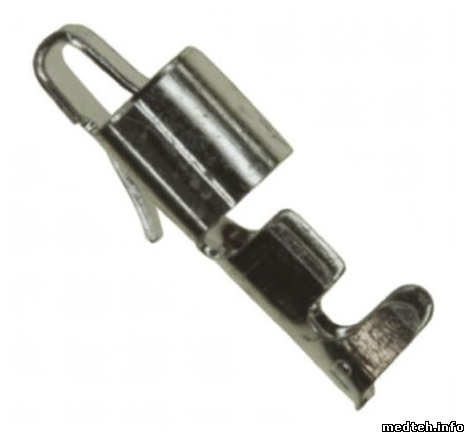

Цитата Alexium ()
Ну и кретинизм Стандартный молекс (Molex 2 pin connector part # 09-50-1021) не купить в Казани? Да его выпускают все кому не лень!!!!
не согласен, если принципиально, то не так всё просто, сравните
и тут ещё
Сообщение отредактировал yblod5 - Суббота, 20.Июн.2015, 15:42
AlexiumДата: Суббота, 20.Июн.2015, 16:39 | Сообщение # 18
Сами сравните
http://www.brownbear.ru/goods/1651.html
http://www.brownbear.ru/components/phu-4.html
Для меня разница очевидна, для вас - не знаю unknown

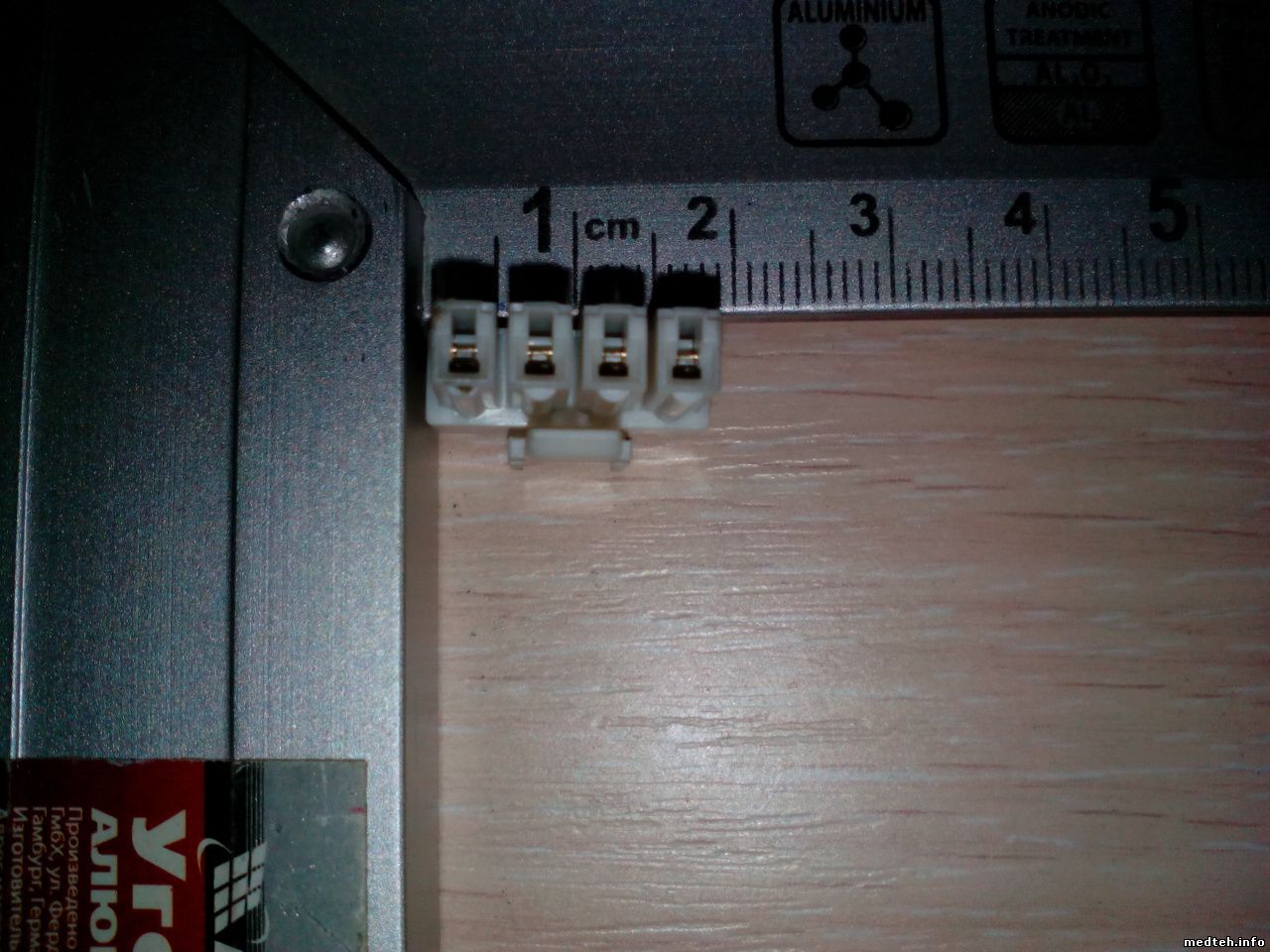

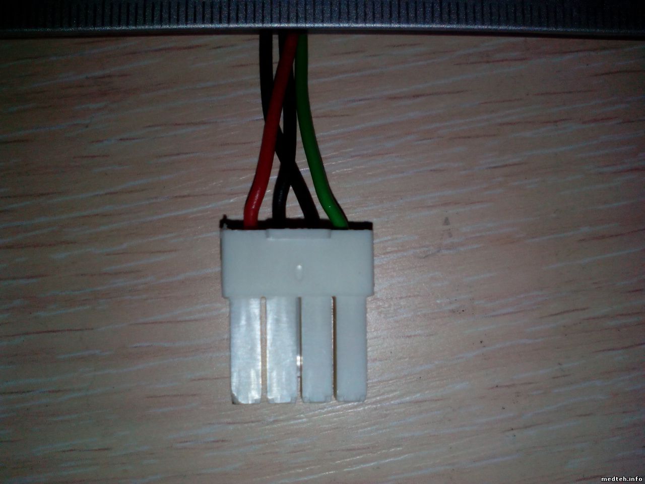

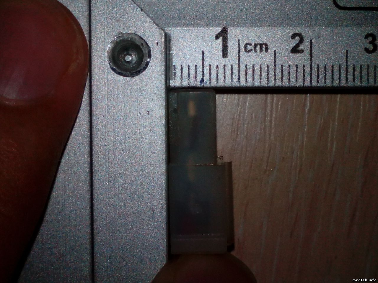

ShabalinДата: Суббота, 20.Июн.2015, 17:14 | Сообщение # 19
Сервис инженер

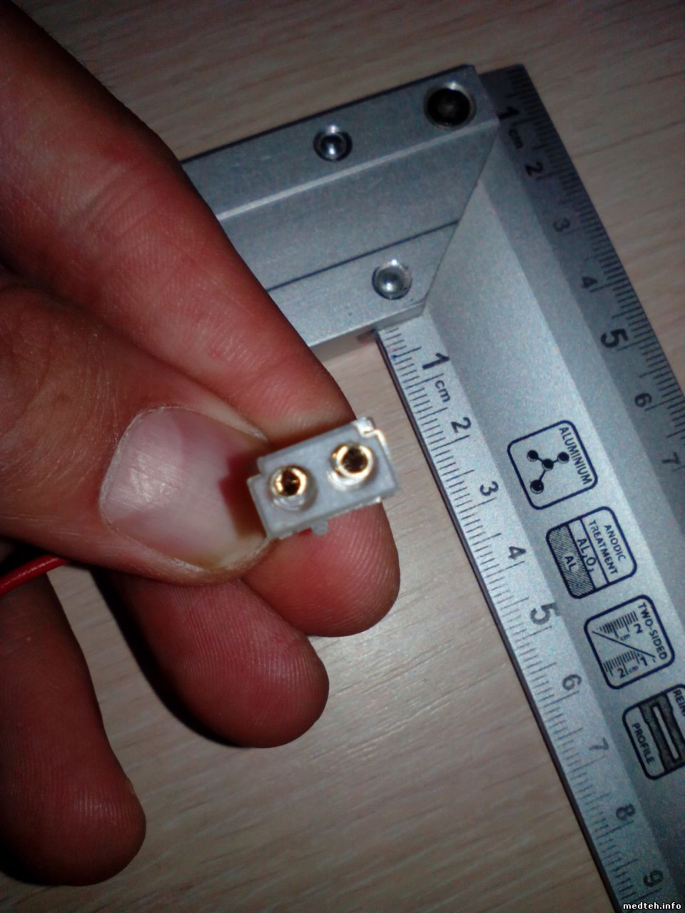

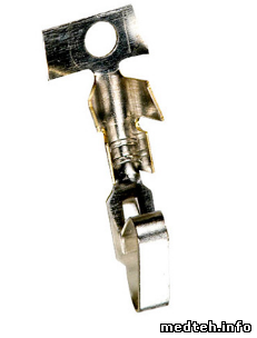

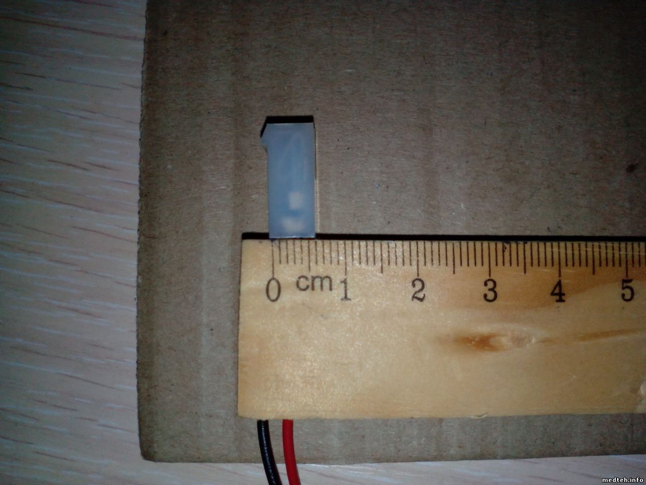

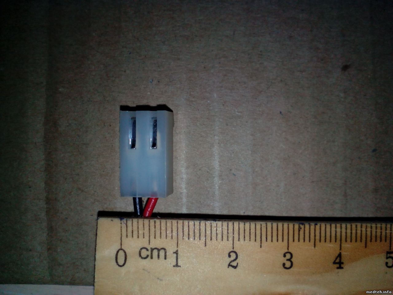

по предыдущим фото разобрался, нашел, близко похожий. может также получится и с этими коннекторами.

то сперва в инете нужно найти именно такой коннектор, который выложил на своём фото, а не подходящий(которых великое множество). Для этого нужно опознать его по имеющемуся, самое важное: по конструктиву пинов(разобрать и измерить), материалу, из которого они изготовлены, соотведствующие проводу(току) посадочные размеры и прочее и прочее...
Самая ответственная деталь у всех соеденителей это контакт "мама" или "папа". Конструкция его является как-бы фирменным признаком

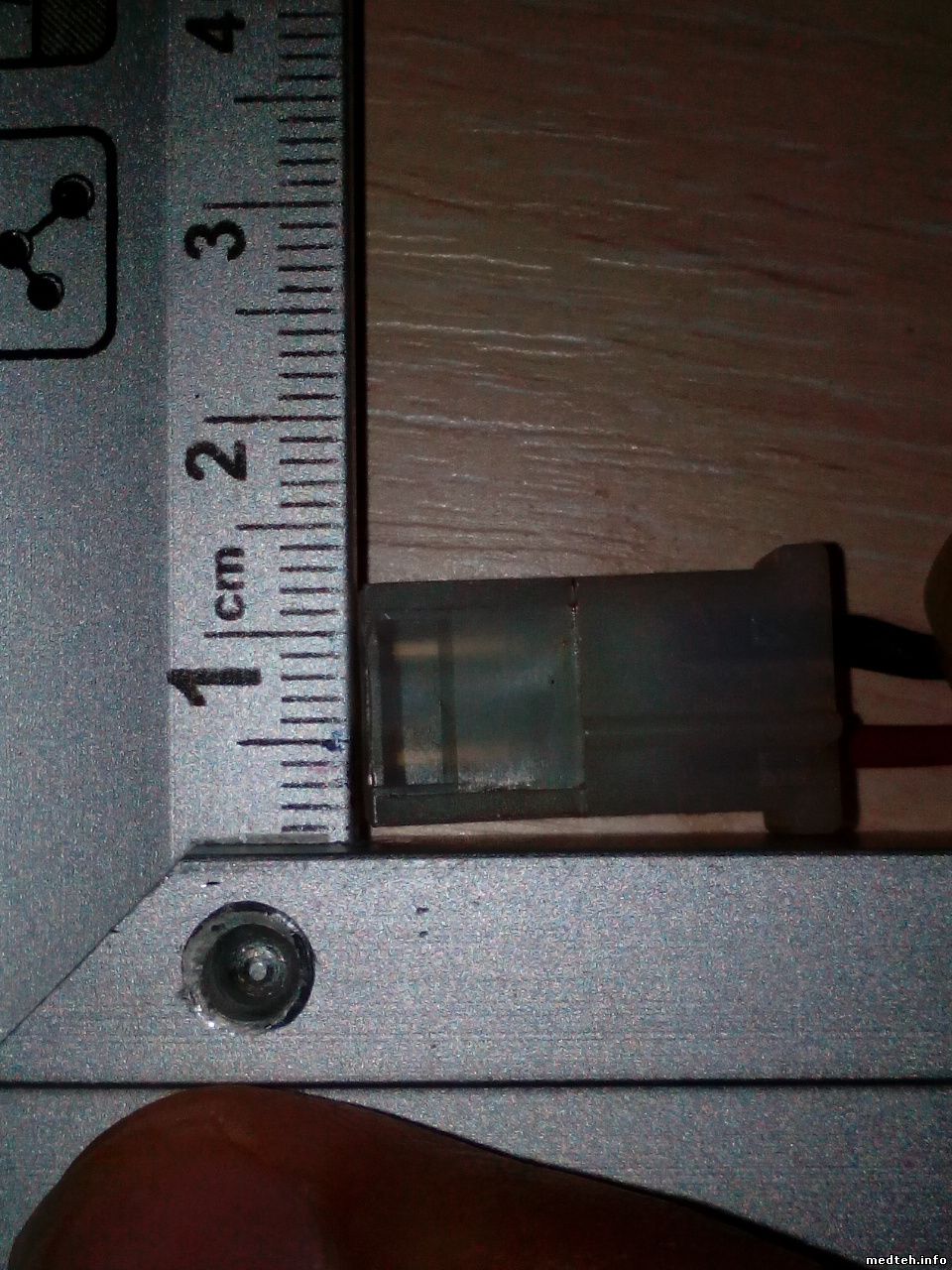

andrew2709Дата: Понедельник, 29.Июн.2015, 10:42 | Сообщение # 22
У вас сообщений: 149
инженер по медоборудованию
Цитата yblod5 ()
Цитата Shabalin ()найти производителей коннекторов на аккумуляторы для ЭКГ ЭК1Т- 07, (Аксион), то сперва в инете нужно найти именно такой коннектор, который выложил на своём фото, а не подходящий(которых великое множество). Для этого нужно опознать его по имеющемуся, самое важное: по конструктиву пинов(разобрать и измерить), материалу, из которого они изготовлены, соотведствующие проводу(току) посадочные размеры и прочее и прочее... Самая ответственная деталь у всех соеденителей это контакт "мама" или "папа". Конструкция его является как-бы фирменным признаком
я просто беру разъем и иду в МЭК / Промку и тп blush
ну или фото разъема с линейкой( шаг можно посчитать / измерить)
