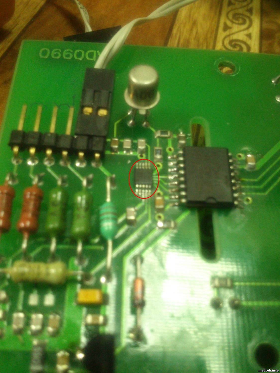

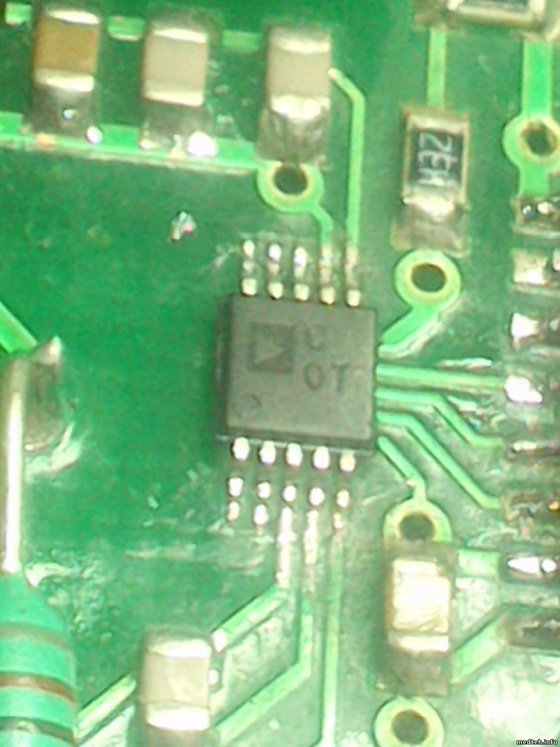

Стол санитарный с обогревом по уходу за новорожденными СН-"ока-медик". Схема измерения температуры. Маркировка на корпусе "С ОТ" и логотип компании Analog Devices. Помогите опознать элемент.

Предполагаю AD7791 - http://www.analog.com/static/imported-files/data_sheets/AD7791.pdf
Разрисуйте схему подключения и сравните с даташитом.

Спасибо, это она и есть! yes
