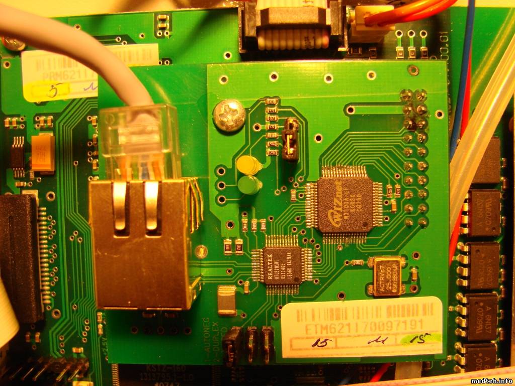

Контролер можешь использовать любой PIC АТМЕЛ. Управление им лучше командами через порт RS232. Для получения команд и передачи данных в Ethernet можно через организовать через XPort (микроконтроллер встроенный в разъем). Правда цена высока: партия от 10 тыс. штук XPort стоит 33 доллара. Можно оборудование, что имеет шины I2C, SPI, USB и CAN подключать на прямую к XPort AR. Если нужно шифрование используй XPort Direct+ good
STarasДата: Понедельник, 15.Мар.2010, 21:58 | Сообщение # 12
Ровно
Вот это устройство в готовом виде -стоит в Монитор реанимационно-хирургический Юкард ЮМ-300Т

Зачем МК с ethernet'ом, если можно тупо добавить модуль-карточку
