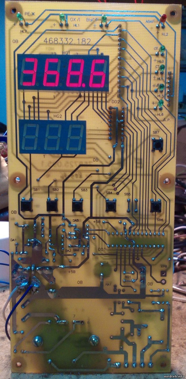

Нет индикации времени только показывает температура в добавок не работает ни одна из кнопок,не включаются ни какие режимы. Уважаемые специалисты может кто что подскажет? Контроллер неисправен?

Проверьте микросхему К555ИД10, если она присутствует на плате, т.к. существуют разные модификации этого стерилизатора.

Попался ГП-20-СПУ с такой же неисправностью, дешифратор К555ИД10 впаял новую, а "воз и ныне там". Возможно кривая прошивка или микроконтроллер неисправен. Подскажите кто и как вышел из положения.
Заранее спасибо!

Стыдно признаться: -недоглядел! Ни одна функциональная кнопка не работает (о, ужас!). После замены кнопок включаются режимы и появилась индикация времени соответственно ...
