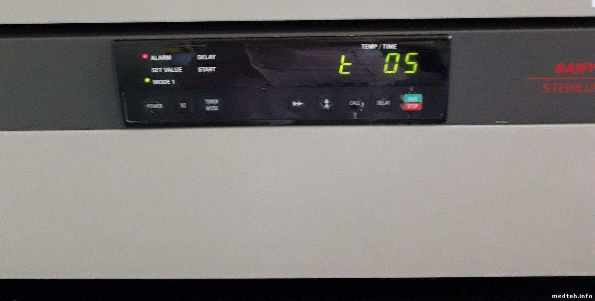

Столкнулся с ошибкой на дисплее "E 05".
Кто-нибудь знает, в чём проблема?
Буду признателен, если поможете.

Посмотрите здесь https://manualsbrain.com/ru/manuals/1309804/

Цитата p1991a ()
"E 05".
MOV-112-212-F-.pdf (114.6 Kb)
