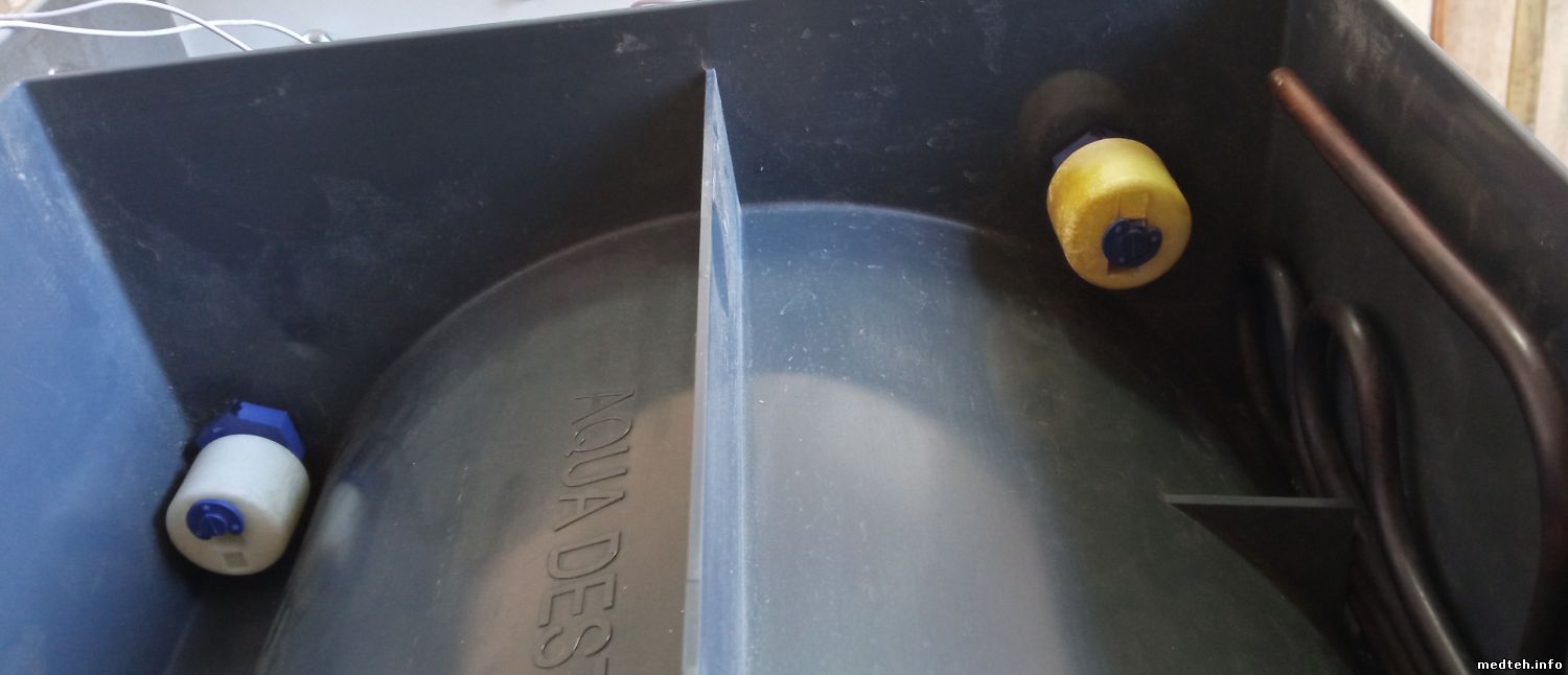

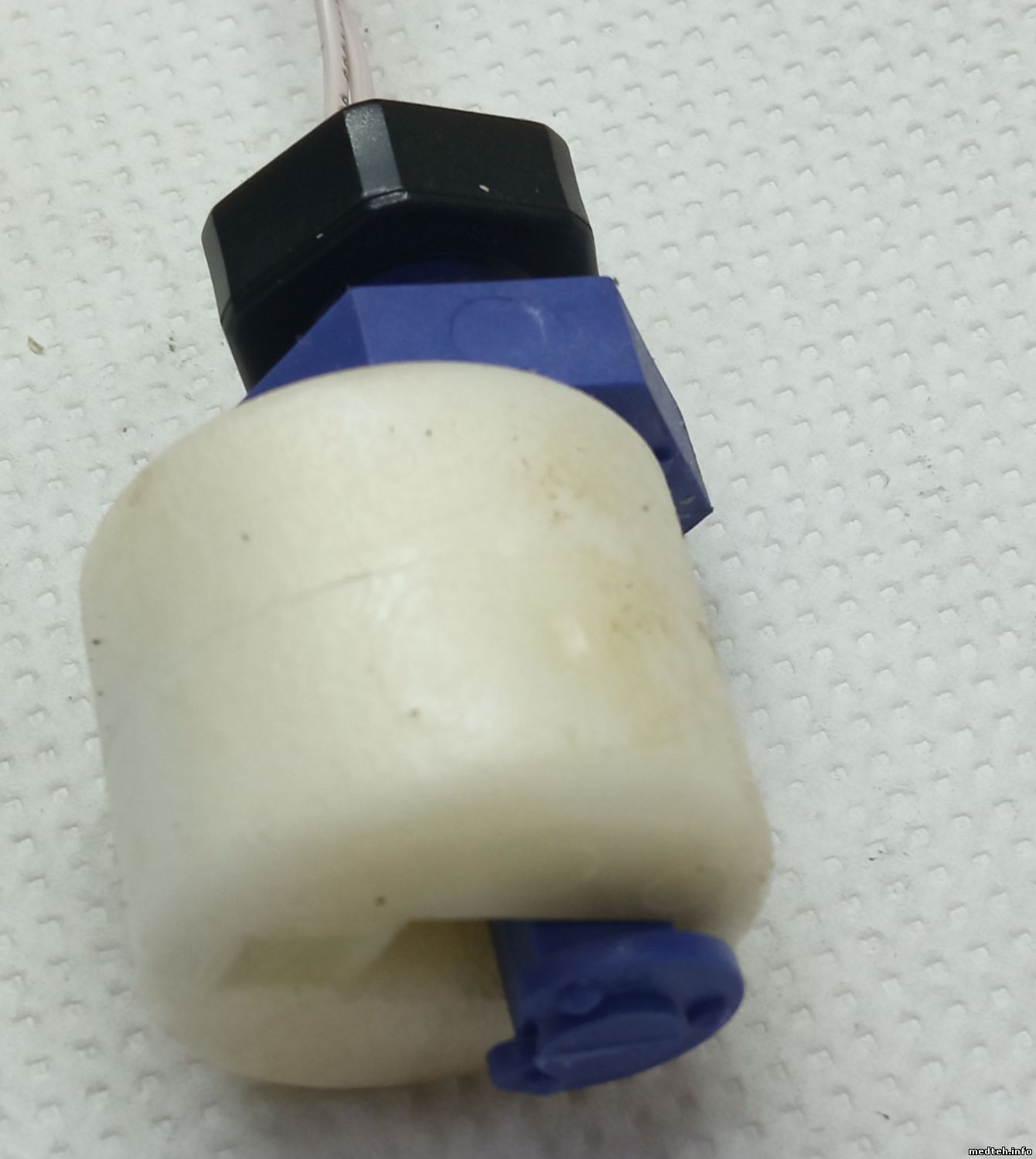

Yulana34, там вот такие:
и стоят они горизонтально, поэтому и важна их правильная ориентация. Вот только не вспомню, при полных резервуарах они NO или NC, но это легко проверяется при включении.

Может качество картинки плохое? Но на вашей картинке вертикальный датчик, и как он может работать горизонтально я не понял.

Yulana34, нет, всё верно. На стерилизаторе Vacuklav 23B+ именно такой, и он горизонтальный.

Yulana34, нет ничего проще - заглянуть внутрь и лично убедиться.
У меня как раз под рукой завалялся паровой стерилизатор Vacuklav 23B+. Завтра буду на работе и сфоткаю.

Нормальное рабочее положение этого датчика - вертикальное. На картинке в сообщении 49 он расположен горизонтально.

Yulana34, конструктивно датчик горизонтальный, у него рабочий ход поплавка - поперёк штока, на котором он установлен. В ёмкости для дист.воды он при пустом бачке - NO, в отработанной воде развёрнут на 180 и соответственно NC.
