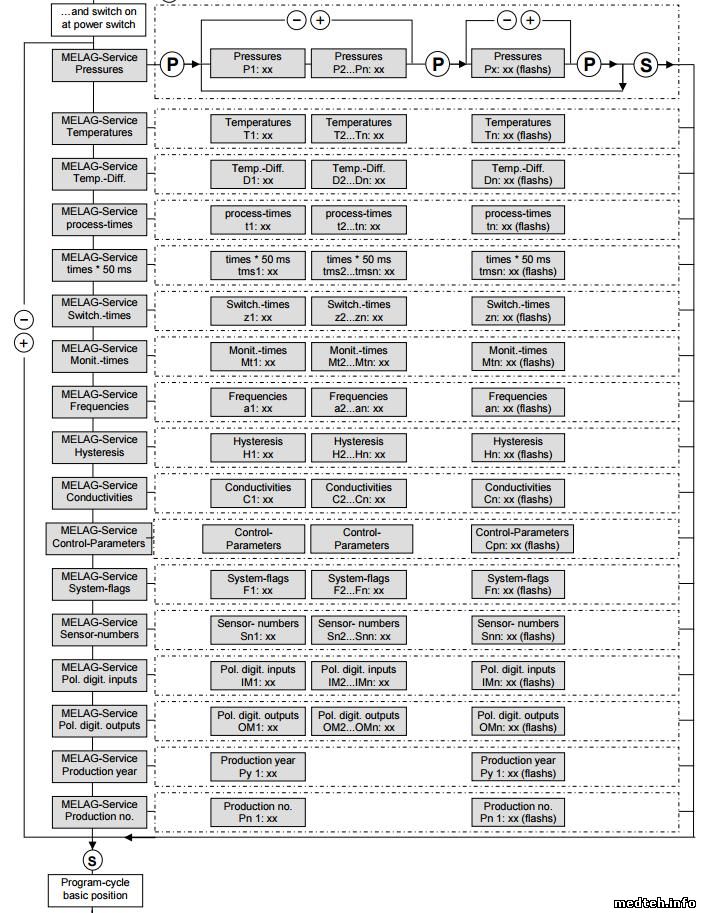

Просто интересно: - при вакуум-тесте во время выдержки моргает индикатор со звуком - откуда этот звук? Что включается?
Есть расшифровка соответсвия P? T? a? и тд - ?

Прицепил файл с описанием параметров.
PARA_412_414_GB.pdf (263.0 Kb)
МастерБакуДата: Четверг, 09.Фев.2017, 13:32 | Сообщение # 11
good Шикарный документ dance2
Сообщение отредактировал МастерБаку - Четверг, 09.Фев.2017, 14:10

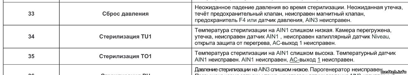

Аналогичный паровой стерилизатор показывает ошибку 34, при наборе температуры около 120 градусов сбрасывает режим.
Аппарату ещё нет 3-х месяцев.
Подскажите, пожалуйста, что может быть.

В процессе стерилизации температура на аналоговом входе 1 просела ниже 134 градусов. Собственно, на приложенной картинке возможные причины уже перечислены. Добавлю ещё пару причин: неисправен аналоговый вход на плате управления, скачки напряжения и высокочастотные помехи в электросети. Чтобы найти причину, нужно подключать компьютер с Melaview и отслеживать в реальном времени.
Из того, что можно сделать без Melaview:
проведите вакуум-тест;
проверьте, что персонал не перегружает камеру;
проследите как аппарат набирает и поддерживает температуру - если во время стерилизации и при наборе давления слишком часто включается водяная помпа - скорей всего, неисправен капиллярный термостат Niveau (в этом случае меняется парогенератор);
также проверьте водяную помпу, её производительность должна быть не меньше 0,6 л/мин.
Ещё можно попробовать поменять местами термодатчики на AIN1 и AIN2. В этом случае, если термодатчик неисправен, стерилизатор выдаст ошибку "51".
