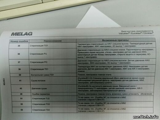

PraktikДата: Четверг, 26.Июл.2018, 09:49 | Сообщение # 77
нет
Протвино
Здравствуйте, уважаемые медтехники!
Паровой стерилизатор Vacuclav 24b, подскажите по сервисной ошибке ERROR 36
Откуда начинать копать.
Сообщение отредактировал Praktik - Четверг, 26.Июл.2018, 12:25
Rauf70Дата: Пятница, 27.Июл.2018, 03:43 | Сообщение # 78
У вас сообщений: 56
ученик
хабаровск
Примерно здесь.
