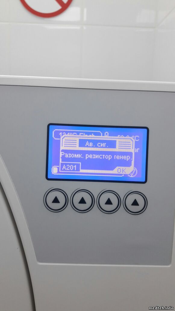

Ситуация такая: паровой стерилизатор Neutra B2 фирмы MOCOM.
Ошибка А201 Разомк.резистор генер.
Не можем найти причину.
Открыли стерилизатор, все датчики в норме, термостат в норме, контакты в порядке. Но не можем найти причину.
Может кто знает подскажет, что нужно делать и какую деталь под замену?

A201 Подогрев не выполнен за таймаут (парогенератор) НЕИСПРАВНОСТЬ НАГРЕВА ГЕНЕРАТОРА
Возможно, сработал предохранитель по температуре A 200 http://www.megamedservice.ru/netcat_files/509/775/good1141_file1.pdf стр 75
Наверно, просто плохой перевод - обрыв ТЕНа (цепи) парогенератора - проверяли?

Предохранитель в порядке, парогенератор в порядке, обрыва цепи нет. Включаем - начинает работать и через 1-2 минуты выдаёт снова ошибку А201.
Что в таком случае делать?
Заказывать новый генератор?
Решит ли это проблему?
И где лучше заказывать и сколько стоит, кто знает?
Или отправить стерилизатор в Москву в Стоматторг, но боюсь, что в копеечку встанет.

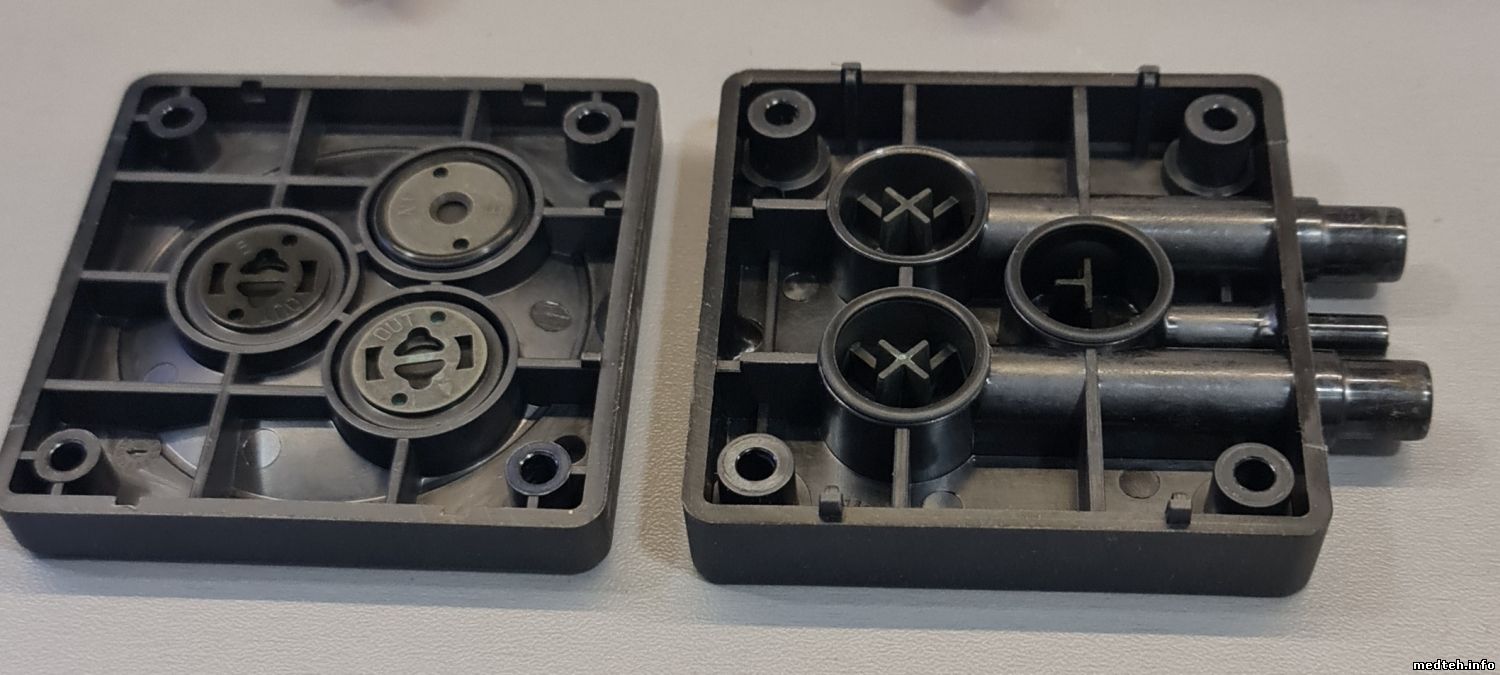

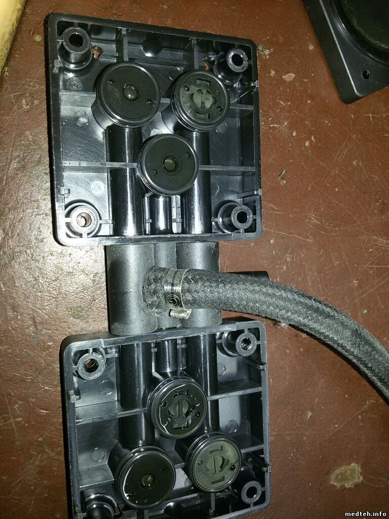

Прошу подсказать правильное расположение клапанов в поршневых группах вакуумного насоса от стерилизатора Mocom Neutra B2. Помпа EVO10 P 13. При разборе помпы практически все клапаны выпали из своих посадочных мест.
Прошу помощи в правильной установке на свои места всех клапанов. blush

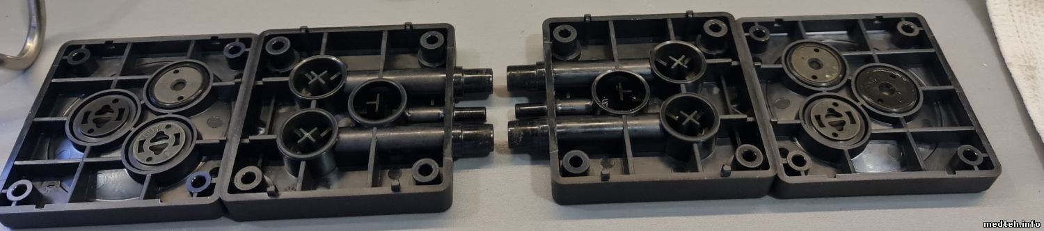

Прошу подсказать правильное подключение клапанов стерилизатора Neutra B2 фирмы Mocom. Или поделиться диаграммой гидравлической системы.

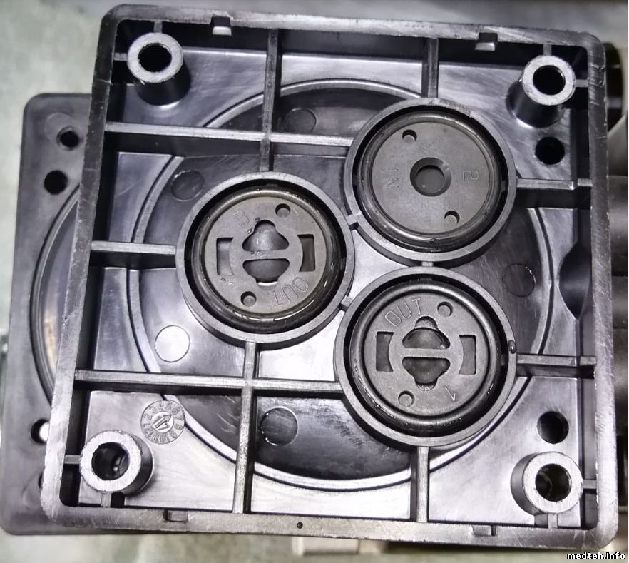

Вид на нижнюю часть насоса. Шланг на фото - выходной(на бачок).
На фото видно, что один клапан IN выгнуло, он не держит. Разбирается сам клапан, подрезается резинка и собирается. Работает.
