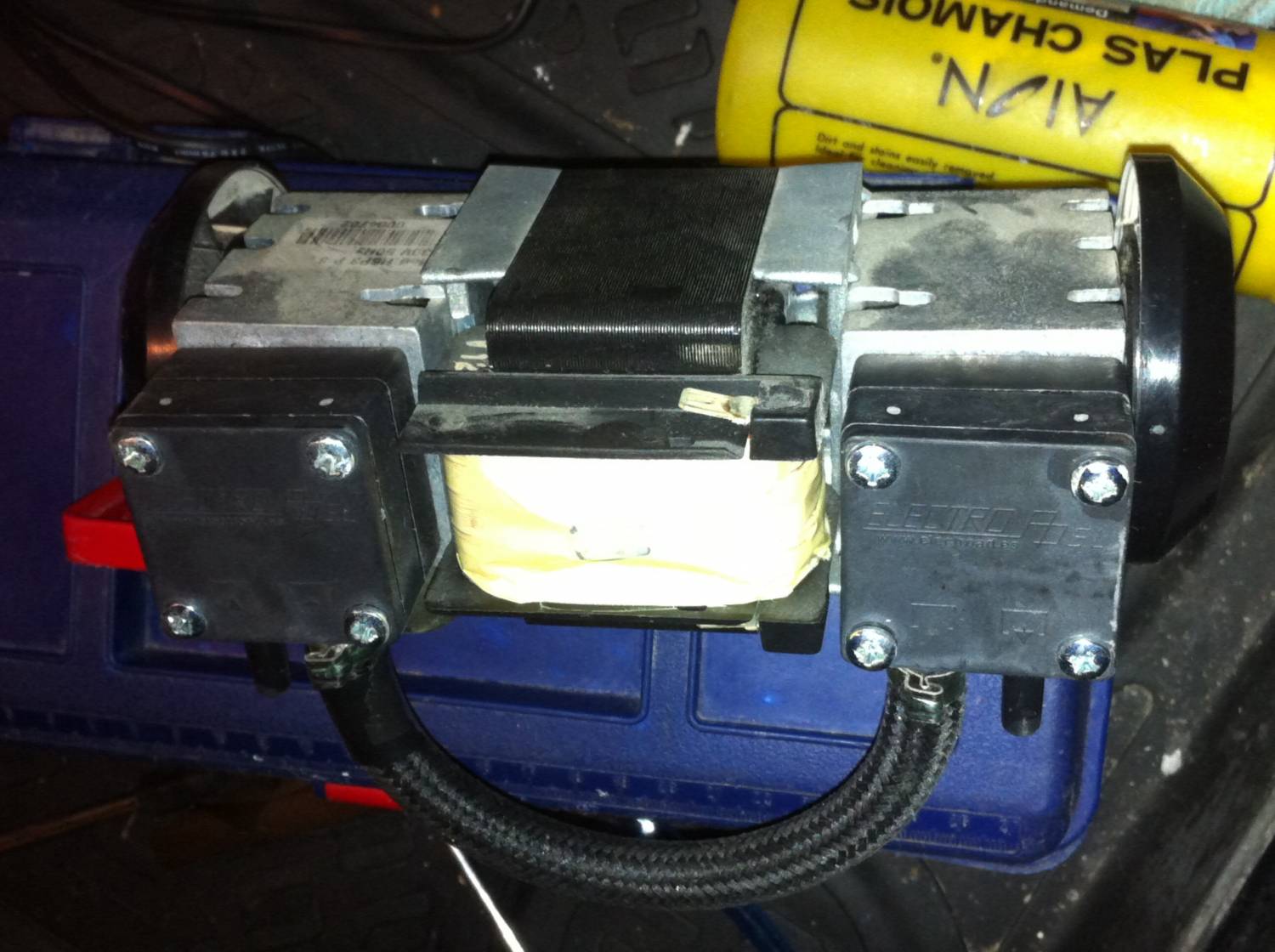

maykerДата: Понедельник, 26.Окт.2015, 23:50 | Сообщение # 48
У вас сообщений: 183
Так что там насчёт реставрации помпы?!
Вот такая помпа
МастерБакуДата: Вторник, 27.Окт.2015, 07:30 | Сообщение # 49
не помпы , а мембраны
travkinДата: Вторник, 27.Окт.2015, 09:52 | Сообщение # 50
У вас сообщений: 251
mayker, меняйте мембраны. Реставрация тут не поможет, хотя видел как, в качестве экстренной меры на время приобретения и доставки оригинальных мембран, старые мембранки сверху заклеивали клеёнкой, рыжей такой, прочной. Но у меня нет информации о том, насколько эта мера действенна и какой вероятный срок службы такой "конструкции"
madmacДата: Вторник, 27.Окт.2015, 11:48 | Сообщение # 51
или армированной двухслойной резиной толщиной 0,25-0,35мм. больше 0,5 перестает качать как надо. но хватало на 1,5-2 месяца, чисто запчасти заказать.
maykerДата: Вторник, 27.Окт.2015, 13:48 | Сообщение # 52
а если взять прорезиненную мембрану (подобрав по жесткости), продеть ее болтиком с шайбой в двух сторон и прикрутиться к шатуну?
МастерБакуДата: Вторник, 27.Окт.2015, 13:56 | Сообщение # 53
пробуй , но ничего лучше нового нет. и помпа эта не евронды. только полная замена . если через них .
