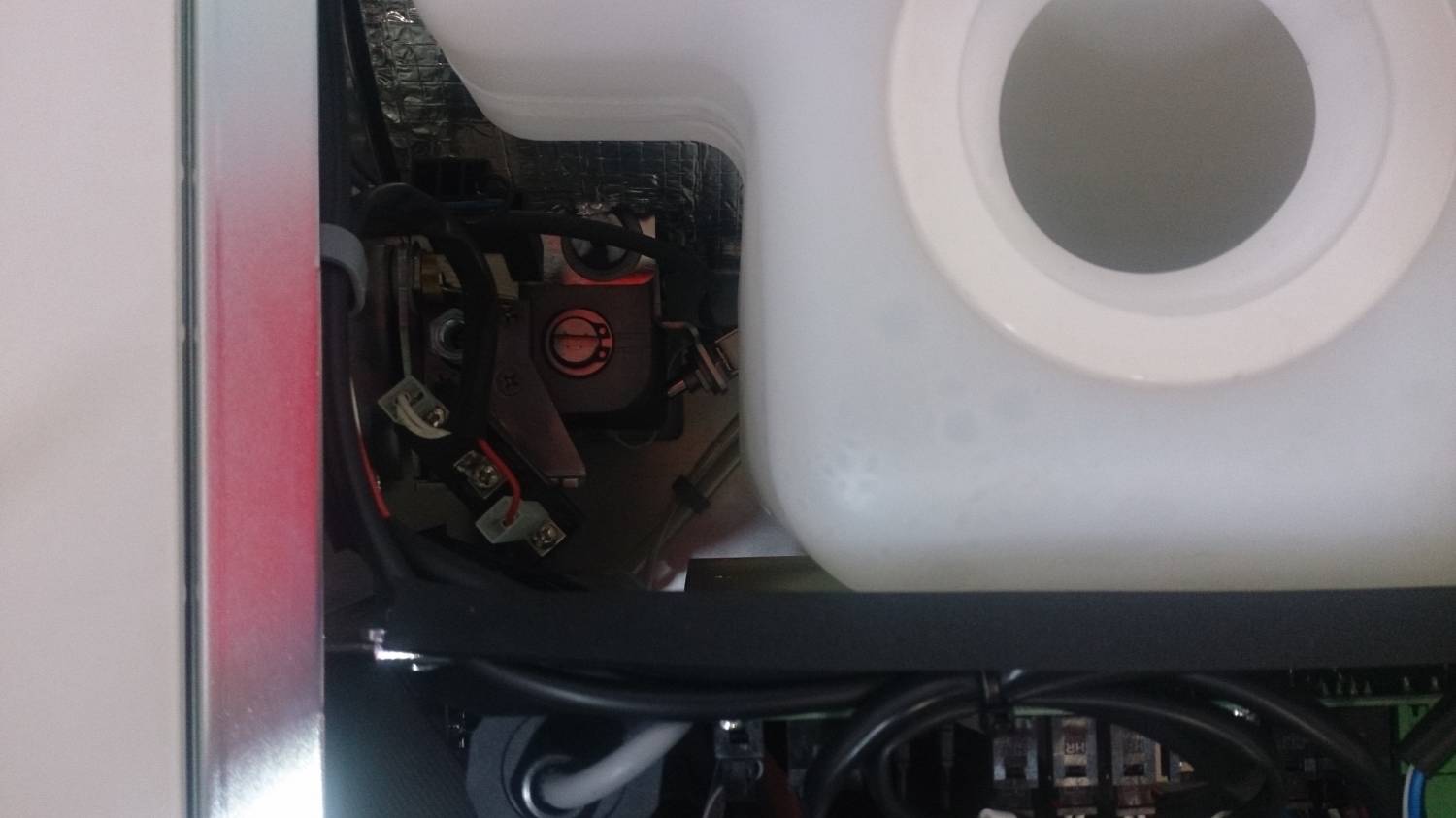

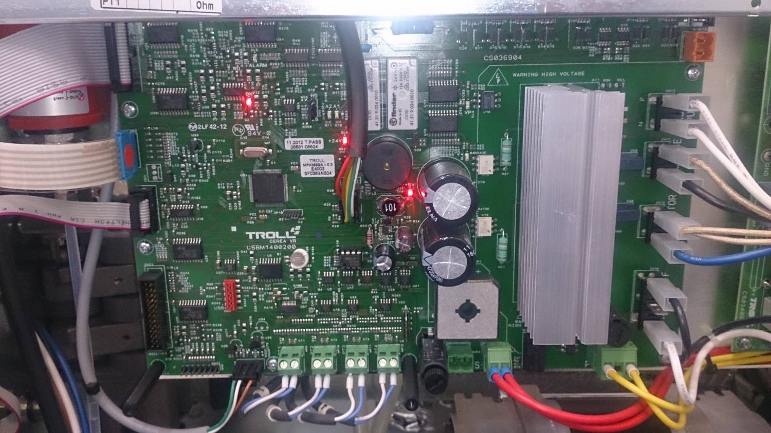

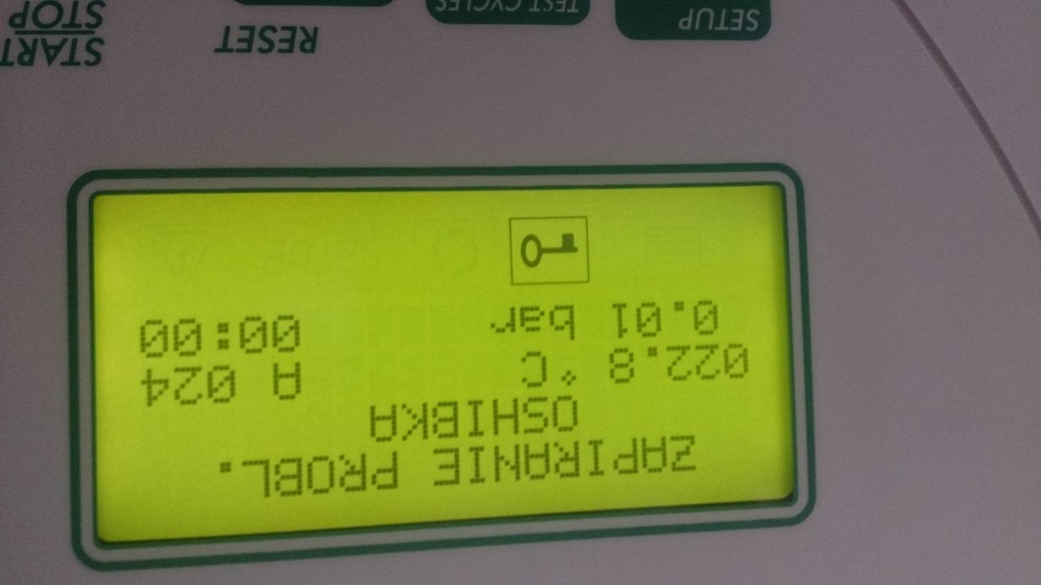

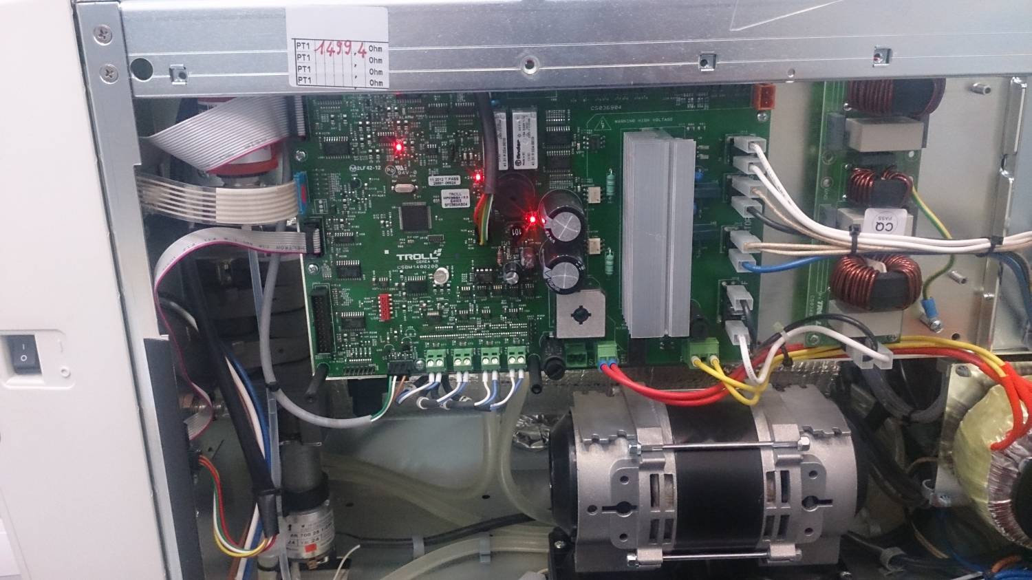

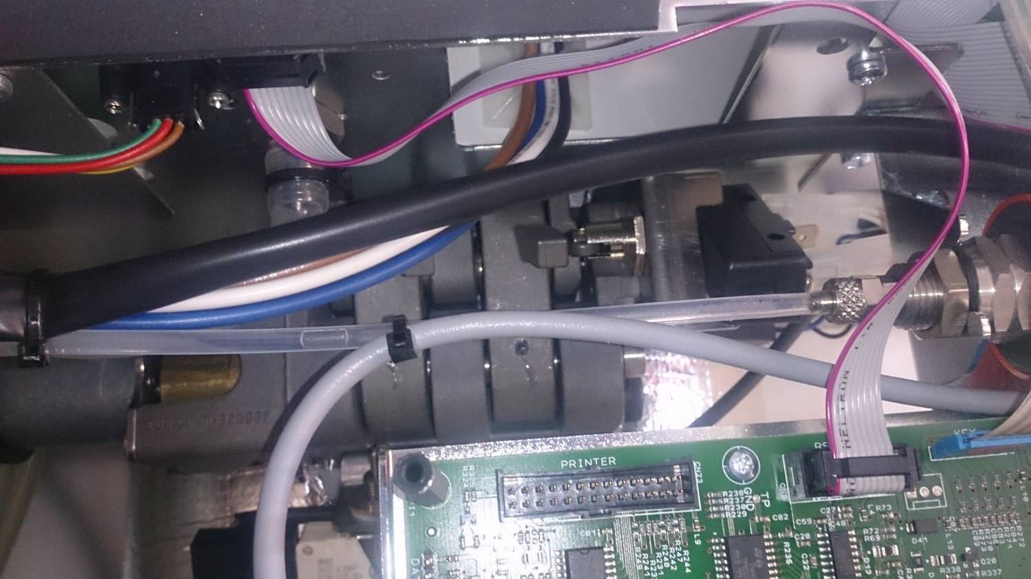

Паровому стерилизатору Neutra максимум 2-а года. Возникшая в нём неисправность даёт ошибку, которая в паспорте указывает на неисправность микровыключателя концевика.
Все концевики проверил - работают. На сброс кнопкой reset нереагирует. Если отключить один концевик микровыключателя, соответственно пишет другую ошибку, но тоже на концевик грешит.
Прежде чем копаться может у кого есть какие предположия. И где их сервис ...
В Стоматорге.
ustarДата: Среда, 04.Фев.2015, 07:28 | Сообщение # 3
У вас сообщений: 278
деревня
Звонил. Пока без ответа ...
4792961.jpg (83.2 Kb) · 7620221.jpg (171.5 Kb) · 8442303.jpg (83.2 Kb) · 9324304.jpg (134.8 Kb) · 0916060.jpg (70.2 Kb) · 2589148.jpg (148.4 Kb)

ustar, данная ошибка обозначает, что стерилизатор был включён с запертой дверцей. Я думаю, что в данной ситуации Вам поможет аварийное открытие дверцы. Выполняется оно так:
1. Находите скрытую кнопку слева от экрана. Она никак не обозначена, но при нажатии на неё на экране появятся значения датчиков PT1, PT2, PT3, PT4;
2. Выключаете стерилизатор выключателем;
3. Удерживая скрытую кнопку, включаете стерилизатор выключателем. На экране должно появиться что-то типа "avariynoe otkrytie dveri" или наподобие, точно не помню. Может по-английски быть написано "locking device. warning", В общем, Вы попадаете в режим аварийного открытия дверцы. Если этого не произошло, то снимите с платы перемычку Х21 при выключенном стерилизаторе и повторите операцию;
4. Нажимаете START/STOP и, о чудо, дверь должна открыться.
5. Выключаете стерилизатор или нажимаете SETUP для загрузки нормального режима работы.

ustarДата: Четверг, 05.Фев.2015, 22:45 | Сообщение # 8
деревня
3. Удерживая скрытую кнопку, включаете стерилизатор выключателем. На экране доit лжно появиться что-то типа "avariynoe otkrytie dveri" или наподобие.
О чудо, дверь открылась.
Спасибо.
