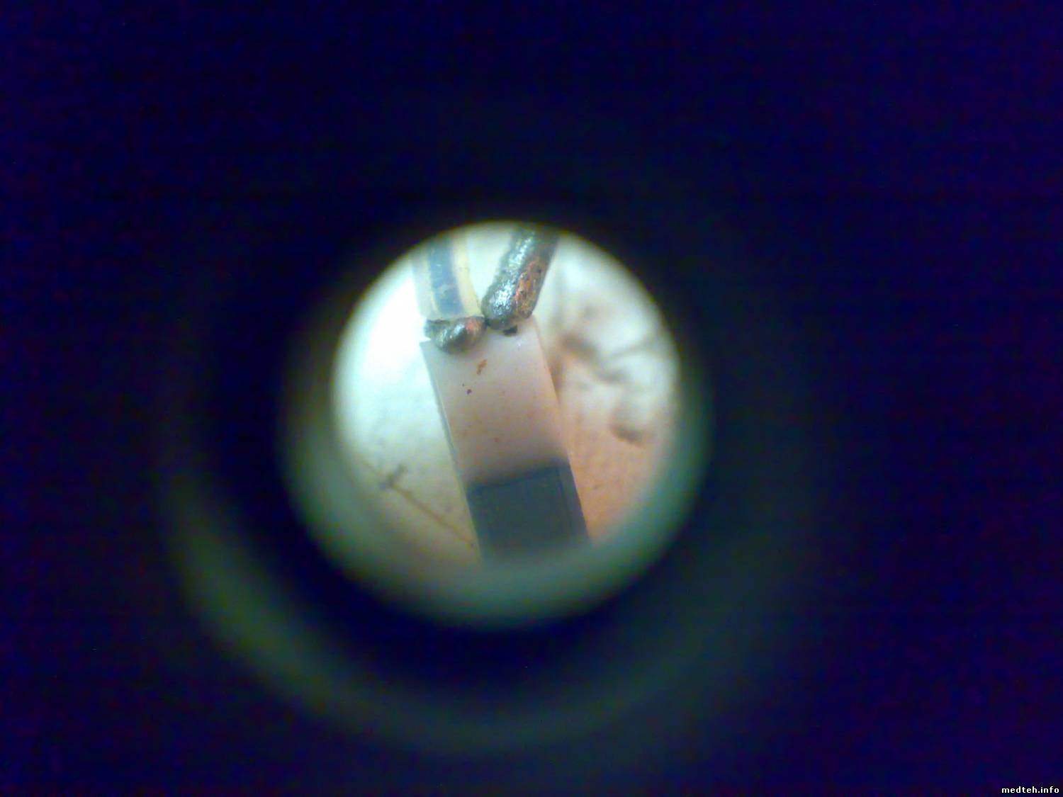

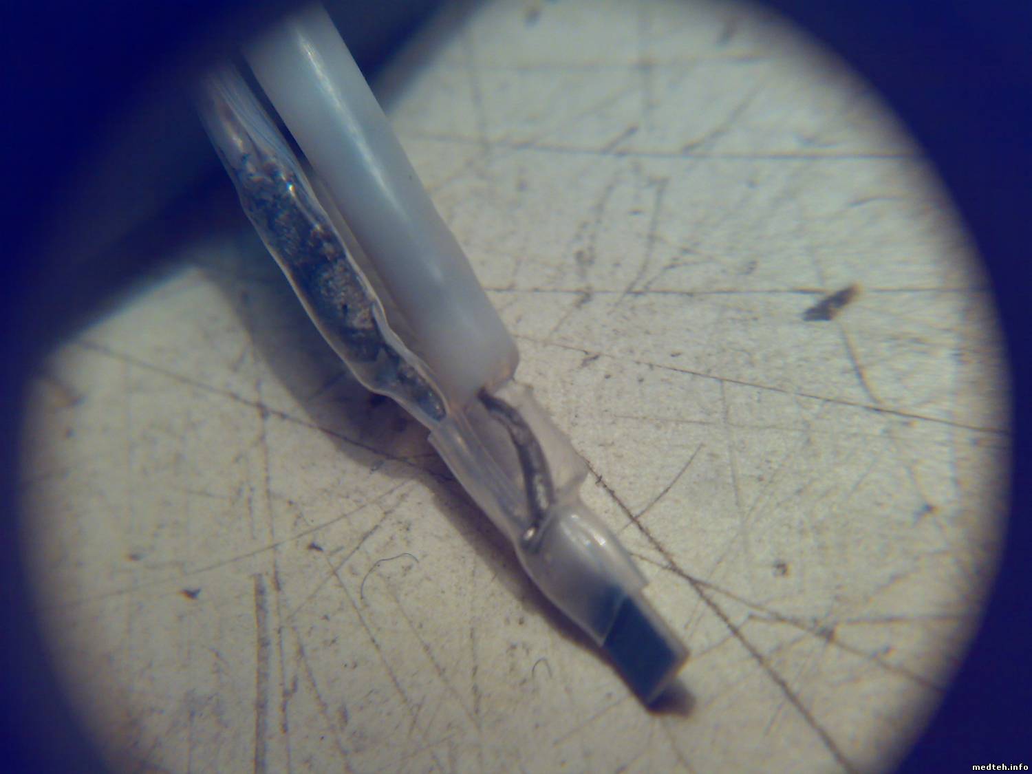

YRA46Дата: Воскресенье, 05.Фев.2012, 16:54 | Сообщение # 57
Evgeniy325, что скажете??? ГП20 Ох-ПЗ .......
Шкафчик новый правда валялся где-то на складе...потом его продали...через неделю привезли назад...Включил показывает 300...снял с дверки плату посмотрел...вроде ничего.... позвонил датчик...около 110 Ом....вывод плата негодная....отправили к вам на завод...ответили что плата исправная...посмотреть разьем датчика...пришла плата...ставлю...О-ля-ля 21,5... красота...включаю...нагрев пошел.... красота была до 55 градусов....и опять 300... mad
дальнейшее...уже с пристрастием обследование, кстати гарантийного по всем срокам и ввода в эксплуатацию...и даже хранения (24 месяца) выявило....думаю всем все понятно.
Тем не менее датчик при разборке конечно-же откинул ногу....пришлось купить другой, приварить, калибрануть малость и О-ля-ля..все работает...
Так вот собственно вопросы. ЭТО ЧТО Серебрянный припой потек??? или это ПОС-60???ОТКУДА ОН ТАМ???
Сообщение отредактировал YRA46 - Воскресенье, 05.Фев.2012, 17:13
babysh-mДата: Воскресенье, 05.Фев.2012, 18:23 | Сообщение # 58
YRA46, Несколько раз встречались с такой хренью. После детальной разборки выяснилась неисправность. Это самовосстанавливающийся обрыв вывода после достижения некоторой температуры. Происходит сие по причине сильной натяжки верхней фторопластовой трубки. Т.е. при нагреве до некой температуры контакт вывода теряется и получите на индикаторе 300. После охлаждения обычно контакт восстанавливается.
YRA46Дата: Воскресенье, 05.Фев.2012, 21:32 | Сообщение # 59
babysh-m, нет тут ситуация другая возникало кз датчика...он тоже при этом 300 кажет.

Брак или нет? так я хотел от Вас услышать...когда вот так датчик приварен. что ноги коротят при прогреве. ....или нужны пояснения к фоткам. или это мы неправильно эксплуатировали?
Европейская технология обжима ..... diablo mad хотя если гарантию будет отхаживать то хорошо, а потом мы его серебром приварим. good сетевые выключатели все погорели из–за этой технологии обжима, а ведь там нет перепадов температуры...
да и оставляйте выводы от термодатчика подлинее. зачем под самый корень? переварить нереально второй раз, датчики все рвно у вас не берем/дорого а есть дешевле и лучше– в гильзе латунной и с проводами сразу wink

ЯНАО
Шкаф 2001 года ГП-80МО неисправен датчик температуры написал на завод прислали другого типа с 3 концами на фишке а старый был с 2 концами на фишке и что делать если можно что то сделать с этого датчика???
nik_nikДата: Суббота, 07.Июл.2012, 14:25 | Сообщение # 76
У вас сообщений: 202
инженер по ремонту
Приморский кр.
Подключай к фишке вторым проводом любой из короткозамкнутых концов и будет счастье!
maik32Дата: Пятница, 13.Июл.2012, 14:10 | Сообщение # 77
У вас сообщений: 48
ЯНАО
Но сопротивление датчика должно быть 112 ОМ а у него ровно половина 56 ОМ
nik_nikДата: Пятница, 13.Июл.2012, 16:50 | Сообщение # 78
инженер по ремонту
Приморский кр.
Так надо было заказывать термометр соответствующей градуировки Pt100, 100П, а не Pt50 или 50П. С этим у тебя ничего не получится.
