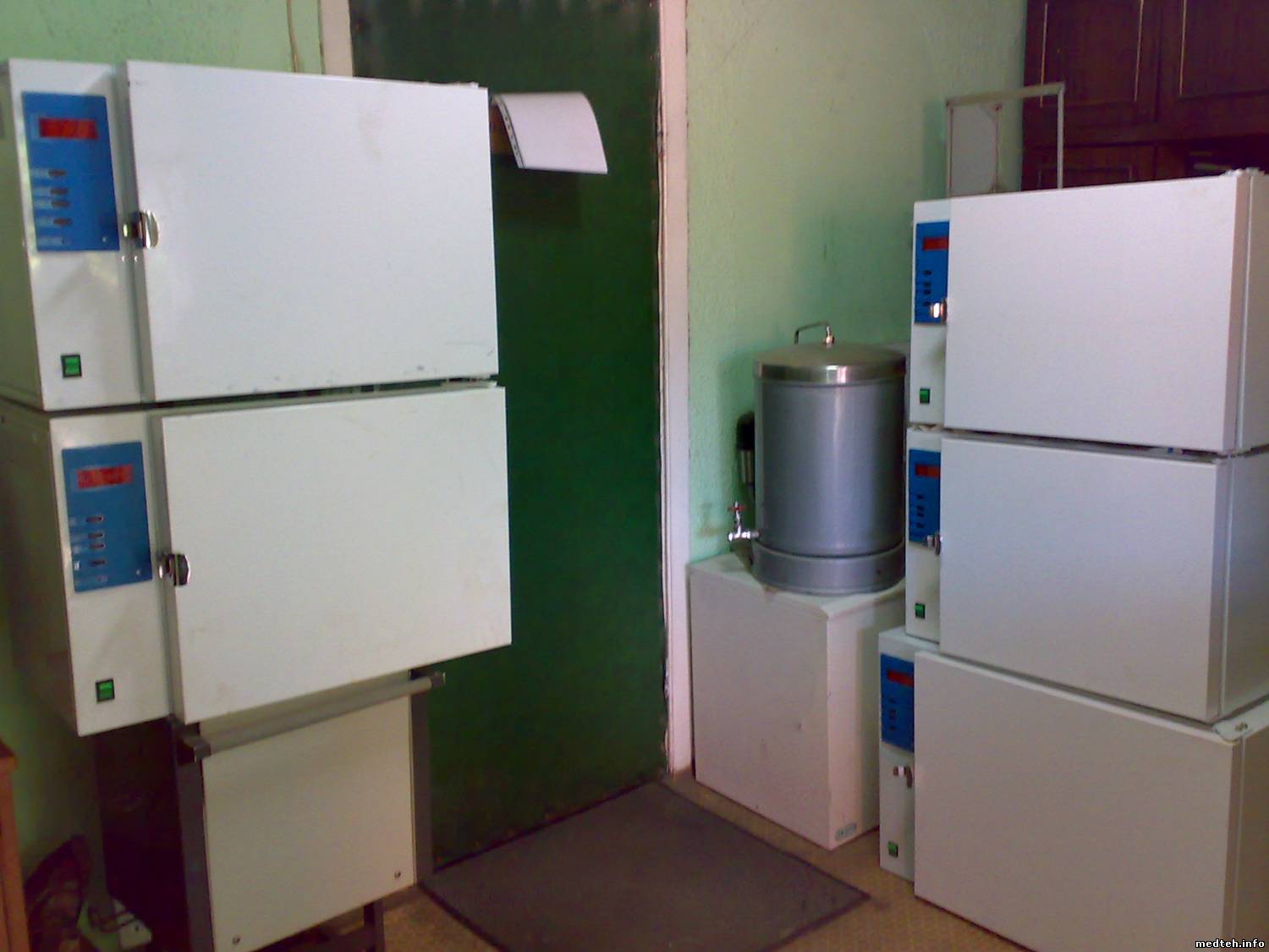

Воздушные стерилизаторы Касимовского приборного з-да [КПЗ]
moxaДата: Вторник, 13.Апр.2010, 16:11 | Сообщение # 1
У вас сообщений: 64
. ВНИМАНИЕ ! Данная тема предназначена только для отзывов о продукции и для советов её производителю - Касимовскому приборному заводу по улучшению конструкции выпускаемых им воздушных стерилизаторов.
Однако, если вы по личностным причинам не осознаёте тематику настоящей темы, и собираетесь разместить в ней своё сообщение (пост ) о помощи вам в ремонте вашего воздушного стерилизатора, то тогда прежде, чем изложить его в ней обязательно посмотрите на форуме по адресу - https://www.medteh.info/forum/55-0-1-0-10-1-[кпз%20] есть ли специализированная тема про вашу модель воздушного стерилизатора, и затем проследите за тем, чтобы тематика вашего сообщения соответствовала ИЗНАЧАЛЬНОЙ тематике найденной темы (как по предназначения аппарата, так и по производителю ), и чтобы информации, подобной вашей, в ней не было!
.И ТОЛЬКО убедившись, что на Форуме нет таковой специализированной темы, вы можете разместить своё сообщение в настоящей теме, а лучше, чтобы не было хаоса из неструктурированных и неопределённых сообщений в настоящей теме, создать новую специализированную по проблемам с вашей моделью воздушного стерилизатора производства Касимовского приборного завода, или обратиться к модераторам за помощью!
Особая просьба: пишите наименование воздушного стерилизатора так, как оно написано в паспорте или на шильдике аппарата - не утрируйте (не упрощайте) его. А также не демонстрируйте свою техническую и профессиональную безграмотность и примитивность, называя ВОЗДУШНЫЙ стерилизатор "сухожаром" , тем самым показывая всем своё непонимание принципиальной разницы в медицине между этими двумя видами оборудования.
. И ещё к сведению и обязательному исполнению см. по ссылке это ТРЕБОВАНИЕ (с.20)! Не демонстрируйте на Форуме свою неинженерную безграмотность, а тем более, бесстыдно не кичитесь ею! ...
Есть тема: "Стерилизаторы воздушные пр-ва КПЗ, Касимов (Помогите с прошивкой)".
Уважаемые представители славного КПЗ, коль скоро Вы рекомендуете оставлять на этом сайте отзывы о своей продукции, мы это, конечно, сделаем, но и вы помогите народу c ремонтом своей продукции, отвечая на вопросы/проблемы в специализированных по моделям темах, ведь Ваши изделия "сыпятся" по стране как листья по осени. Я понимаю - денег все хотят, но и больничкам людей лечить надо.
Для всех! Ссылка на сайт: "Касимовский приборный завод"- http://www.kaspz.ru
