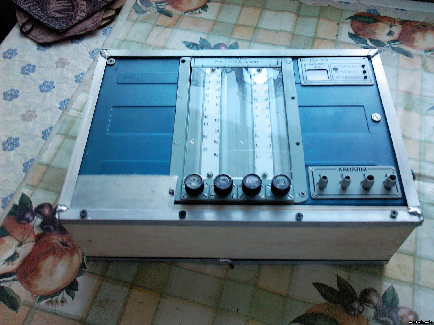

sashok, вот к примеру такой аспиратор, видите колхоз? разбитый корпус в бандаже из алюминевых уголков...попросили производителя продать корпус, отказали...ну не свинство? этот аспиратор ещё лет 10 проработает...но увы...так и ходят вот в таком корпусе, но новый не купят...нет денег на такую мелочь.
Косметический ремонт))) Не вижу криминала! good
Отказали по какой-то причине? Может сменили конструкцию, в связи с износом пресс-формы и ее физически нет? А если производят, то может нужно обратится к другому сотруднику или письмо официальное запросить, чтобы указали причину отказа. mail1
корпус стал тяжелее, женщинам не удобно, да и остальной корпус уже рассыпается, нужен новый...сам я не запрашивал, запрашивали те кого я обслуживаю...может ни на того попали по телефону... но это мелочь...а вот с тюменским заводом проблемы, они отписались, что блок автоклава делают в швейцарии, дескать хотите покупайте новый...а на долго ли? я видел абсолютно новый такой автоклав, ни дня не работал, а блок неисправный... представьте коллега, покупаем новый, он ломается и нам предложат снова купить...больница не поймёт...
