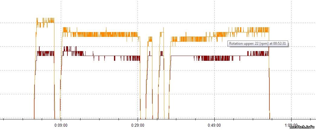

MurishanДата: Среда, 14.Ноя.2018, 10:04 | Сообщение # 41
У вас сообщений: 102
Согласен, про обороты коромысел я что-то не подумал.

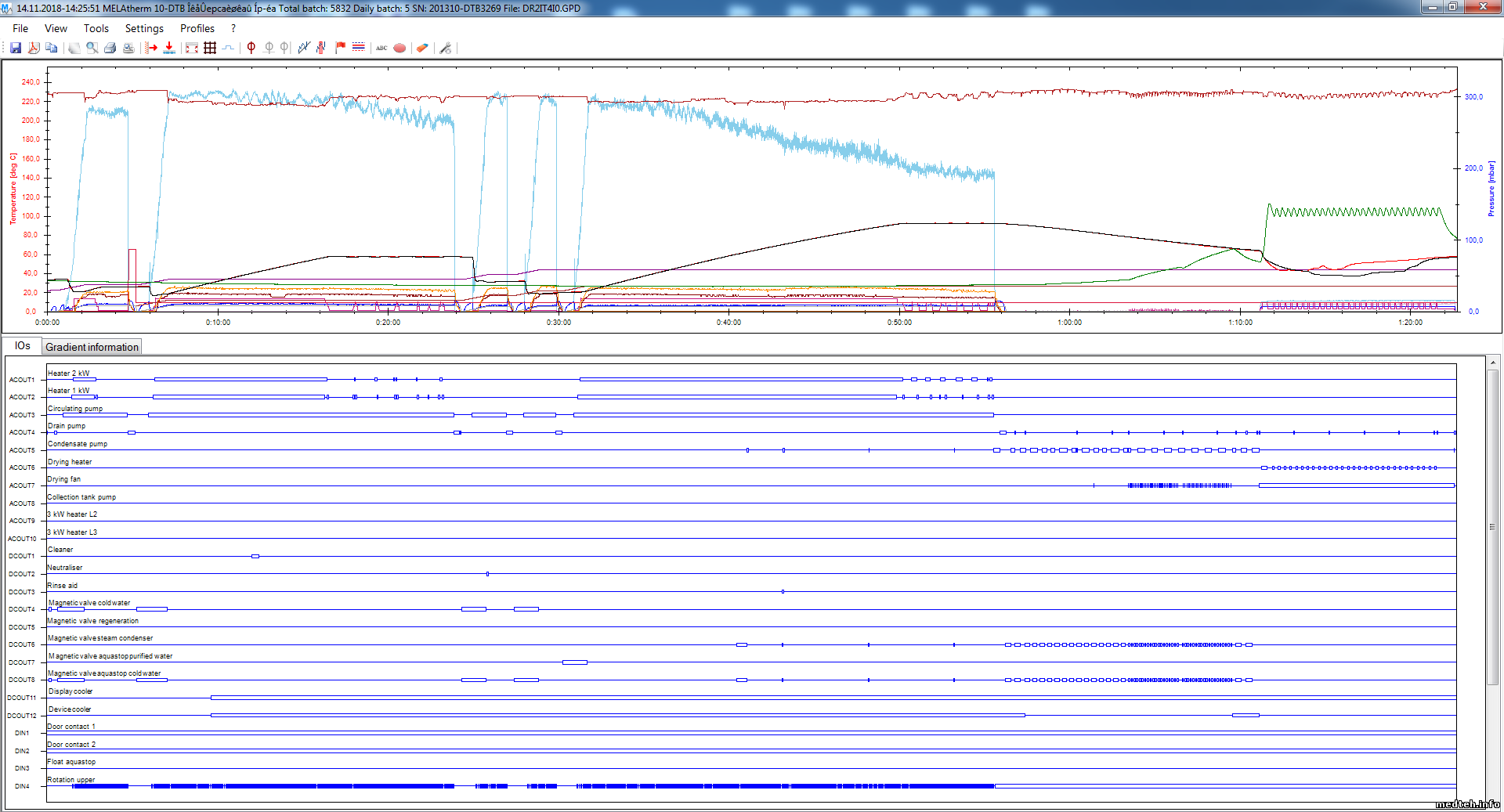

В общем, ситуация такая - сегодня сняли дверцу (которая передняя), рассохшийся и потресканный пластик на ней не давал нужного прижатия снизу на резинку по периметру дверцы - много воды утекало на дренаж.
Пока думаю так. По крайней мере, без пластика просто с закрытым и прижатым нержавеющим основанием отработала без остановок. Один раз, правда, поплавок в поддоне сработал, но думаю, что основная проблема была в дверце, и неплотным закрытием - отсюда утечка воды. Завтра ещё проверю. Пока скидываю сегодняшний лог.
Кто сможет просмотрите, пожалуйста, по графикам, т.к. программы для них нет у меня.

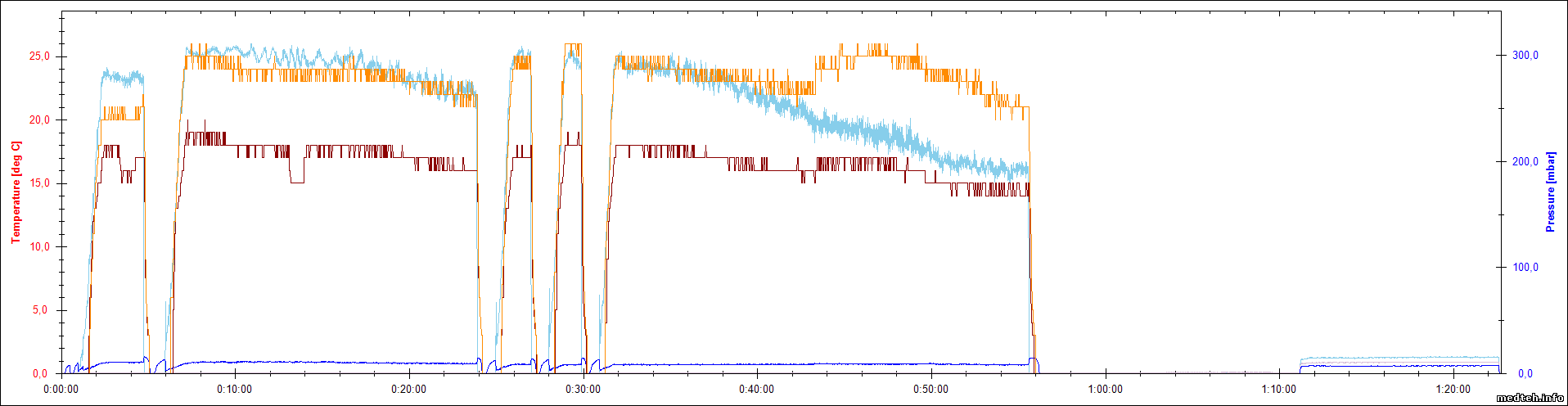

spynetДата: Четверг, 15.Ноя.2018, 02:58 | Сообщение # 43
У вас сообщений: 72
vektr111,

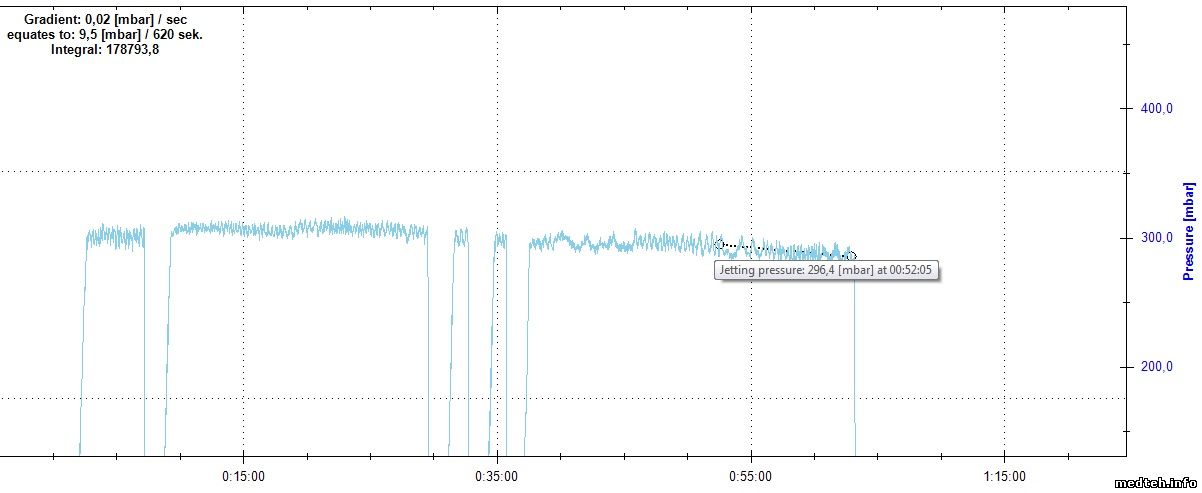

Так выглядит графический протокол в программе.
Под дверцей, если есть протечка, есть резервуар с поплавком DIN12 который включает помпу ACOUT8 при наполнении. Бывают случаи, что этот поплавок прилипает и вода переливается через край резервуара и тогда должен сработать датчик протечки на дне машины...
Утечка воды, минуя все датчики, может быть только в канализацию при условии, что уровень перелива ниже требуемого.
Так вот ни на одном из графиков не зафиксирована утечка воды. (если только кто то не отключил датчики)
Падение давления воды (голубой график) никуда не делось. (опустилось до ~160 мбар, пороговое значение 140)

spynetДата: Пятница, 16.Ноя.2018, 21:19 | Сообщение # 46
У вас сообщений: 72
Цитата vektr111 ()
Далее,про емкость дренажа и концевик-знаю конечно...мозг выносил постоянно-поплавок застревал а доставать и поправлять менять устал.в общем исключил его-просто со сливных отверстий шланг в канистру пустую идет и после стирки сливаем.
Вам изначально пишут, что проблема может быть в утечке воды и Вы сейчас только сообщаете о данной переделке?...
Главное понять, что правильная работа стерилизационного оборудования (для которого требуется своевременное и правильное обслуживание с заменой расходных запчастей) подразумевает - что когда вы сядете в кресло, Вам не занесут чего либо... (я уж промолчу про испорченный инструмент). Это так, на заметку.

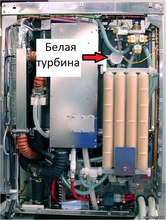

3. Обновить прошивку. Скопировать все файлы на карту памяти (в корень, не создавая папок) > вставить карту памяти в машину > включить машину и дождаться окончания обновления. (после удалить файлы с карты памяти, иначе будет обновляться при каждом включении)
Прошивка "MELAtherm DTB w" для машины с белой турбиной.
"MELAtherm DTB b" для коричневой. (не перепутать!)
После замеряйте подачу воды - сходятся ли показания машины с реальными. Через сервисное меню включаете сначала клапан аквастоп холодной воды, а потом клапан подачи в камеру (там же будет писать сколько подаётся воды и клапана не желательно держать открытыми больше 1 минуты без воды).

Просьба, посмотрите, пожалуйста, логи. Ушло ли падение давления?
5483099.rar (450.6 Kb)
MurishanДата: Четверг, 22.Ноя.2018, 09:44 | Сообщение # 48
Да, сейчас давление нормально держит в районе 300 мБар. После добавления ополаскивателя незначительно снижается примерно на 10 мБар. Обороты вращения распылителей тоже стабильны, на графике оранжевый - верхний, коричневый - нижний. 536 ошибка выскакивала потому, что обороты вращения верхнего распылителя падали до 0.

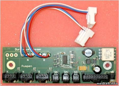

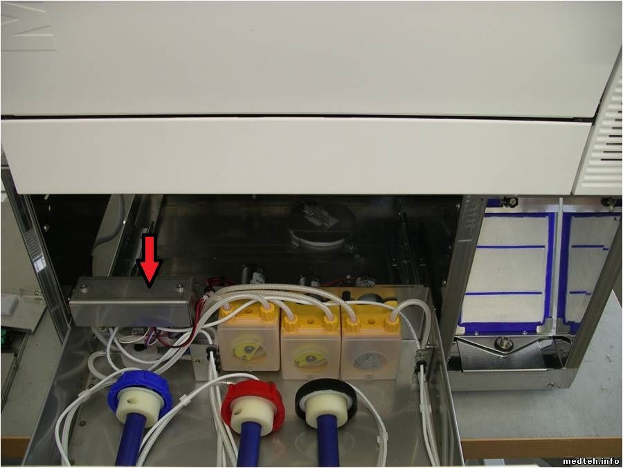

Помогите с проблемой. Выдаёт ошибку "431". Удаления воздуха не помогает.
Где искать проблему?
snewtownДата: Вторник, 15.Апр.2025, 14:06 | Сообщение # 69
Проверить три вещи:
1. Качают ли насосы. У меня был клин на обратном клапане в заборной трубке на ополаскивателе. Насос крутил, забора не было. Открутил гибкую трубку и шприцем с трубочкой на всасывание..... Идет -хорошо. good Гибкую трубку в стакан и смотрим на падение уровня при удалении воздуха.... Уровень падает - гут. good
2.Если уровень не падает, а насос крутится - переборка и замена трубки насоса.
3. Если все сосет а все равно выдает ошибку - сдох счетчик расхода химии. Это было у меня на моющем средстве (левая банка). Заказал родной - безумно дорого diablo . Сейчас поставил от кофе машины blush с диаметром 1.2 мм. Ну да, концентрация поменялась. Выполаскает все одно.

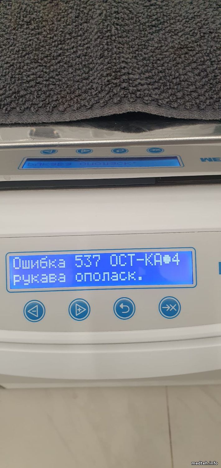

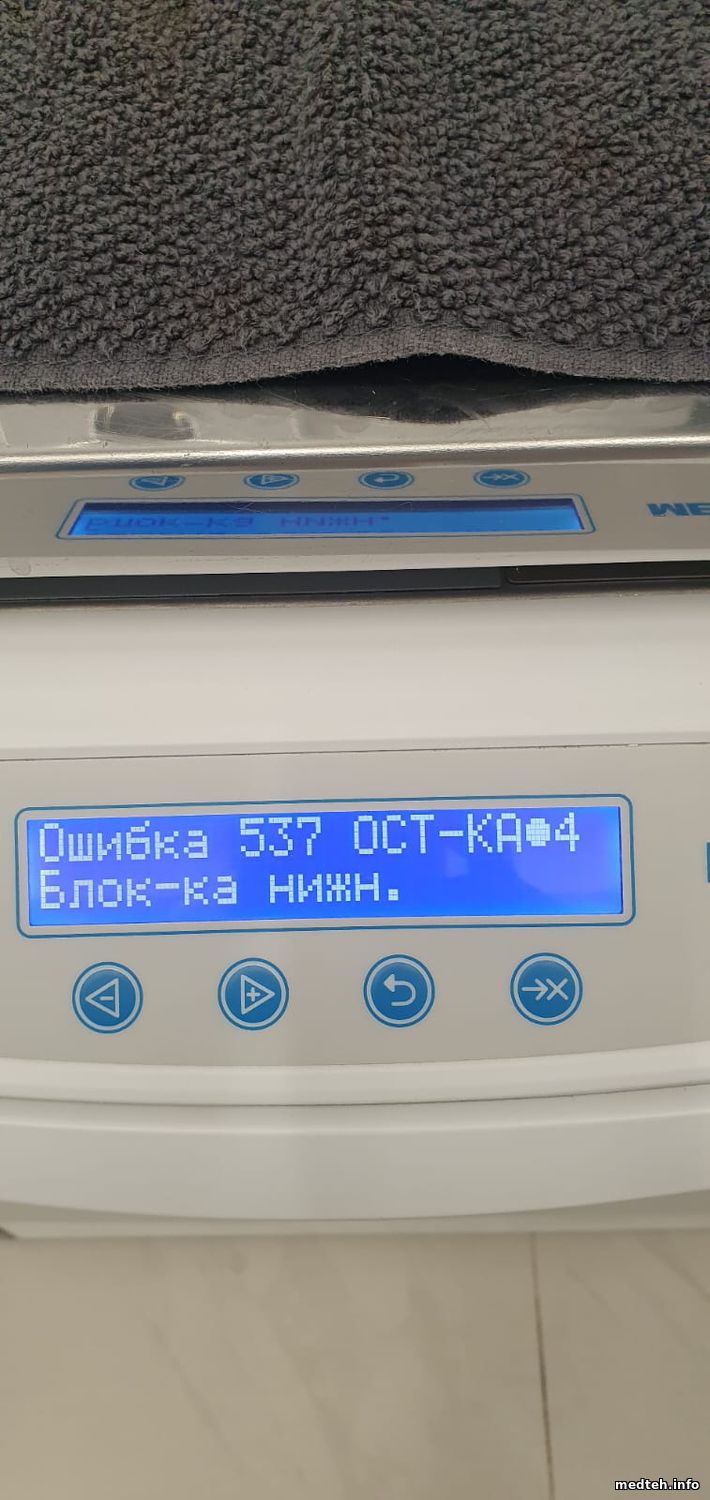

skvorcovs77Дата: Суббота, 24.Май.2025, 19:29 | Сообщение # 71
У вас сообщений: 55
Осваиваю ремонт и обслуживание стом
Симферополь
Выскочила ошибка "537".
Можно вырезку из SM что и где проверить?
Сообщение отредактировал skvorcovs77 - Суббота, 24.Май.2025, 20:50
snewtownДата: Понедельник, 26.Май.2025, 09:04 | Сообщение # 72
536
537
Блокировка
нижнего моечного
рукава
Блокировка
верхнего моечного
рукава
Моечный рукав
заблокирован
Насадки
заблокированы
Пересортируйте закладку,
устраните засор
Очистите моечный рукав
