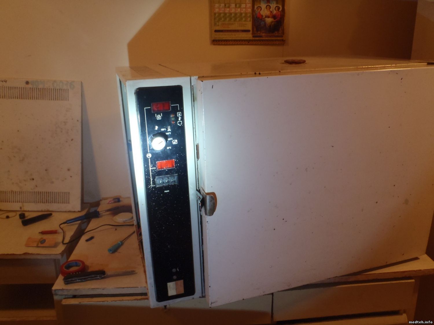

Прошу помощи в идентификации СССР-го ГП-80, буду признателен за инструкцию или схему если есть blush
Есть две штуки, выкидывать жаль, да и заменить нечем. У обоих горят индикаторы молнии (авария), на кнопки не реагируют.

Скорее всего неисправен датчик перегрева. Он должен находится сзади аппарата под круглой крышкой. К нему идут два провода. Нормальное состояние датчика замкнутое. При перегреве размыкается и размыкает цень питания магнитного пускателя и появляется сигнал аварии.

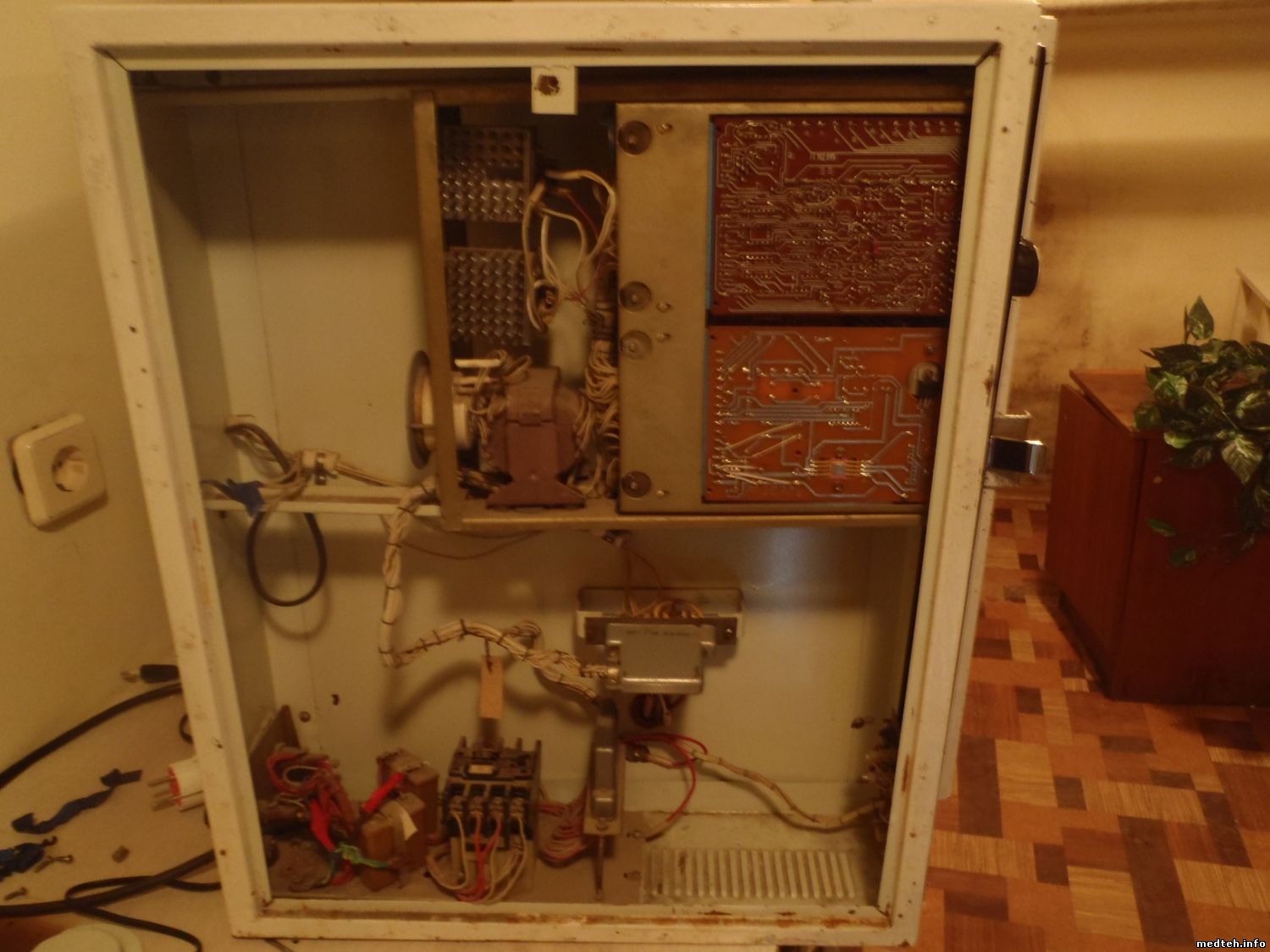

А это единственный вариант? Я с этим датчиком поигрался, даже сводил оба контакта в одну клемму, кажется собака порылась где поглубже. Хочу достать схему, т.к. уже 2 дня с ними колдую, а правда может лежать на поверхности :)

Вы оказались правы - контакты были в нагаре, почистил, закоротил и аппарат запустился. Но температуру не поднимает, т.к. вместо СТ1-19 впаяны, почему-то резюки по 47к, стоит проблема поиска терморезистора ст1-19 3.3к - может кто-нибудь уже занимался поиском аналогов, потому как цена родных кусается.

На втором аппарате был разрыв перемычки А6/А7 в ХР2 - не включался ЭМ пускатель, зато теперь мигают по очереди зеленая (температура) и красная (выгрузка), может у кого было?

os1n, В плате регулятора температуры микросхема ДД2, транзисторы КТ315
