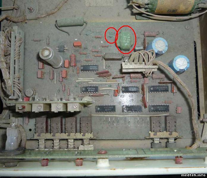

salamonДата: Понедельник, 19.Апр.2010, 00:20 | Сообщение # 1
херсон
блок управления змо дружба(болгария) на 155 серии может у кого схема есть?у меня есть на 176 белгород-днестровский
СолярисДата: Понедельник, 19.Апр.2010, 00:38 | Сообщение # 2
У вас сообщений: 301
Набережные Челны
В чем проблема?
salamonДата: Понедельник, 19.Апр.2010, 22:24 | Сообщение # 3
херсон
Тиристоры и терморезистор целы. ТЭНы греют постоянно.

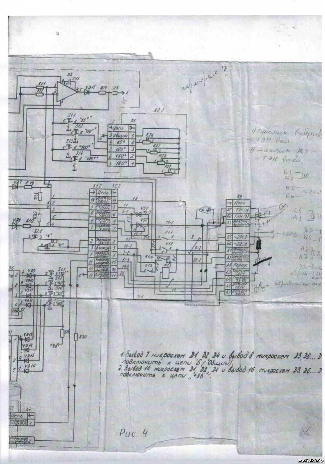

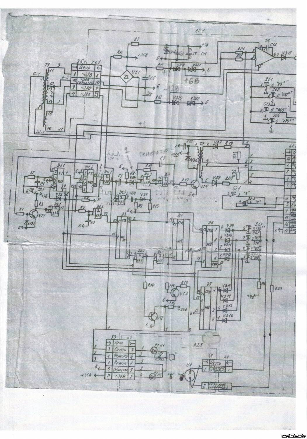

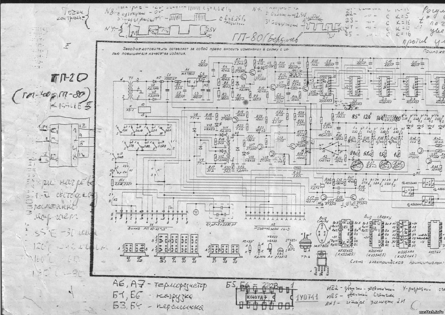

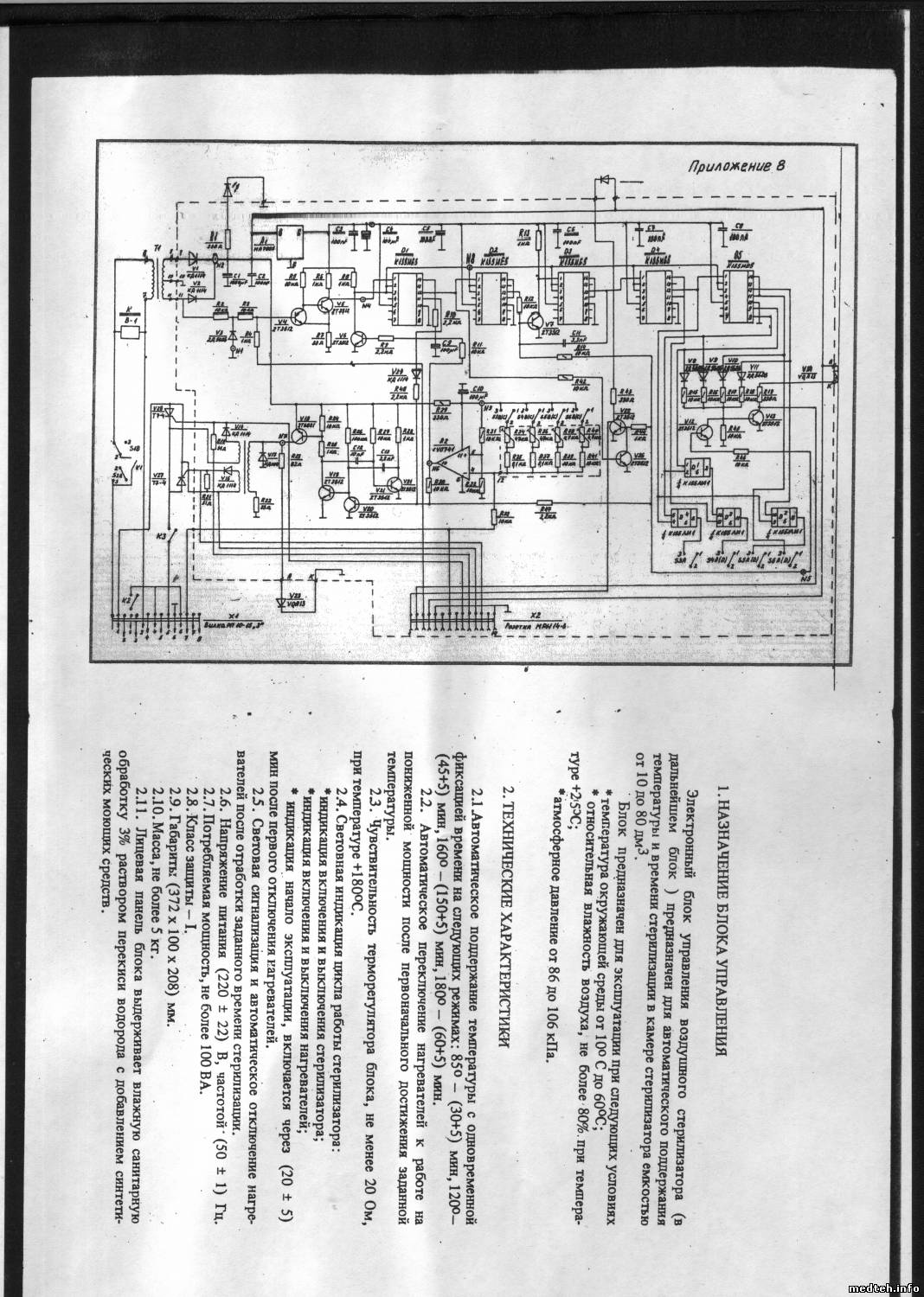

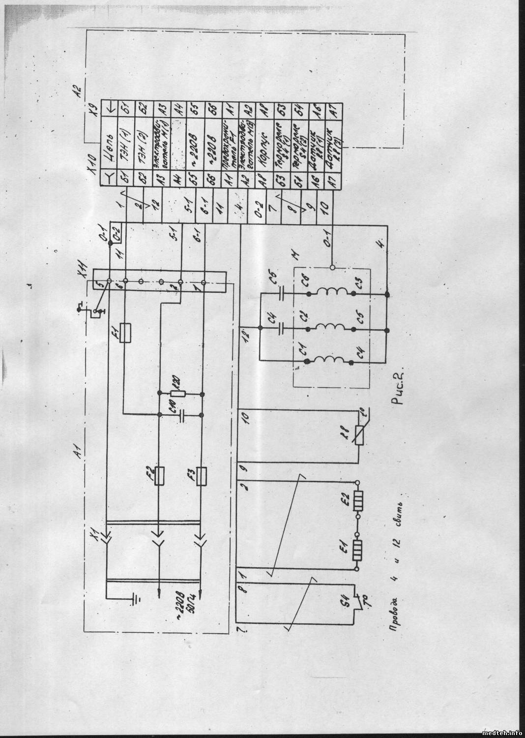

SeptДата: Понедельник, 26.Апр.2010, 19:17 | Сообщение # 14
Житомир
Держи пока это.
salamonДата: Понедельник, 26.Апр.2010, 21:59 | Сообщение # 15
херсон
это то что надо .SEPT! БОЛЬШОЕ ТЕБЕ СПАСИБО!!! yes

vlasik1983, а кто будет смотреть предыдущую информацию от Sert в сообщ.14 ... (... так Вам что нужно-то? Паспорт стерилизатора или отдельный паспорт болгарского блока управления, со схемой и её описанием? ...)
vlasik1983Дата: Понедельник, 13.Авг.2012, 08:19 | Сообщение # 22
У вас сообщений: 67
МВР,
в 14 сообщении есть схемы, но не полные, там не хватает правой части схемы. надо описание работы болгарского блока. Сами то шкафы одинаковые.

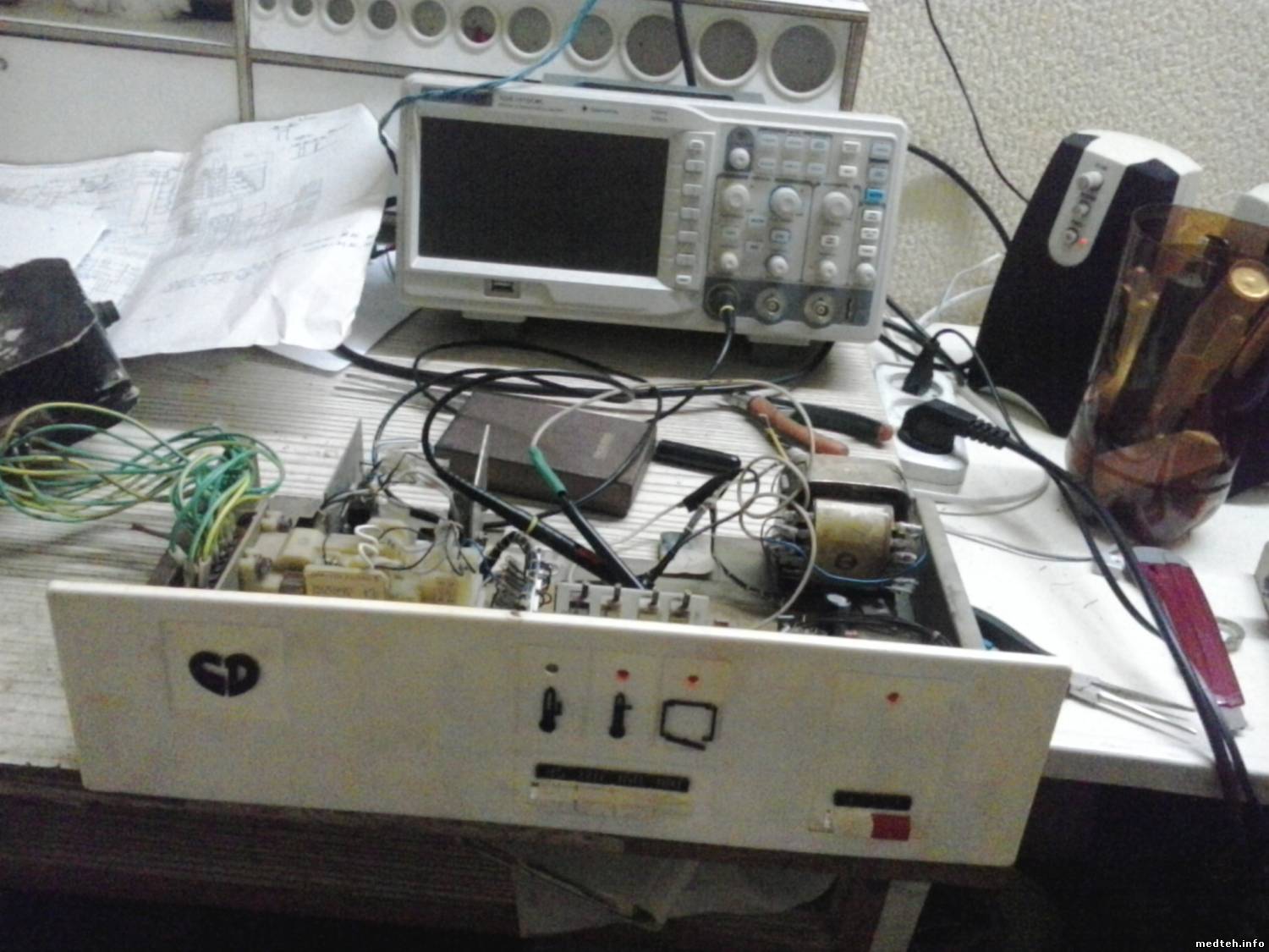

DjheawymetalДата: Суббота, 21.Дек.2013, 02:54 | Сообщение # 32
Инжерен по темонту
Луганск
Отпишусь о своей поломке) Короче в больничке нашей пожаловолись о не контролируемом нагреве, пришел проверил датчик- цел, проверил ключи-целые, после проверки питания выяснилось что кондер на 20мкФ высох(на операционнике были сильные пульсации),после замены все четенько заработало

DjheawymetalДата: Пятница, 17.Янв.2014, 20:37 | Сообщение # 34
Инжерен по темонту
Луганск
еще такой же Аппарат попался! нет нагрева, лампа не горит тэны не греют! операционник целый, ключи целые! транзистор VT4 цел! буду искать козу,отпишусь. Если у кого попадались типовый поломки отпишитесь! датчик цел

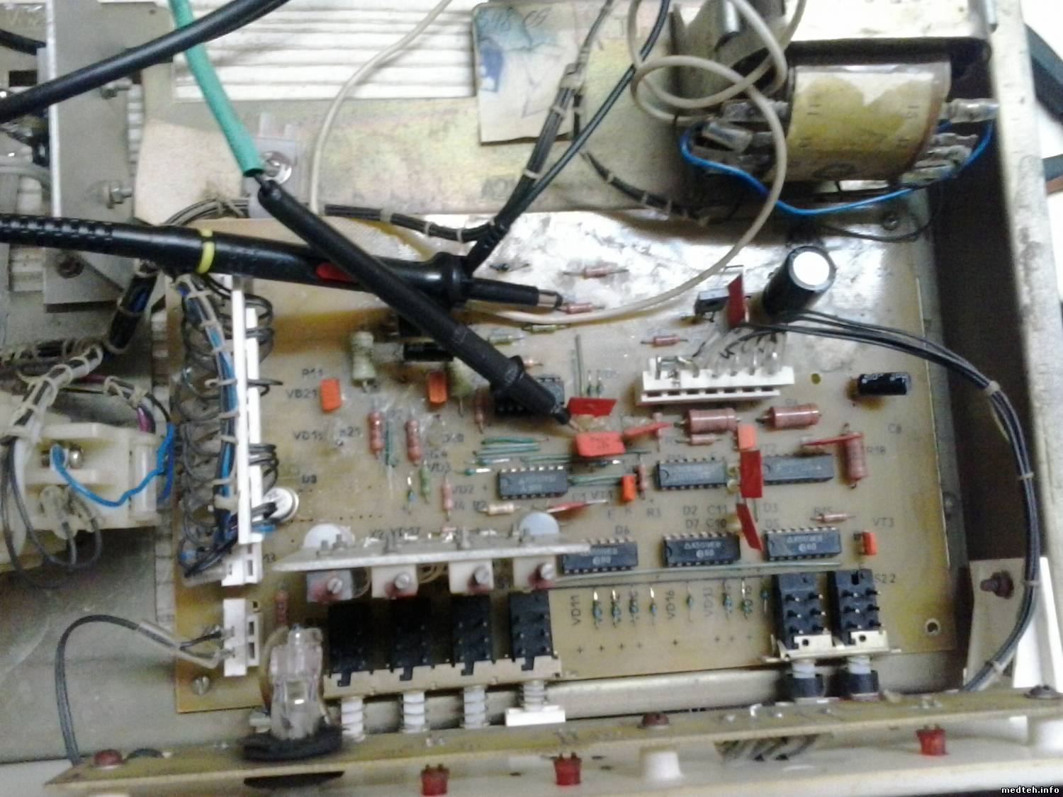

DjheawymetalДата: Среда, 22.Янв.2014, 20:05 | Сообщение # 39
Инжерен по темонту
Луганск
Нагрев восстановили, были неправильно подключены оптотиристоры! однако возникла еще проблема,-неуправляемый нагрев! на осциллограф смотрели и пока подозреваем операционник! как найду такой поменяю отпишусь
DimitriusДата: Среда, 22.Янв.2014, 21:33 | Сообщение # 40
У вас сообщений: 410
Цитата Djheawymetal ()
найду
как бы туда можно любой, хоть и уд708 и подобные, там режим компаратора, только правильно запаять(помниться что там есть посадочные места хоть в железном корпусе, хоть в обычном 14 выводном пластиковом)
