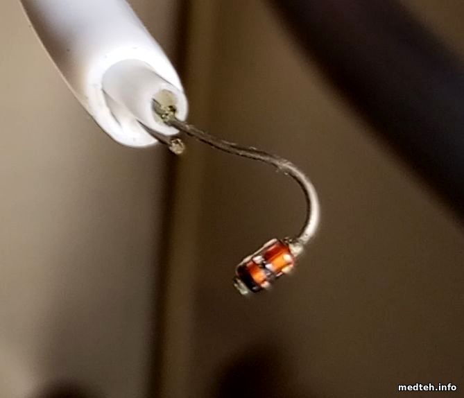

... воздушный стерилизатор 2022 года. Что за датчик нынче ставят?
https://www.medteh.info/_fr/12/6036483.jpg
Цитата yblod5 ()
Марка, тип, кто-где покупал?
Нашёл! Заказал на Али.
ВК1 - датчик кремниевый KTY84-130-40 - https://www.medteh.info/_fr/82/5957741.png
