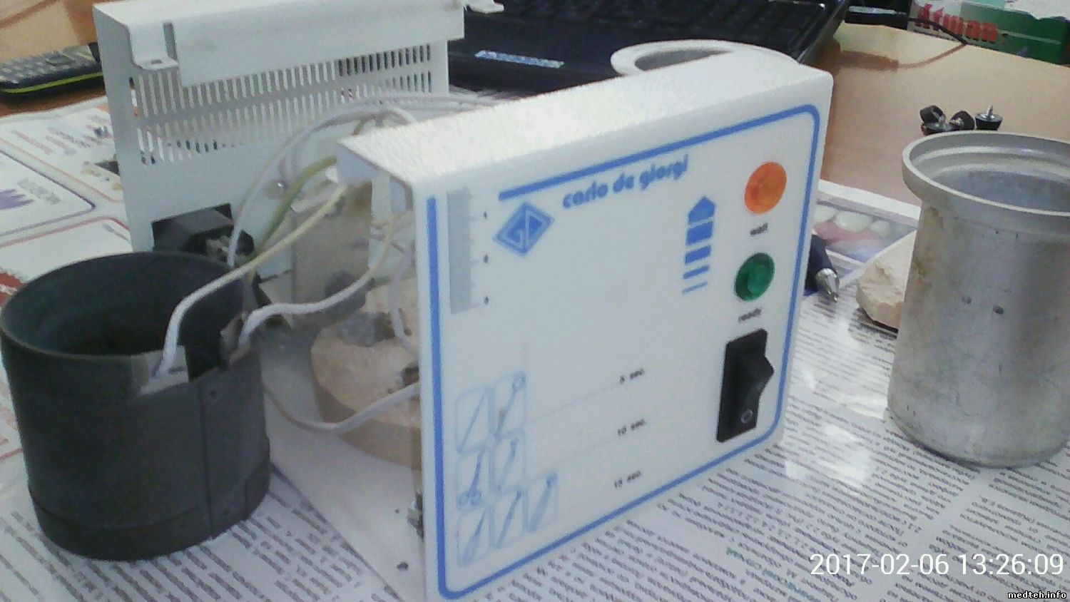

Ivan101Дата: Среда, 15.Мар.2017, 10:01 | Сообщение # 12
Павлодар
Разобрал гласперленовый стерилизатор Cario de Giorgi Maxi Steril 714/00 по причине отсутствия нагрева. Причина - обрыв нагревателя. Нагреватель выполнен в отдельном блоке (см. фото). ТЭН уложен в слюдяном "пироге" и закатан в латунную обойму, по конструкции видно, что укладка спирали в блоке не кольцевая, а змейкой или вообще цельная нагревательная пластина. Выход вижу только в намотке новой спирали на основе этой латунной обоймы..
