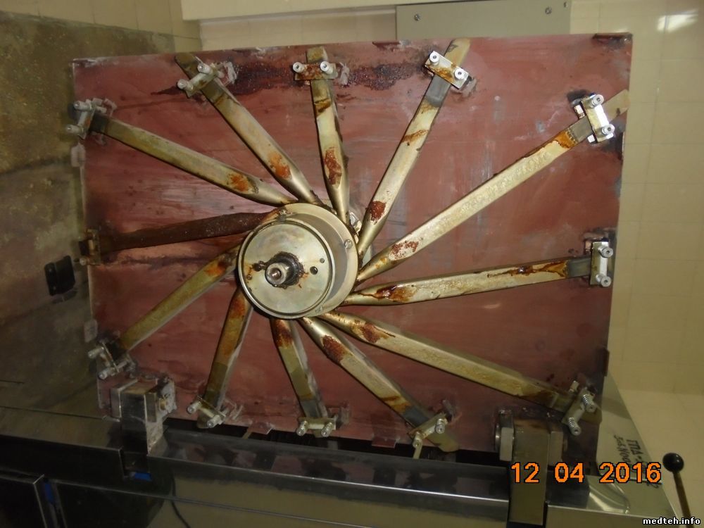

RexZMДата: Воскресенье, 18.Окт.2020, 12:03 | Сообщение # 42
Поставил новую прокладку и дверь начала пропускать, ручьём бежит. Только если со всей силы затянуть штурвал не бежит, но женщины не смогут с такой силой затягивать. Начинают бежать при нагреве. На стерилизации перестают бежать, только немного шипит в одном углу.
Подскажите, как отрегулировать прижим дверей.
Сообщение отредактировал RexZM - Воскресенье, 18.Окт.2020, 12:13
yblod5Дата: Воскресенье, 18.Окт.2020, 12:24 | Сообщение # 43
У вас сообщений: 791
Сервис-инженер
Обычно осмотр и смазка механизма запирания решает проблему.
RexZMДата: Воскресенье, 18.Окт.2020, 13:21 | Сообщение # 44
Этот механизм должен до упора в центре двери прижимать ригели?
Такое чувство, что ригели не дожимаются. Штурвал затягивается плохо, как будто по каким-то зубчикам трётся.
Механизм смазан. На другой двери всё плавно затягивается.
И почему после замены прокладки течь стала? Ведь новая прокладка не сжата ...
Сообщение отредактировал RexZM - Воскресенье, 18.Окт.2020, 13:24
yblod5Дата: Воскресенье, 18.Окт.2020, 13:24 | Сообщение # 45
Сервис-инженер
Ну, так, разбери, глянь ...

VisitorДата: Воскресенье, 18.Окт.2020, 22:17 | Сообщение # 47
У вас сообщений: 172
Инженер-медтехник
Волгодонск
В подшипниках смазка высохла. Разобрать весь механизм, вымыть в бензине и смазать высокотемпературной смазкой.
Тоже самое относится и к ригелям.

"головняк" и трата времени. Подшипник набивается свежей через съёмную тавотницу, старая смазка скорее давно расплавилась и вытекла, винт и все трущиеся места прям поверх размазать где палкой где рукой в рукавичке, ну и не одевая кожух прогнать цикл и размаслать механизм, там где травит отрегулировать ригели
PavelSAДата: Среда, 21.Окт.2020, 14:13 | Сообщение # 50
У вас сообщений: 68
Возможно винт на механизме, в виду отсутствия смазки и качества изготовления, стерся - у меня такое было два раза винт менял на одном и том же механизме, из трапецевидной резьбы треугольная получалась. Хорошо видно по стружке и пыли, если открыть крышку ...
PavelSA

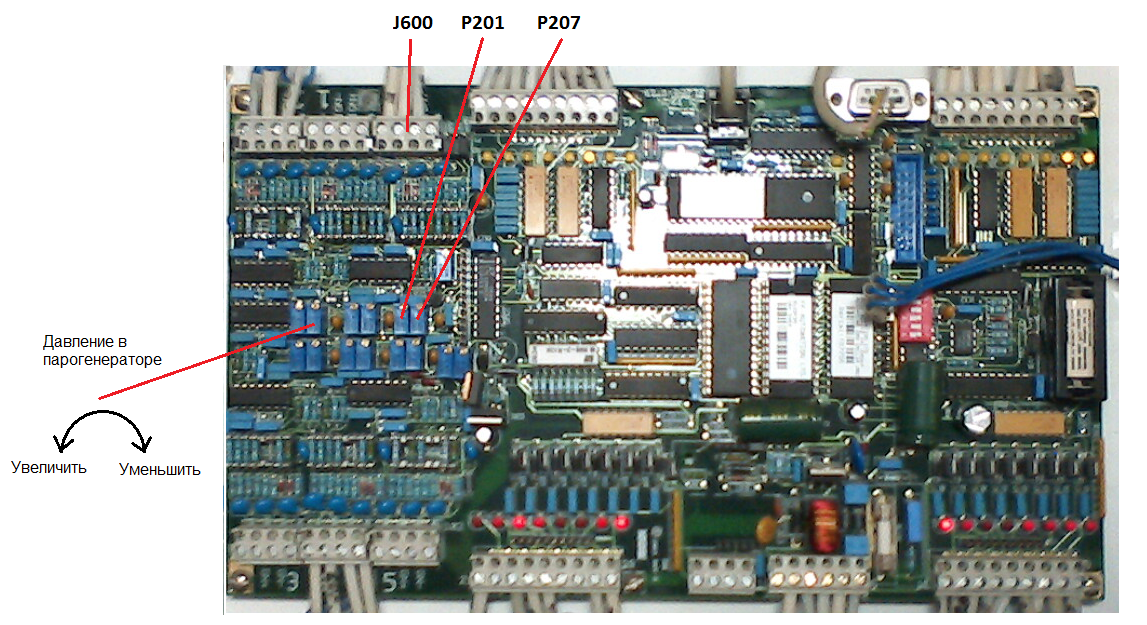

Сделай калибровку датчиков температуры и давления, как рекомендовали выше. Но сначала протяни клеммник подключения датчиков температуры с правой стороны стеркамеры. А лучше выбрось его и пропаяй соединения.
Проверь клапаны подачи пара в камеру. При нагреве камеры должны быть открыты оба, т.к., если открыт один, камера не успевает нагреться в течение заданного времени и процесс останавливается с ошибкой "t<допуска=120,9". В режиме стерилизации работает один.
Проверь клапан сброса пара из камеры на утечку. С утра, пока стерилизатор холодный, в ручном режиме подай пар в камеру до 2-2,2 bаr. Если после клапана труба нагревается, значит клапан пропускает.
Если всё в порядке, отрегулируй давление в парогенераторе. Оно должно быть выше, чем в камере на 0,2 bаr.
Небольшая разница в показаниях механического и электронного манометра может быть из-за погрешностей приборов.
