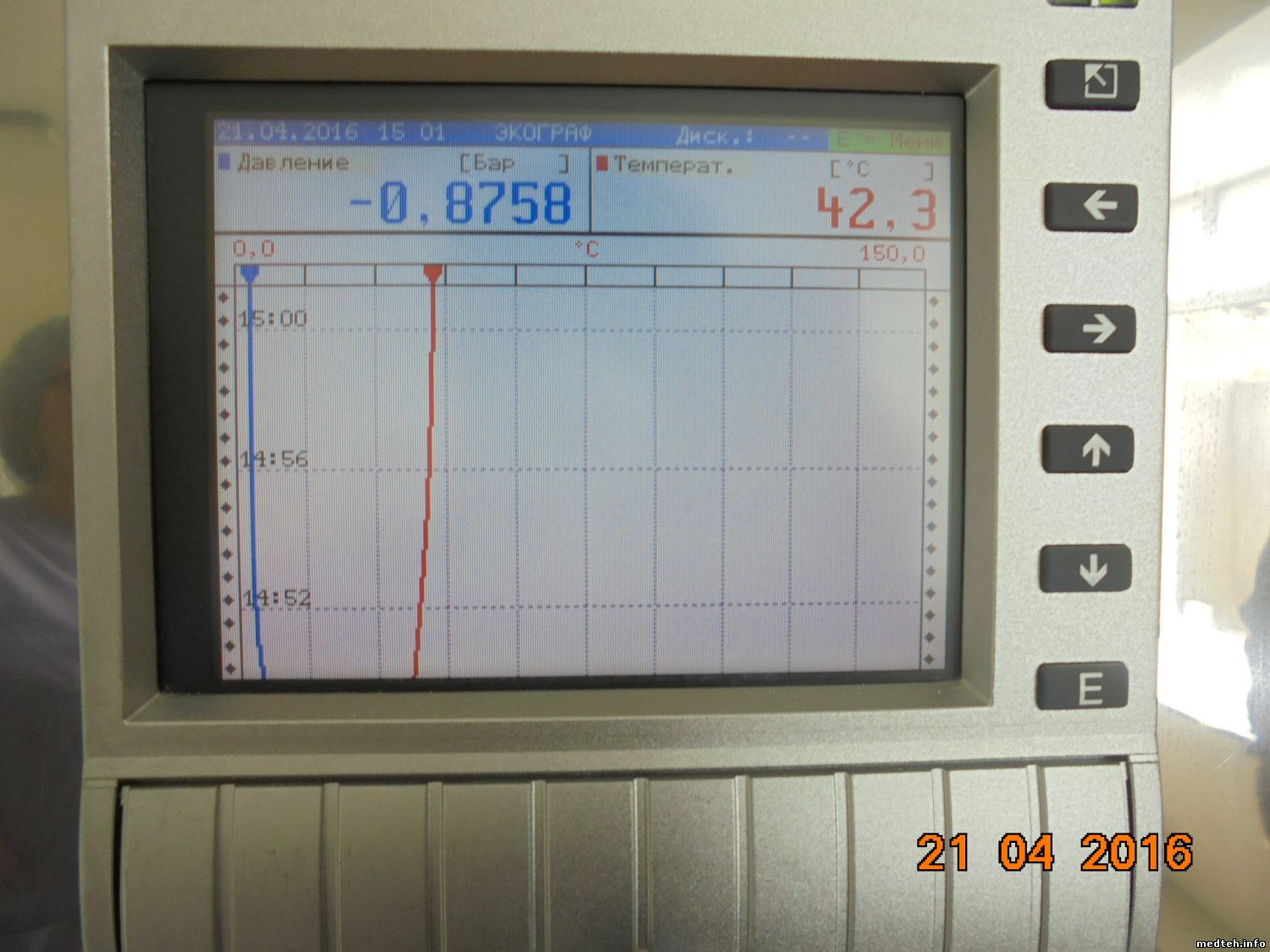

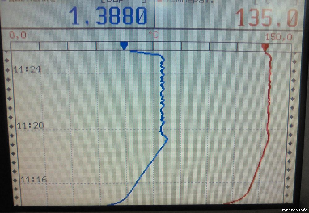

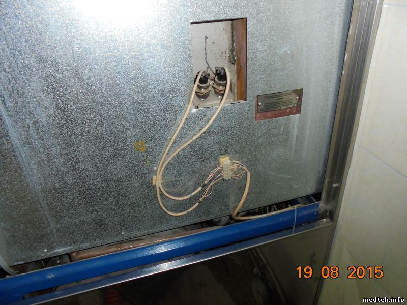

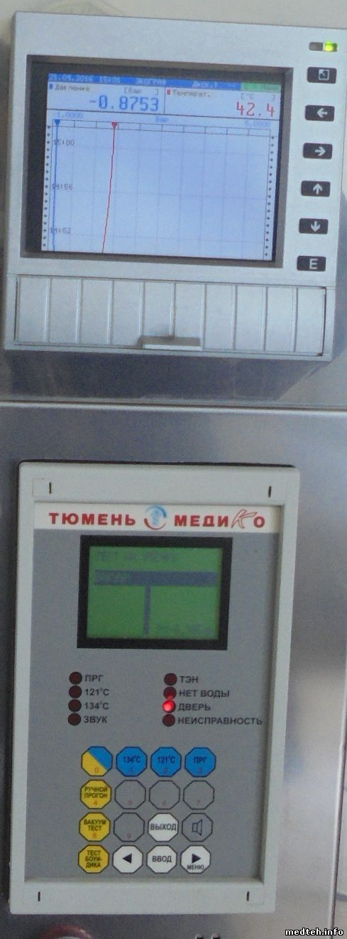

Показания экографа по температуре не реальные, по времени не соответствуют распечатке. На режиме 121 градуса прерывается цикл по превышению температуры. Какие у кого есть наработки и соображения по дефектам?
https://www.medteh.info/_fr/120/8765032.jpg
https://www.medteh.info/_fr/120/2669172.jpg
https://www.medteh.info/_fr/120/4223505.jpg
На экографе возможно обрыв датчика температуры. Протяни клеммник на правой стороне стеркамеры и проверь разъем на самом приборе. Сними-одень несколько раз и подтяни контакты. У регулирующего температуру в камере контроллера свой датчик температуры и с ним необходимо сделать тоже самое, т.е.:протянуть клеммник на правой стороне стеркамеры и проверить разъем на плате контроллера. Сними-одень несколько раз и подтяни контакты. Если это не поможет сделай калибровку датчика температуры и давления как описано в инструкции на стерилизатор.
yblod5Дата: Среда, 19.Авг.2015, 07:22 | Сообщение # 3
ДА, оно! Наблюдаю далее. Странно: ранее на режиме 134 градуса был выставлен вакуум -0,6 Бар.(как говорят, насос не справлялся, да и громко визжал металлическим скрежетом, потому занизили) после прохождения теста БОУИ-ДИКА вновь вернулась установка по умолчанию -0,9 Бар.

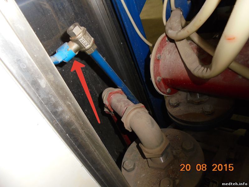

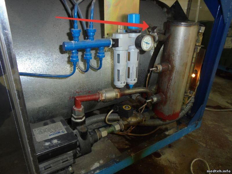

Для защиты насоса от кавитации и в определенной степени для регулирования всасывания на насосе установлен кран, сообщающийся с атмосферой. В режиме сушки отрегулируй его по минимуму шума и вибрации.
в описании-флажок( у меня шаровый кран), слышал чуть-чуть достаточно сдвинуть и перестанет как надо откачивть, или не так?
kipmanДата: Четверг, 20.Авг.2015, 18:36 | Сообщение # 5

Двигай, не бойся. Если шум усилится верни назад. Прикрываешь кран - вакуум улучшается и наоборот. Ничего сложного. Правда иногда приходится выбирать компромисс - максимальный вакуум не получается при минимуме кавитации. До регулировки обязательно проверь подается ли вода в конденсатор, стоящий между выходом из камеры и вакуумнасосом. Можно просто рукой. Если охлаждение есть внешняя поверхность будет холодной.

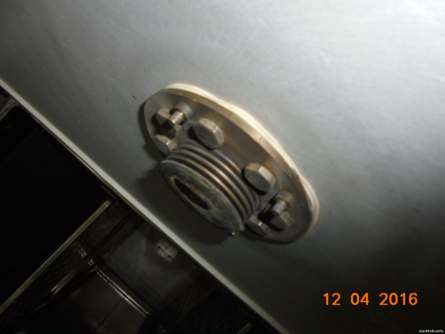

yblod5Дата: Среда, 20.Апр.2016, 04:13 | Сообщение # 6

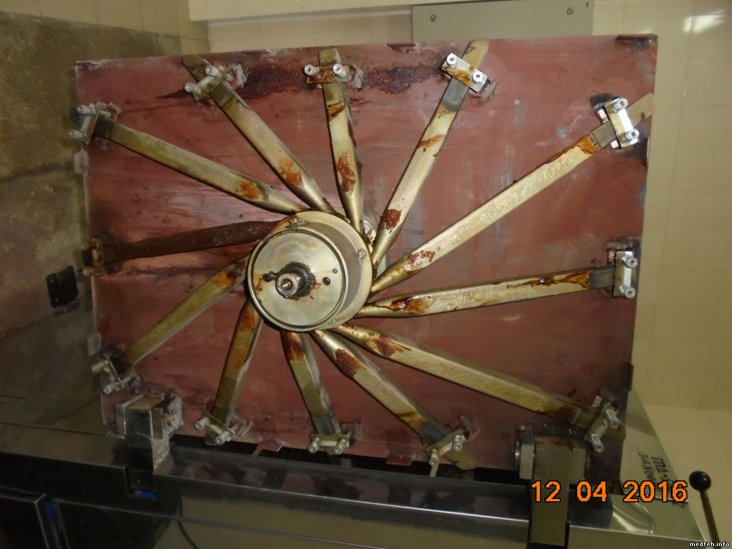

Где приобрести, или из чего изготовить прокладку на сильфон? Какие самые вероятностные места через которые возможны утечка пара и подсос воздуха при вакуумировании и методы их определения? Какова методика регулировки равномерного прижима уплотнения двери?
Сообщение отредактировал yblod5 - Среда, 20.Апр.2016, 04:20
PavelSAДата: Среда, 20.Апр.2016, 05:23 | Сообщение # 7
У вас сообщений: 68
прокладки в "фармстандарт-медтехника" в москве,мы там заказываели,можно попробовать самому из фторопласта.
а регулировка прижима-прокладки под "ножами". blush
Догадываюсь, пластины и опоры с пружинами служат для регулировки прижима ригелей, но вот порядок этого действа не ведом. Ведь каждый ригель должен быть так прижат, чтоб равномерно распределилось давление на уплотнительную прокладку по всему периметру двери. Тут должны быть свои хитрости и определённая последовательность регулировки. Можно и самому попытаться опытным путём накрутить, но не хотелось бы новую прокладку не знаючи насильно выжимать и деформировать.

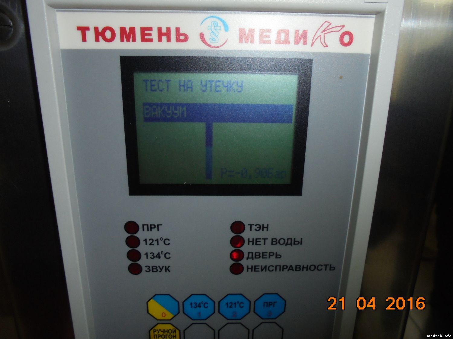

Поменял уплотнители распашных дверей, тест на утечку не проходит, пишет ошибка вакуумного насоса, на ЖК-дисплее -0.906 Бар, на экографе : -0.8758. За время теста вакуум-насос не отключался, похоже никак не может создать должный вакуум. То-ли подсос воздуха, то-ли сам насос маломощный. Не понимаю что дальше делать?

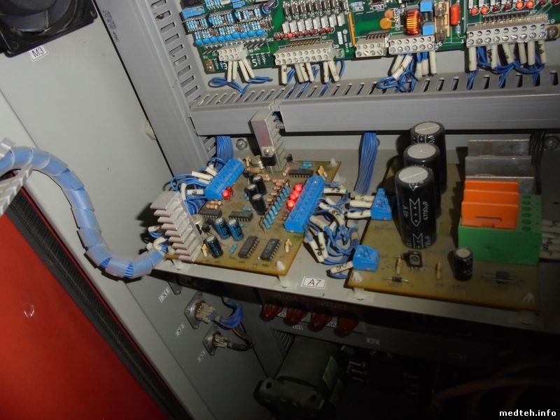

..короче, хрен с ним с вакуум-тестом, до сих пор работали, циклы проходили. Новая беда: на 134гр. спустя 2-3 мин. стерилизации ошибка "нет воды" и моргает лампочка. В парогенераторе воды чуть ниже верхней отметки. На 121гр. - проходит без останова.

...не похоже. Вероятно сбой платы парогенератора с датчиком нижнего уровня. На сл. неделе детально осмотрю, прозвоню, там будет видно.

Рассуждаю следующим образом. Поскольку возникает:
то следует в начале проверить на проводимость к корпусу контакты разъёма X1:5-X1:5, тем самым можно судить о состоянии водяных датчиков. Затем, сняв плату и запитав от 24V блока питания, проверить исправность и уверенное срабатывание VT3-VT7, стабилизатор DA1, конденсаторы С8-С9,С2-С6. Только апослЯ можно лезть в микроконтроллерные дебри, но до этого полагаю дело не дойдёт. Конечно-же надо бы понаблюдать за светодиодами платы в работе.
Какая взаимосвязь с 2й -3й минутой этапа стерилизации 134гр.? пока в моих домыслах.

yblod5Дата: Воскресенье, 11.Дек.2016, 00:48 | Сообщение # 15
...похоже я чего-то недопонимаю. Скорость набора температуры-давления. В моём случае нет ошибок о превышении интервала времени, как в случае с перегоревшими ТЭНами или утечкой пара. Циклы 121гр. проходят без проблем. На цикле 134гр. "пульсации" затем "нагрев" проходит как обычно. А вот когда начинается этап стерилизации то
остановка. Показания в этот момент: давления 2,2+-0,2бар, температура 134+-3гр., то биш норма!
Хотя, возможно в сий момент недостаточно подкачивает насос долива дистиллата в парогенератор, глянем.

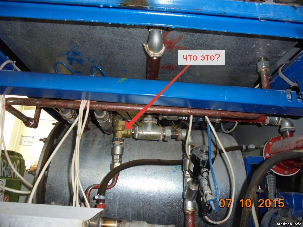

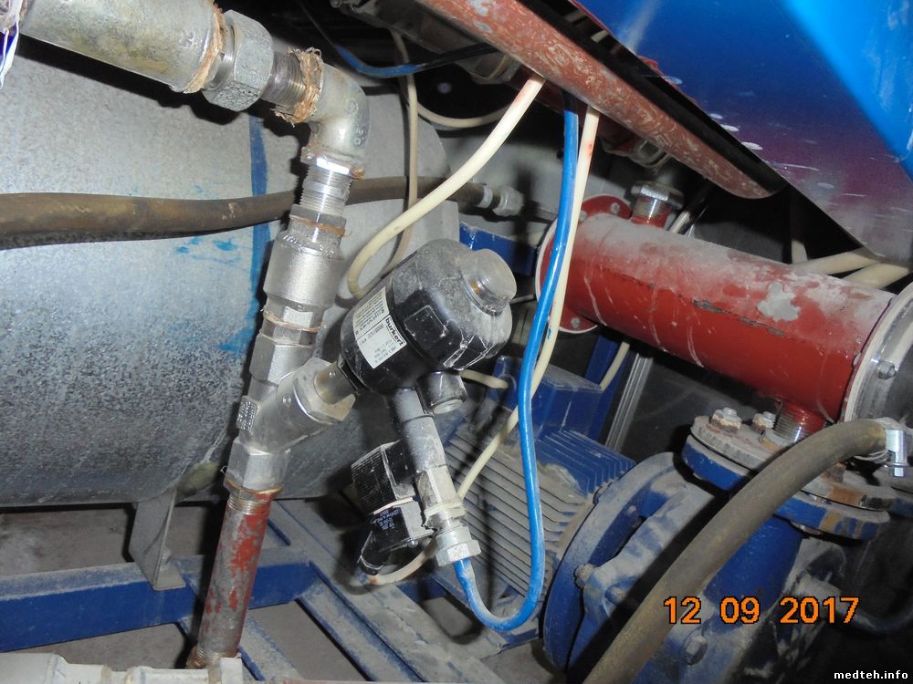

...опять подниму тему. При вакуум-тесте, который не проходит, в камере вода. Что делать? Всё размонтировать и проверять каждый клапан? При осмотре явное не соответствие пневмогидравлической схемы тому что вижу. Помогите оригиналом. Может у кого есть наработки по технологическому порядку сборки, проверки и конролю герметичности соеденительной и запорной арматуры этого стерилизатора? Какое назначение обозначенной на фото детали?

На фото конденсатоотводчик. Из-за него может быть большой расход пара и соответсвенно воды. Его можно отключить - поставить заглушку на трубопроводе. Програмной продувки камеры через пневмоклапан сброса пара вполне хватает. На стерилизаторах 2010 года выпуска этих деталей уже нет. Вода в камере может быть если стерилизатор установлен не правильно. Проверь камеру уровнем. Попробуй провести тест на прогретой камере. п. 3.5
Сообщение отредактировал kipman - Воскресенье, 17.Сен.2017, 15:07
yblod5Дата: Понедельник, 18.Сен.2017, 05:41 | Сообщение # 21
вполне понятное объяснение, спасибо, вечерком дозвонюсь на завод, запытаю: можно-ль изменить конструкцию, далее посмотрим.

Программной продувки камеры через пневмоклапан сброса пара вполне хватает
...не маловажная деталь: по сервис мануалу эта продувка происходит открытием клапана на 0,4 сек. через каждые 15 сек. во время нагрева и стерилизации. Подмечено (субъективно на слух в сравнении с другим таким-же стерилизатором) что сброс пара чуть больше 0,4 сек.. Самописец это регистрирует увеличенными провалами давления. Подозреваю это и есть причина ошибки и остановки. Есть-ли способ уменьшить время открытия клапана сброса пара?

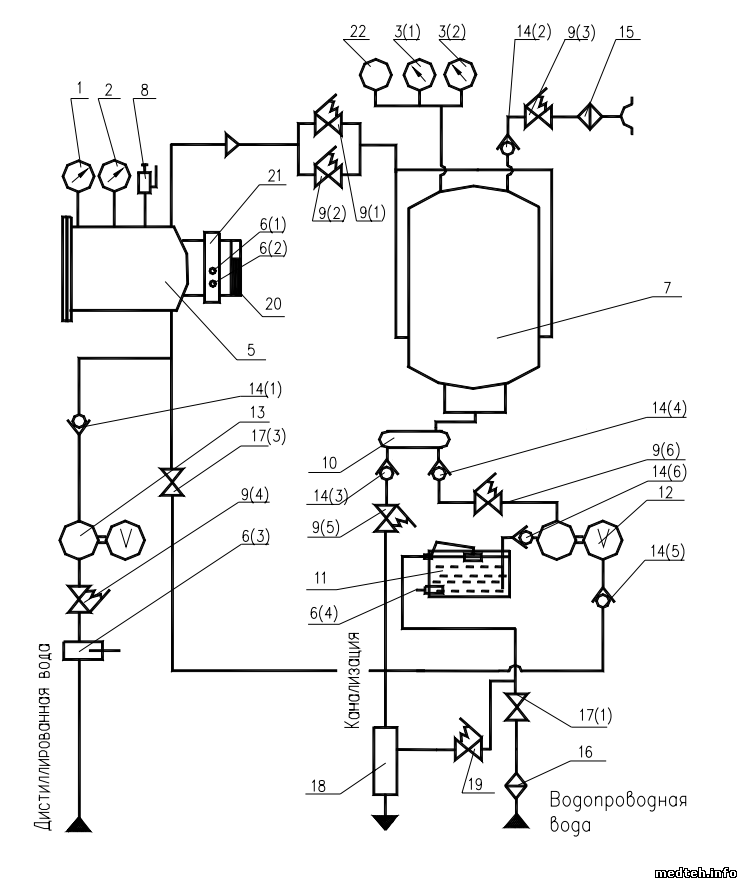

Здесь у производителя похоже сколько автоклавов - столько и схем, видимо все на коленке делают и по мере поступления заказов.
Для начала нужно все таки понять - почему нет вакуума. Здесь замена прокладок во всех соединениях труб (они одноразовые), проверка уплотнителей дверей и далее по списку. Вакуум-тест должен проходить. И тест бови дик тоже, иначе автоклав считается нерабочим.

Надо проверить клапаны обратные и пневмо перед вакуумнасосом и на выходе из стеркамеры. Утром, когда автоклав холодный, создай давление в камере и по температуре труб после клапанов может выявишь утечку. Обратные клапаны тоже выходят из строя.

так и сделал: конденсатоотводчик упразднил(поставил пробки),все трубы после обратных клапанов когда камера под давлением-холодные, соединения не парят. Вакуум не держит(утечка не укладывается в паспортные допуски), идёт где-то подсос. Остаются уплотнители дверей с сильфонами блокировки замков. Шипения под давлением и при вакууме не слышно и не видно. Что ещё предпринять? Заполнить водой и пресануть? Хлопотно....

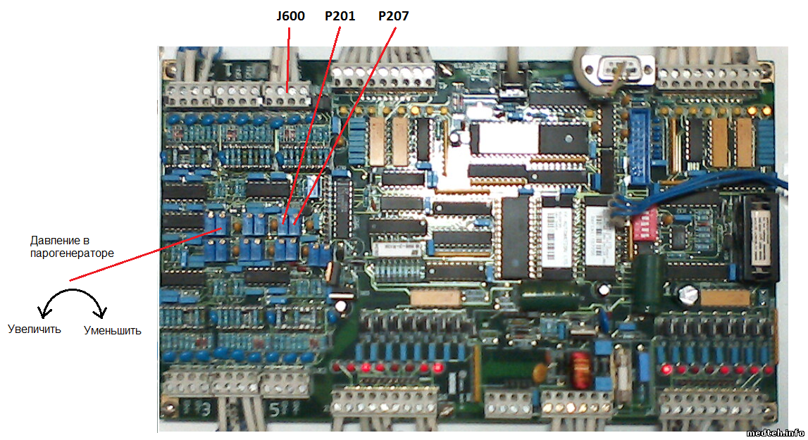

yblod5Дата: Среда, 11.Окт.2017, 13:05 | Сообщение # 32
Цитата PavelSA ()
Расхождение в реальной температуре и давлении при этой температуре может быть из-за наличия воды в камере
Стерилизатор стоит правильно, 10 лет почти исправно отработал на своём месте. Вода через каждые 15 сек стравливается во время нагрева и стерилизации, вакуум-насос резво вакуумирует до -0,9. Похоже надо калибровать усилители датчиков давления и температуры платы контроллера. А пока есть кое какие соображения. Что бы проверить, нужно поднять давление в парогенераторе на + 0,2 бар программным способом. кто знает, как это осуществить?
PavelSAДата: Среда, 11.Окт.2017, 13:26 | Сообщение # 33
У вас сообщений: 68
в инструкции должен быть прописан процесс калибровки,конечно можно попробовать проверить датчики температуры в другой среде,и с применением образцового термометра или термопары от мультиметра(см. пост про гк-100-5),попробуйте проверить датчик давления,я где то как то менял,
и еще может быть где то электролиты подсохли???в БП??если 10 лет работал.

Когда возникают сомнения в правильности показаний калибровку датчиков нужно делать обязательно. Если нет магазина сопротивлений сделай два сопротивления, как описано в инструкции. Хороший цифровой прибор найти не сложно. Это лучше чем ничего. Датчик давления в камере и Экограф поверять хотя бы раз в 2 года. Регулировка давления в парогенераторе см. рисунок.
yblod5Дата: Четверг, 12.Окт.2017, 12:34 | Сообщение # 37
Премного благодарен, наглядно и понятно. Подозреваю у вас имеется подробный сервис на плату контроллера, нижайше прошу поделиться. Мои сомнения на недобор давления парогенератора возникли после того как я обнаружил масляную пробку в нижнем изгибе трубки датчика . Ранее я слил масло и прочистил трубку. Вероятно когда-то уже был такой дефект с недобором давления и неизвестный мастер не зная где подстройка придумал эту "фишку". Масляная пробка в трубке перед датчиком демпфировала давление пара и давление в котле немного повышалось. Этого хватало для прохождения циклов без останова. Может ошибаюсь.
