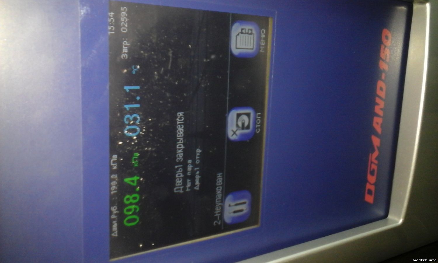

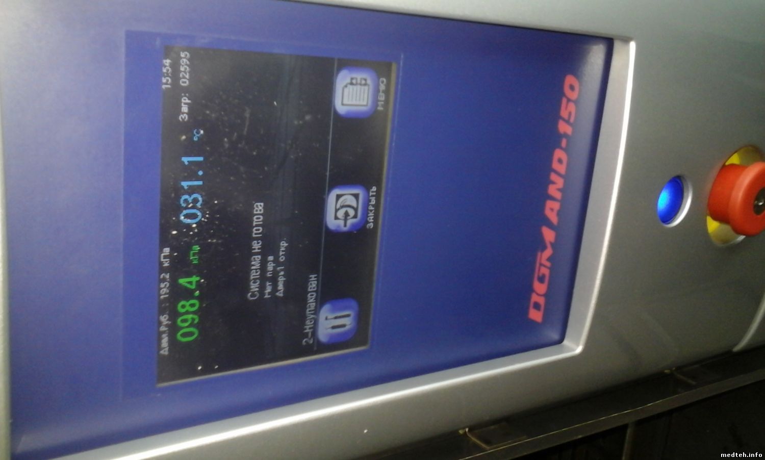

Не правильно работает дверь 1. В открытом положении нажимаешь кнопку закрыть дверь 1, закрывается дверь 1, включается верхний концевик 1, дверь 1 останавливается в верхнем положении, но экран пишет дверь 1 закрывается, хотя по факту она уже закрыта, меняли между собой концевики между 1 и 2 дверью (двухдверный стерилизатор), на другой двери работает. Меняли контроллеры между аппаратами тоже всё хорошо с ними. При закрывании двери 2 нажимаешь на концевик 2 (верхний), дисплей пишет дверь закрыта.
В чём проблема не знаем. Буду рад любой помощи.

senyaДата: Вторник, 19.Июл.2016, 18:16 | Сообщение # 5
У вас сообщений: 28
Проблема решена.

senyaДата: Понедельник, 08.Авг.2016, 23:31 | Сообщение # 7
У вас сообщений: 28
Цитата Александр ()
И что , проблема была в защитных концевиках, срабатывающих от подпружиненой верхней планки двери или что то другое ?
Проблема решилась каллибровкой датчика давления.
