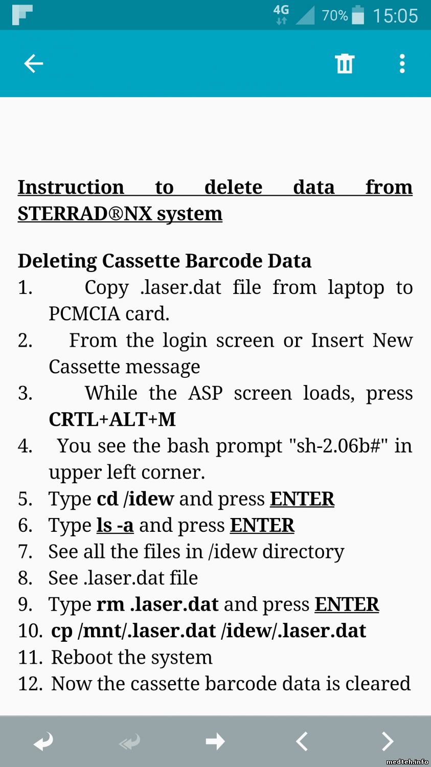

Добрый вечер!
Возникла необходимость обнулить данные кассеты в памяти плазменного стерилизатора Sterrad 100NX компании Johnson&Johnson, США.
В сервисной книжке написано: копировать файл Laser.dat на карту PCMCIA. Вот откуда берётся файл laser.dat
user_kzДата: Понедельник, 12.Окт.2015, 20:47 | Сообщение # 2
У вас сообщений: 125
Кызылорда
Всё решено.
Если кому-то понадобиться, могу дать адрес электронной почты человека, который помог мне, но он, к сожалению, работает на платной основе.
