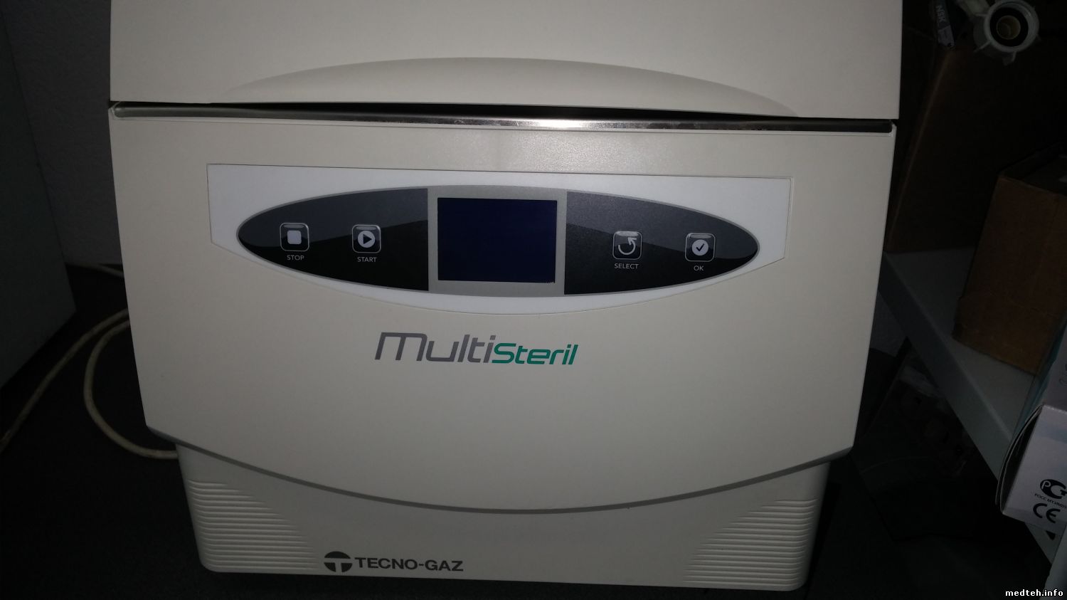

Кто сталкивался с таким агрегатом? программу отрабатывает от и до, но уз-колебания отсутствуют, ошибок никаких не выдает. Контакты все на месте.
Это типа таймер включается что ли?
Подогрев работает?

это автоматическая мойка т.е. набор воды и моющего раствора проводится без проблем, таймер на уз тоже отсчитывает, а колебаний нет, нагрев есть.

чьё производство?
