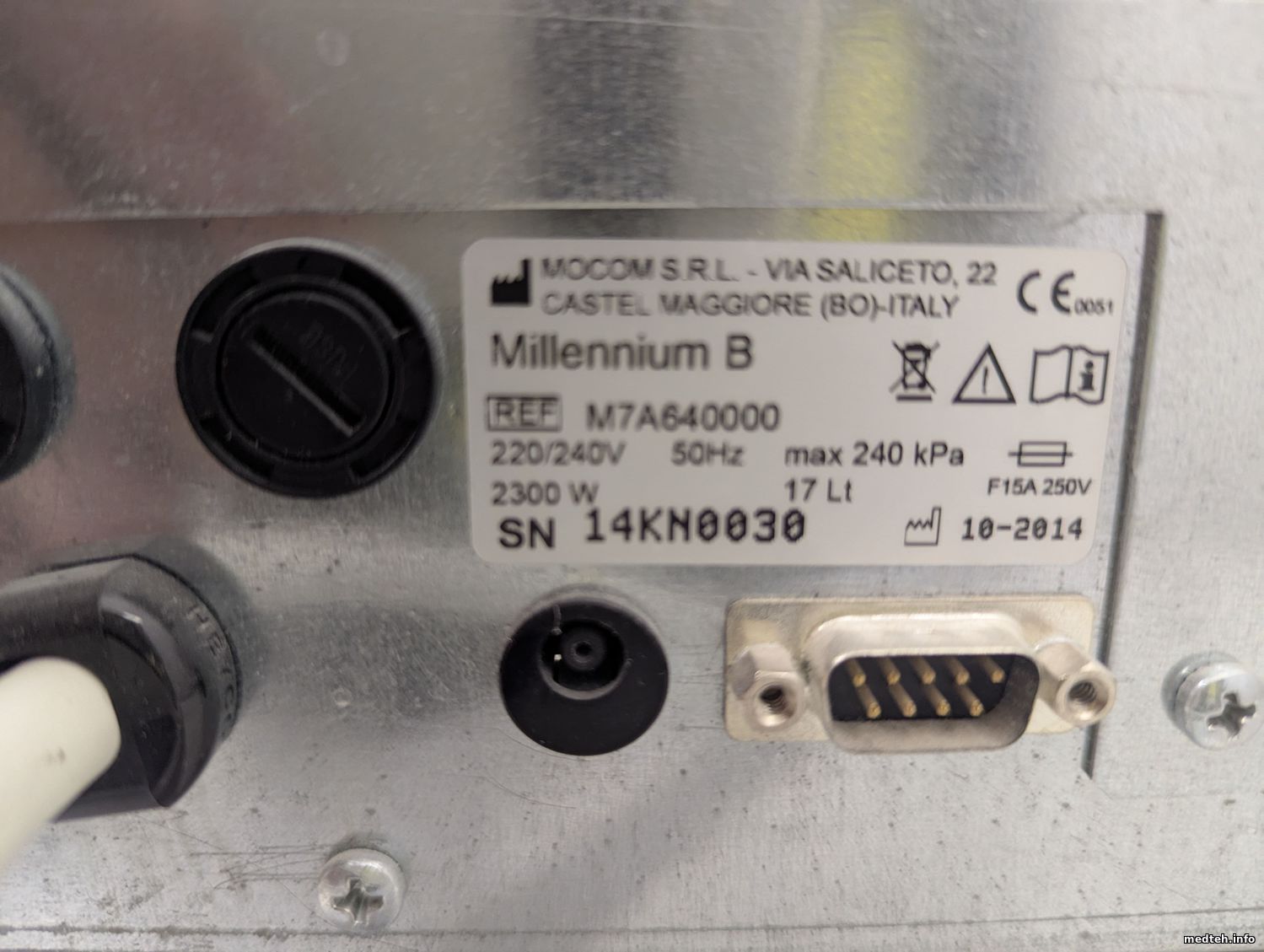

День добрый всем. Подскажите у кого есть парткаталог на МилениумВ 2014 года выпуска. Или хотя бы артикул на нагреватель рубашки.
