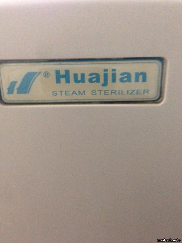

Как-то утром при нажатии на кнопку старт выдал в окошке времени "Е0" и пищит, нажимаешь на старт выдаёт d0 и всё. В инструкции к рунису есть описание отладки этой проблемы, но дело в том, что у него нет кнопки "step", датчики все рабочие (проверил: камеры по 1.2 кОм, ПГ 1.3 кОм), ТЭНы: ПГ 30 Ом, камера 100 Ом. Клапаны все рабочие. Все 100% герметично. Теперь вопрос, как снять эту порчу)))
varvarДата: Вторник, 26.Янв.2016, 16:44 | Сообщение # 2
Алма - Ата
Фото, если что
МастерБакуДата: Вторник, 26.Янв.2016, 20:05 | Сообщение # 3
Какой-то левый паровой стерилизатор - ни одного упоминания в Гугле. Кнопка может находится под эмблемой фирмы на табло, или на плате с обратной стороны.
