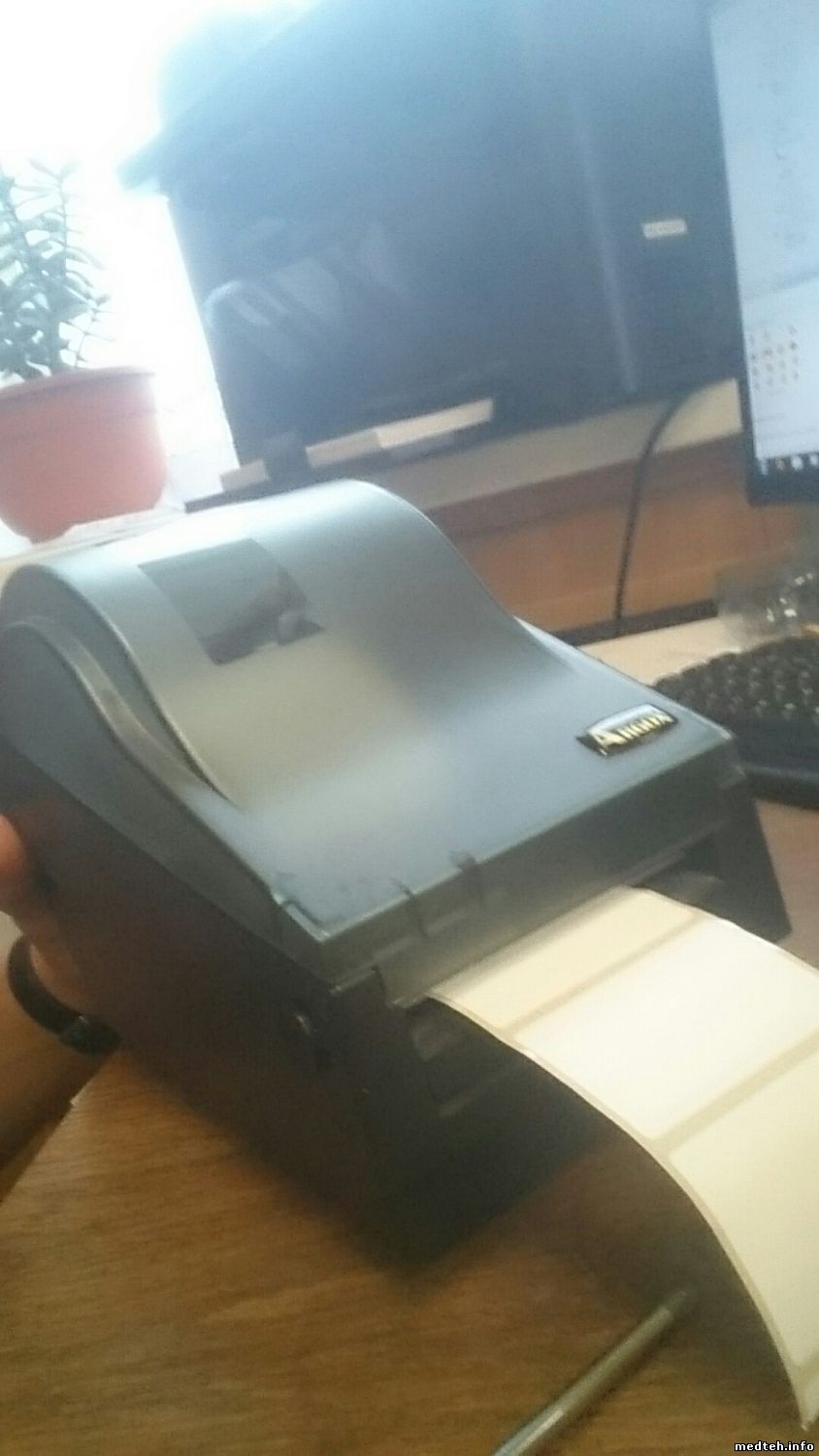

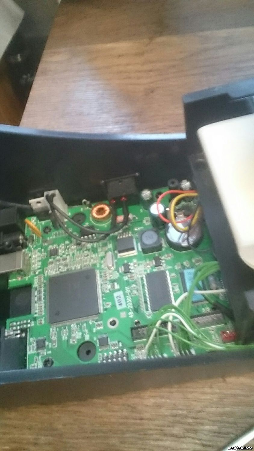

С "Балтнер 50" в комплекте идёт принтер Argox 2130D. Сбилась дата и время.
Как произвести ее настройку?!
Может кто знает?
Volkov_MaksimДата: Вторник, 04.Сен.2018, 10:16 | Сообщение # 9
У вас сообщений: 213
Режим установки часов производится с помощью кнопки на плате.
Есть новая модель со щитком на стене и старая. Какая у Вас?
88илья88Дата: Среда, 05.Сен.2018, 04:15 | Сообщение # 10
У вас сообщений: 40
Инженер по ремонту
Иркутск
У нас без щитка. Старая модель, видимо.
Volkov_MaksimДата: Среда, 05.Сен.2018, 05:10 | Сообщение # 11

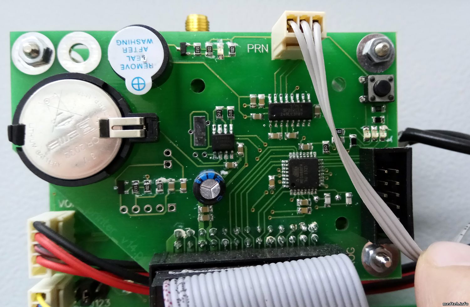

На плате нажать и удерживать кнопку не более 5 секунд, пока на принтере не появится режим установки часов.
Для изменения значения короткие нажатия:
- для смены параметра - удерживать 2 секунды;
- для сохранения параметров в микросхему - зажать кнопку на 5 секунд.

О какой кнопке речь?
Или она на плате самого балтнера?
Volkov_MaksimДата: Среда, 05.Сен.2018, 06:25 | Сообщение # 13
Конечно, самого Балтнера.

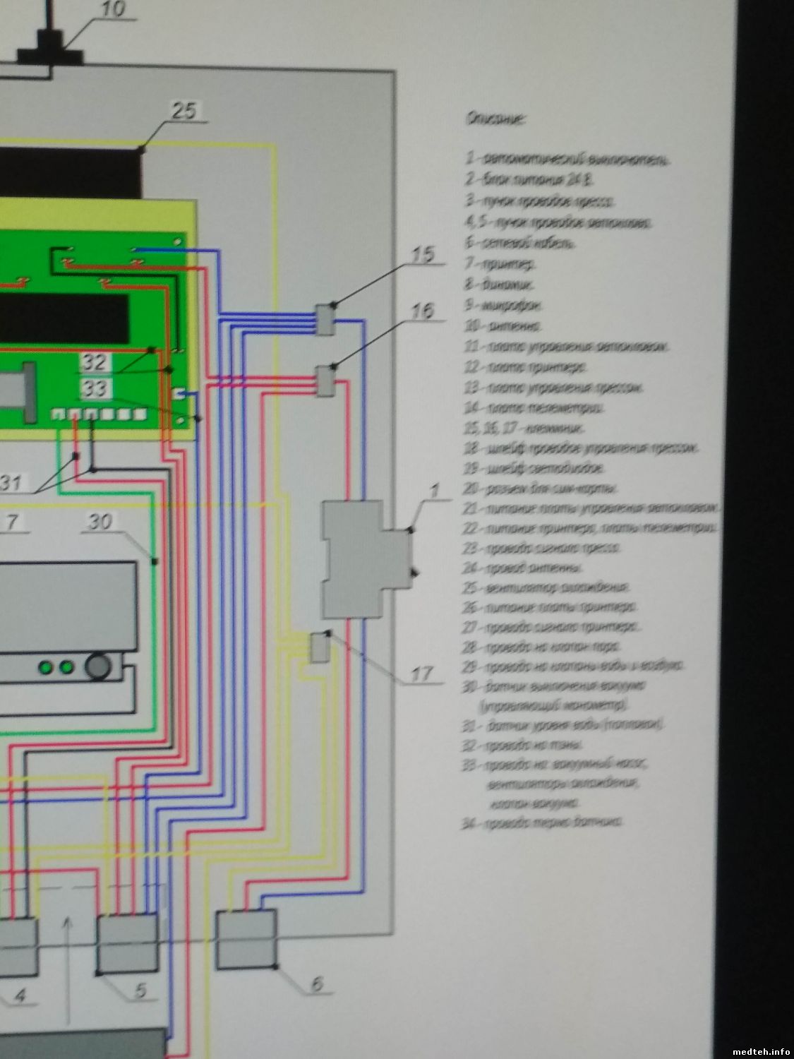

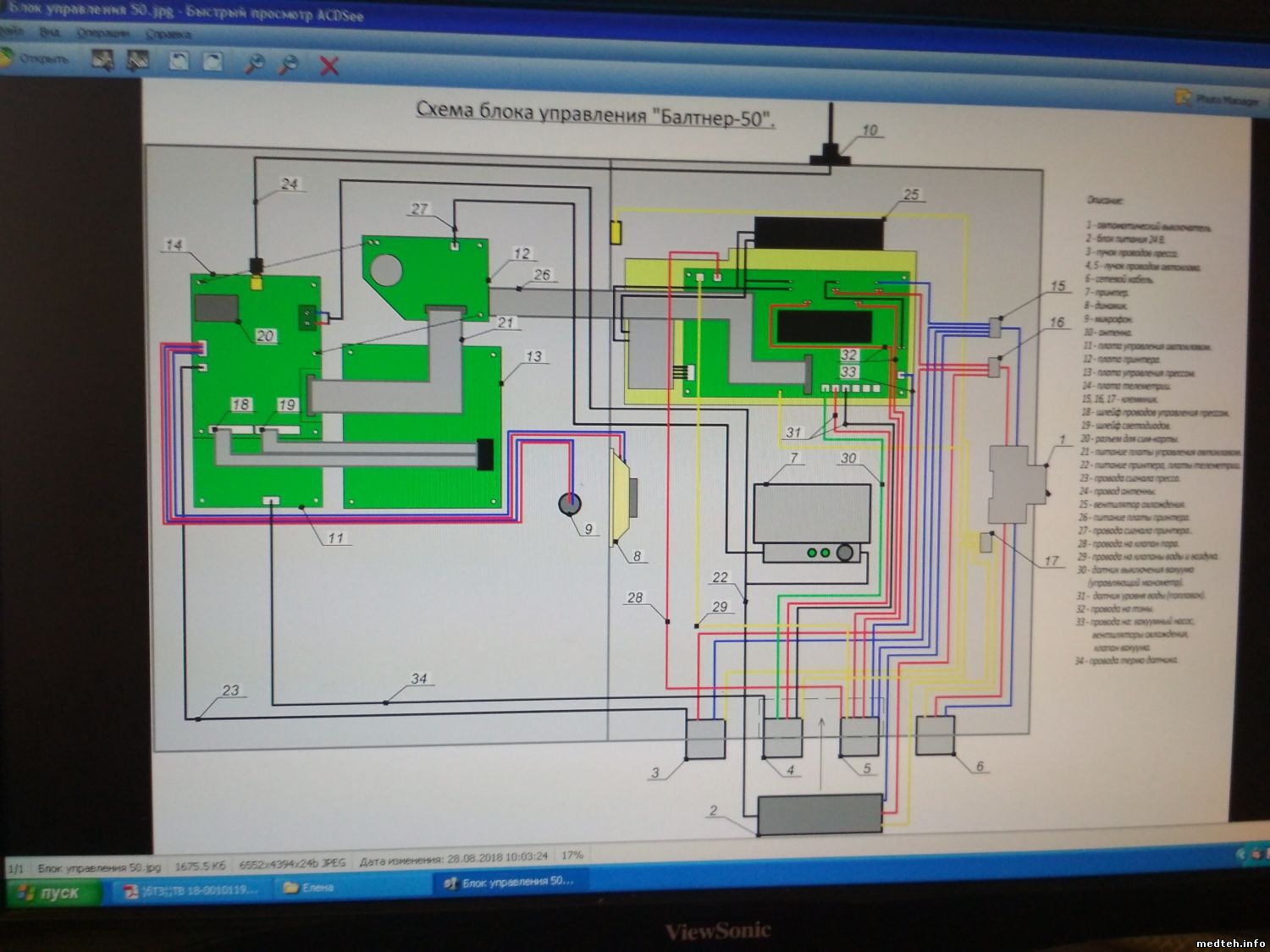

Нужна схема соединений автоклава - утилизатора, в паспорте схем нет. Есть ссылка в соседней ветке, но она не работает, перезалейте, пожалуйста!
Volkov_MaksimДата: Среда, 09.Янв.2019, 11:23 | Сообщение # 19
Балтнер-то какой?
RomualdДата: Среда, 09.Янв.2019, 15:51 | Сообщение # 20
У вас сообщений: 440
ремонт медоборудования
Липецк
Извиняюсь, "Балтнер 50", (подумал, что это очевидно из названия темы).
Volkov_MaksimДата: Четверг, 10.Янв.2019, 07:12 | Сообщение # 21
Там две модели 50-го со щитком управления на стене и на самом аппарате. В итоге подключили или нет?

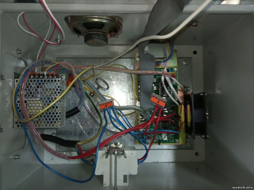

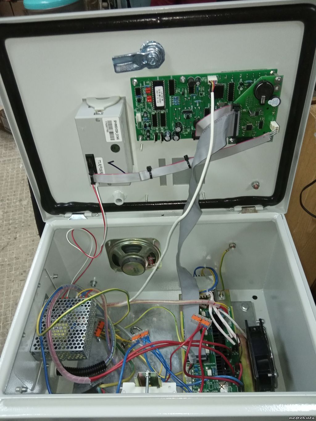

Прошу прощения, навалилось всего как обычно, пишу по просьбе коллеги, "Балтнер-50" с выносным щитком на стене, фото чуть позже.
Подключить ещё не удалось ...
Dinamit_2003Дата: Вторник, 22.Янв.2019, 21:47 | Сообщение # 23
инженер 1 категории
Romuald, я сам подключил его по схеме, там ничего сложного нет. Wi-fi антенну, если есть в комплекте, подключать не надо.

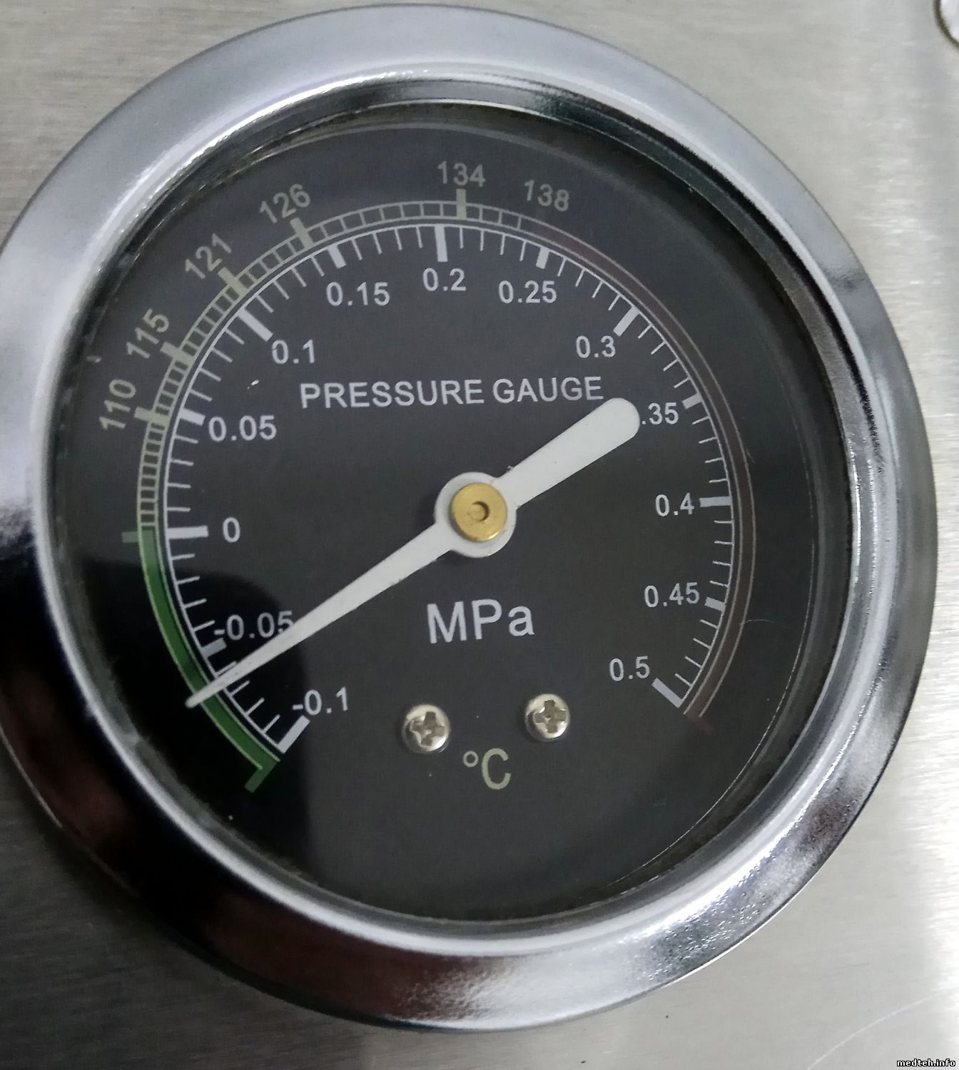

Неисправность: при включении набирает температуру до значения переключения на вакуум (т.е. 105 градусов). После вакуум набирает очень долго, после того, как необходимый вакуум создан (-0,069), включается нагрев. Вот тут проблема ... Температура набирается, а давление не растёт (останавливается на значении "0"). Стерилизация под давлением не происходит.
Подскажите, пожалуйста, в чём может быть проблема, и где смотреть.
Volkov_MaksimДата: Пятница, 01.Фев.2019, 06:30 | Сообщение # 25
температуру он 114 не наберет без давления, как это "температура набирается, а давление не растёт" ?
JorgeДата: Пятница, 01.Фев.2019, 08:56 | Сообщение # 26
У вас сообщений: 35
гемодиализ
Сортавала
основываюсь на показаниях датчика, отображаются на приборном шкафу управления.
Volkov_MaksimДата: Пятница, 01.Фев.2019, 08:59 | Сообщение # 27
там манометр за правой крышкой
JorgeДата: Пятница, 01.Фев.2019, 09:40 | Сообщение # 28
У вас сообщений: 35
гемодиализ
Сортавала

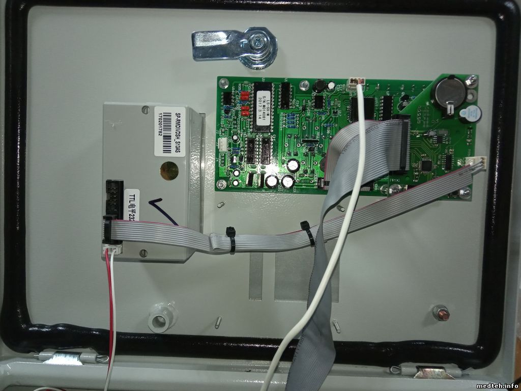

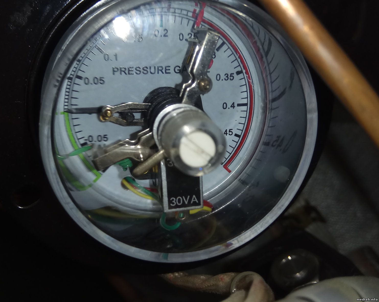

Показания обоих манометров одинаковы во время процесса. Те которые на фото ниже. (на фотках разные показания, т.к. в разное время сфотографированы.)
Сообщение отредактировал Jorge - Пятница, 01.Фев.2019, 11:06

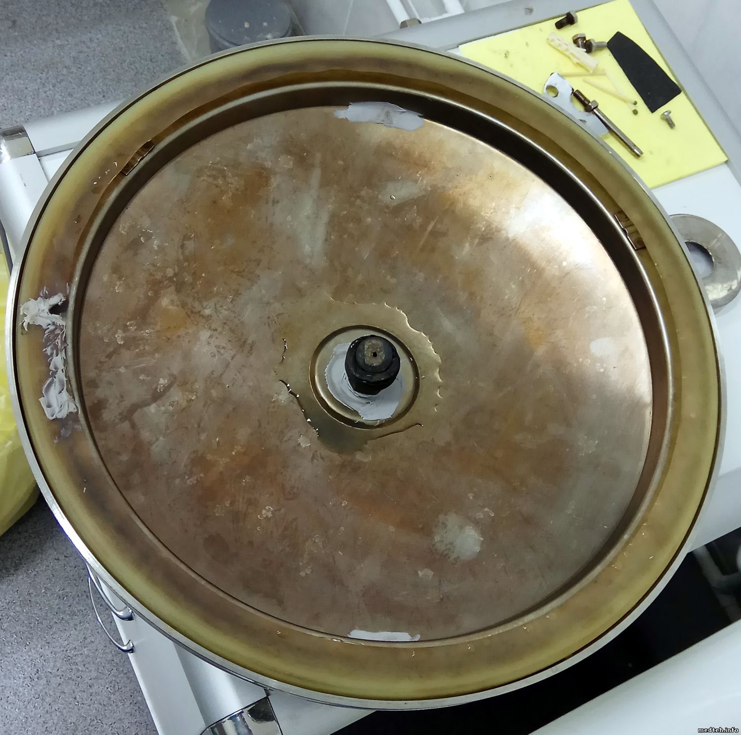

JorgeДата: Пятница, 01.Фев.2019, 11:19 | Сообщение # 29
У вас сообщений: 35
гемодиализ
Сортавала

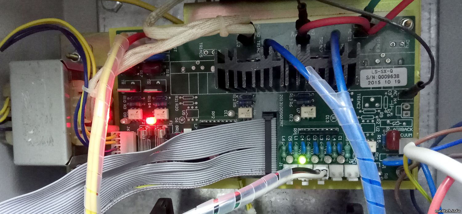

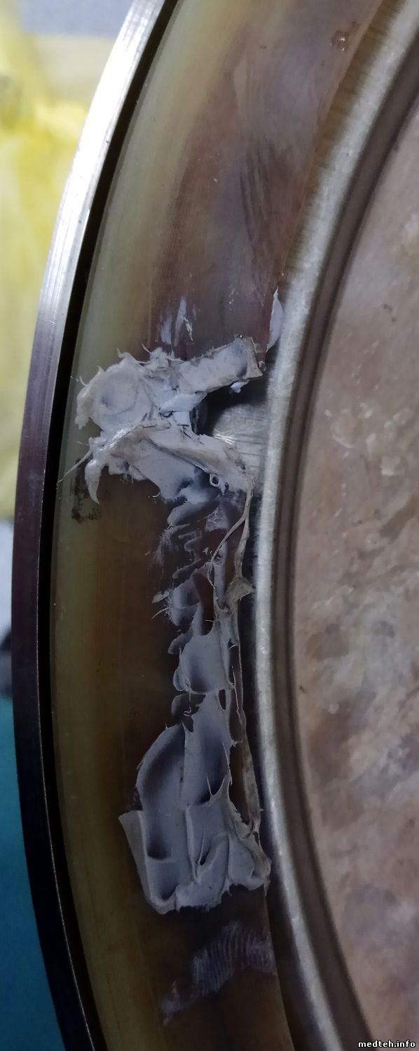

вот ещё есть фото. посмотрите, может по ним видна причина. есть надрыв в уплотняющей резинке крышки, но от туда не "сифонит"
на плате питания горит красный светодиод. Так и должно быть?
на плате управления есть микро кнопка. Для чего она? сброс настроек или ещё что?
МастерБакуДата: Пятница, 01.Фев.2019, 22:16 | Сообщение # 30
Jorge, у вас есть утечка , в первую очередь замените уплотнитель на двери .
Volkov_MaksimДата: Суббота, 02.Фев.2019, 07:11 | Сообщение # 31
Да уплотнитель на крышке обязательно замените, если долго также будет откачивать вакуум смотрите помпу. Я на таком же уже 3 поставил за 5 лет, хотя у нас они по 18 часов каждый день работают

это обязательно заменим как только придёт. Временно залатали резинкой с герметиком.
у вас есть утечка
большая вероятность что из за этого и проблема, только где её ещё посмотреть кроме крышки... Визуально утечки не видно.

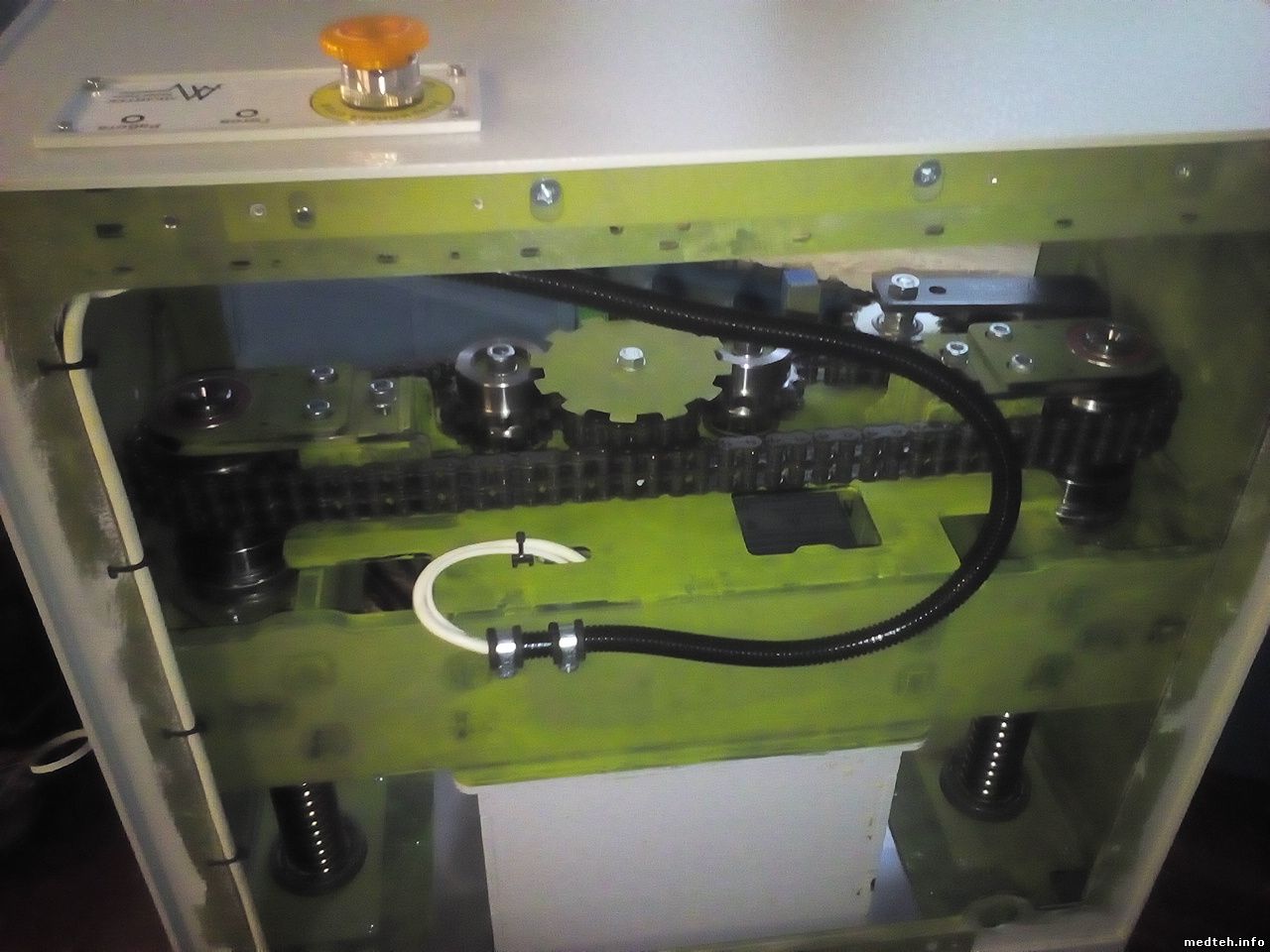

Блантер-50, завис пресс в каком-то положении. Лампочки не горят, на кнопки не реагирует. Перезагрузка ничего не меняет. Правда, разок на следующий день заработал, но тут же завис по такой же схеме. То есть, это не механическая блокировка. Аппарат за городом, нужно до него ехать. Так понимаю, чтобы разобрать, надо высверливать заклепки (у передней панели?). Как мне сказали, там стоят датчики верхнего и нижнего положения. Если поднести метал, то у работающего датчика загорится светодиод. Соответственно, я смогу проверить исправность датчиков. А если они окажутся исправны, то что можно еще сделать, окромя как развести руками?
Сообщение отредактировал Quex - Вторник, 19.Ноя.2019, 22:00

Quex, было подобное, перетерся кабель на датчик положения как раз, подобные симптомы были. Да, надо высверливать клепки.

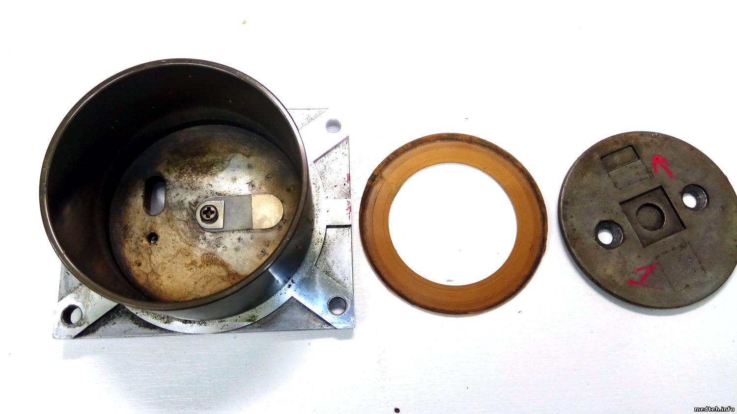

Автоклав - утилизатор "Балтнер 50". При включении вакуумного насоса из него начинает течь вода.
Моё предположение: износ поршневого кольца. Только не могу понять из какого материала оно (каучук, силикон или что ещё).
Подскажите пожалуйста:
1) из-за чего может течь вода из вакуумного насоса;
2) можно ли изготовить поршневое кольцо, и если да, то из какого материала;
3) где можно приобрести поршневое кольцо на данный насос.

QuexДата: Суббота, 21.Дек.2019, 15:44 | Сообщение # 40
У вас сообщений: 102
Ч
Цитата omt-74 ()
было подобное, перетёрся кабель на датчик положения как раз, подобные симптомы были. Да, надо высверливать клёпки.
Действительно, оказался заломан провод питания. При опускании пресса петля кабеля (в чёрной гофре) распрямлялась и в какой-то момент всё обесточивалось.
Демонтировать достаточно только заднюю крышку. Заклёпки подошли размером 3,2x8 мм.
