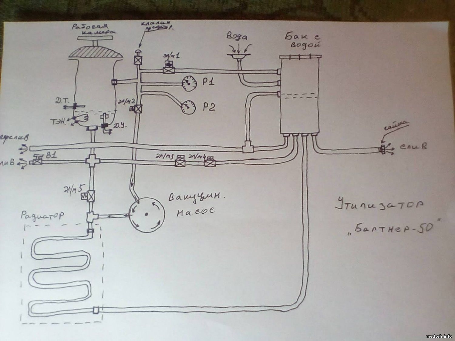

yuriy77Дата: Пятница, 15.Янв.2021, 20:48 | Сообщение # 50
У вас сообщений: 46
Привет.
Хочу поднять вопрос по пневматике на утилизаторе "Балтнер-50".

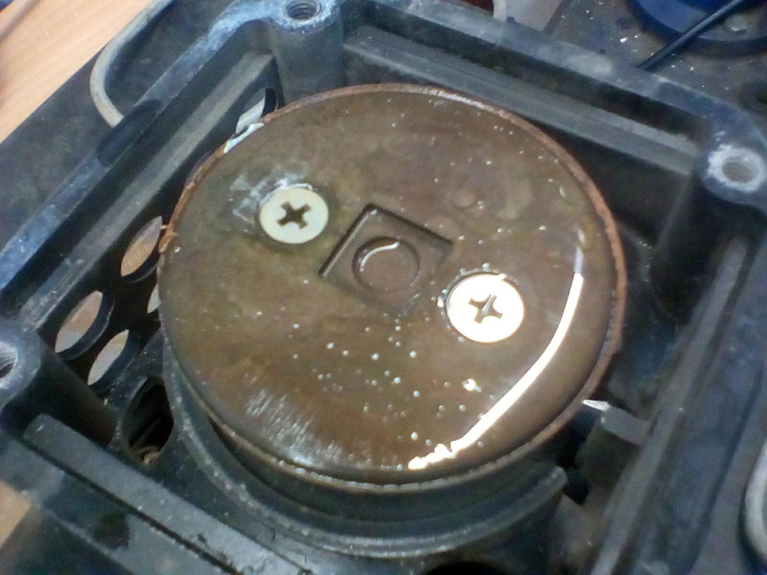

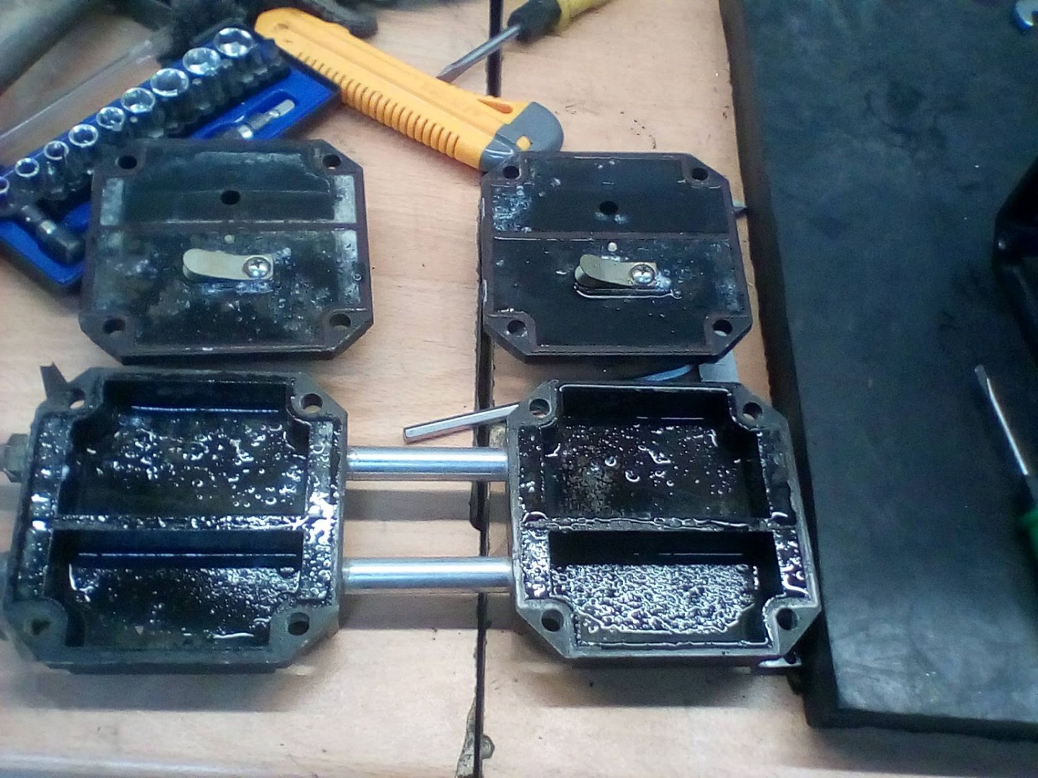

На нашем утилизаторе вакуумный насос работает в холостую. Операторы просто загрубили датчик давления и работают.

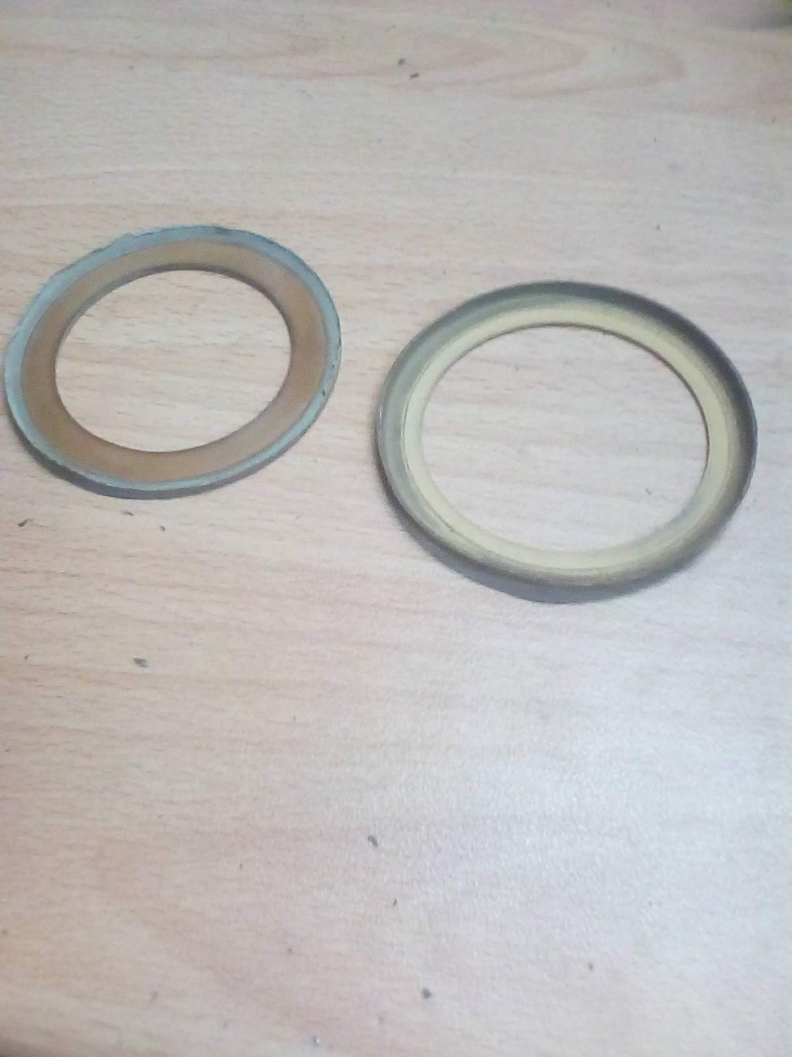

Получил задание отремонтировать. Снял насос, разобрал, поршневая вся в воде. Уплотнительные манжеты сгнили. Разрисовал пневмогидросхему. Я не первый, кто его разбирает, поэтому трубки могли быть перепутаны. Выкладываю, как есть сейчас. Получается, через поршневую проходит горячий пар, а в канализацию охлажденный. Что-то в этой схеме мне не нравится. Для чего 5-й эл.клапан?
Мысли по этому моему сомнению у кого-нибудь есть? Можно сомнения обсудить. Но для начала надо убедиться, что так изначально и было. Просьба, посмотрите у себя кто может.

Насос уже перебрал, тянет на ура. Пустой бак в холостую вытягивает за 20 сек. Установка в ремонте, хотел бы разобраться, почему столько воды в насосе и как избежать этого?
yuriy77Дата: Суббота, 30.Янв.2021, 09:58 | Сообщение # 53
У вас сообщений: 46
Ремонт закончил.
Сделал ревизию пневматики. Немного изменил направление шлангов, но не принципиально. Заменил симистор 1, не всегда заводился насос, а потом и совсем сдох. Эл/магнит 5 включается, когда идёт набор воды из резервного бака. Этот шланг изолирован от воды, там трубка внутри крестовины. Вода, конечно, будет в поршневой, поскольку насос качает напрямую пар. Сбор конденсата неизбежен. Делаю вывод- очень неудобная конструкция.
А для диагностики и ремонта вообще не предусмотрена. Отдельно выбрать цикл невозможно, начинай с начала. Чтобы добраться до силового блока, надо положить устройство, а для этого надо слить воду. В общем, сплошной геморрой. У нас старая конструкция, а в новой, силовой блок тоже под баком?

Нашёл рукописную схему на полях интернета.
PavelSA
