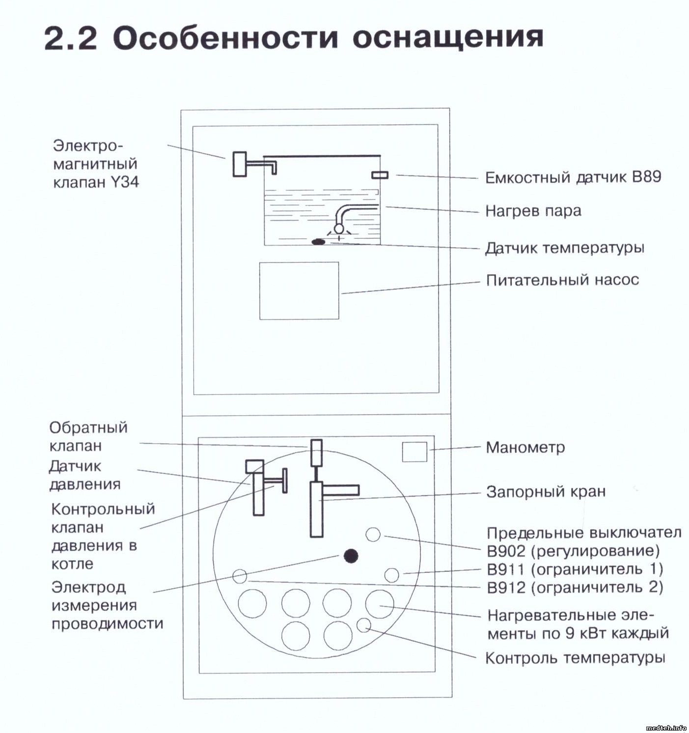

В паспорте к аппарату указано, что следует выключить и включить питание, данная процедура 1 раз прошла, пару дней без ошибок, потом также выдало ошибку "006": "Высокая температура питательной воды Т1".
Снимал данную ошибку так: спускал немного воду из парогенератора под давлением, дал остыть немного (минут 20), затем включал. Всё сработало, аппарат готов к работе, однако через полчаса простоя аппарата, снова выдавало ошибку "006".
_____________________________________________________________________________________________________________________________
Также рекомендуется по коду ошибки "006" проверить запорный кран в паровой линии на предмет открытия. Проверил, всё в порядке.
В чём может быть причина? unknown

Arlan56, скажите какую температуру воды в накопительном баке показывает блок управления ПГ. температура воды должна быть 70-95С. если выше аппарат закрывает клапан подачи пара в бачок и если темп. долго не снижается дает ошибку. если температура меньше 70 то все работает а вода в ПГ не поступает. блок управления считает что вода холодная и ждет пока подогреется. и все время открыт клапан подачи пара в бачок.
Могу еще кучу причин рассказать, для вашей ситуации дайте больше данных об аппарате - как ведет себя при включении качает воду или нет, как долго разогревается, хорошо ли закрывается клапан подачи хол. воды в бачок и т. д.
arlan56Дата: Воскресенье, 20.Мар.2016, 21:28 | Сообщение # 4
Инженер по обслуживанию медтехники
Dottore40, температуру пока не скажу, аппарат временно не работает. Причину ошибки "006" я, вроде, понял, там обратный клапан от парогенератора на бочок неродной стоит, китайский, слабоват, пропускает много пара,вода в бочке кипела аж,поэтому и датчик охлаждающей воды даёт неверные значения.
Попробую заменить обратный клапан на родной.
Спасибо за советы good
