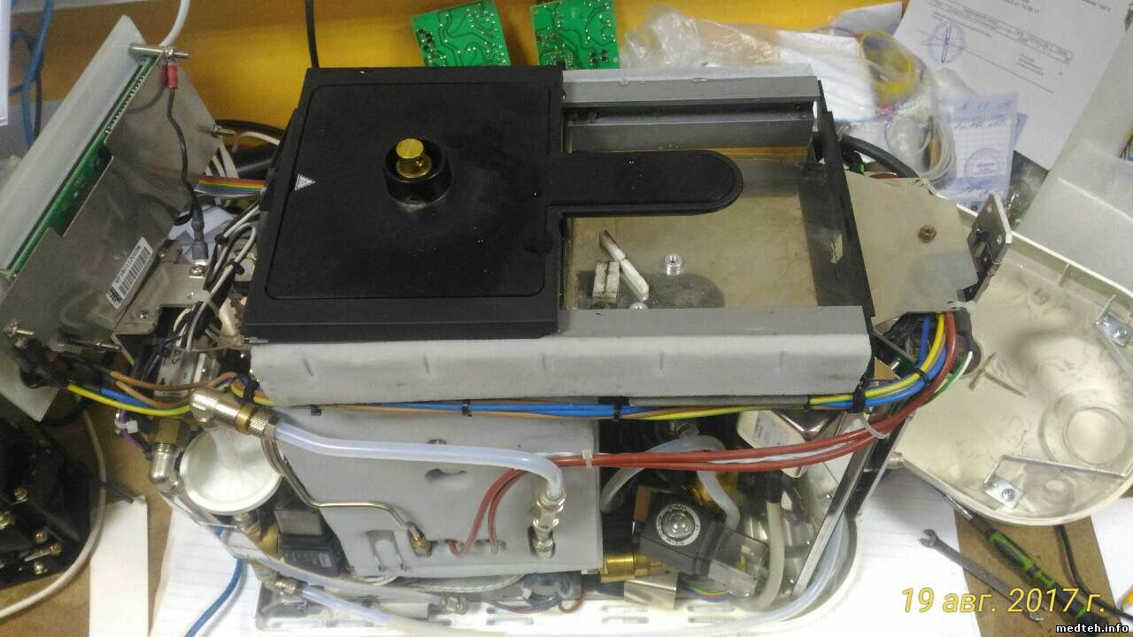

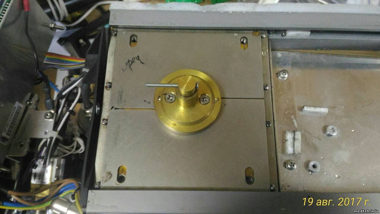

ScvairДата: Суббота, 19.Авг.2017, 21:07 | Сообщение # 8
У вас сообщений: 88
Калининград
Нужна помощь в ремонте стерилизатора. При разборе верхней крышки выскачили три второпластовых вкладки. Как правильно их установить?

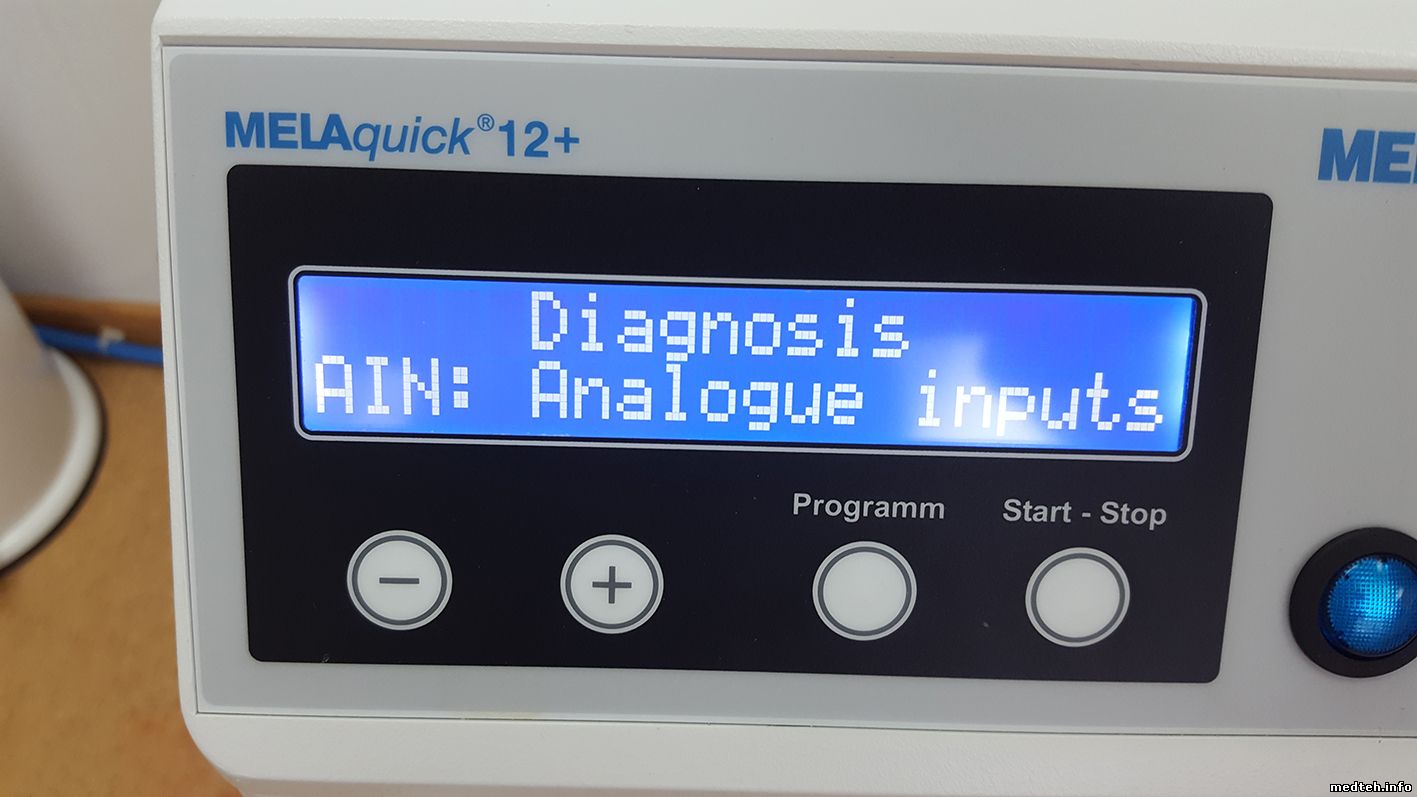

Anakonda2aДата: Вторник, 12.Дек.2017, 21:16 | Сообщение # 9
У вас сообщений: 508
Инженер по Т.О. мед. техники
Подольск
Помогите разобраться с ошибкой. После включения парового стерилизатора Melaquick 12+ от Melag на экран не выводится никаких сообщений (подсветка работает), при нажатии на кнопку "-" выводится сообщение: Diagnosis AIN: Analogue inputs, и больше ничего не происходит. Если на кнопку не нажимать - тоже ничего не происходит.
MurishanДата: Среда, 13.Дек.2017, 11:00 | Сообщение # 10
У вас сообщений: 102
Похоже накрылась плата управления. Можно попробовать перепрошить, но надежды мало.
spynetДата: Среда, 13.Дек.2017, 13:36 | Сообщение # 11
У вас сообщений: 70
Кнопка (+) сломалась...
МастерБакуДата: Среда, 13.Дек.2017, 14:32 | Сообщение # 12
Типа - осталась замкнутой? - тоже вариант.
Anakonda2aДата: Среда, 13.Дек.2017, 14:39 | Сообщение # 13
Подольск
Кнопка "+"? Хорошо, проверю. Хотя тактильно вроде работает. По крайней мере разницы при нажатии не заметил, и кнопка не продавлена.
Хорошо, проверю
Вообще разобрать, осмотреть на предмет потёком, сдохшего таракана, окислов в разъёмах надо. Все разъёмы, панели перестыковать. Все микрики проверить.
spynetДата: Среда, 13.Дек.2017, 19:28 | Сообщение # 15
У вас сообщений: 70
Это 99 и 9 десятых процентов... wink
При нажатии одной кнопки (-) включается диагностическое меню, меню в которое можно войти только, нажав две кнопки ...
На старых аппаратах, как часто нажимаемые, ломались Programm и Start. Теперь и + добавился ... biggrin

spynetДата: Среда, 13.Дек.2017, 19:39 | Сообщение # 17
У вас сообщений: 70
Anakonda2a,
Предупреждаю - Melag кнопки не поставляет (только панели целиком, с экраном). Придется искать...
И главное, что бы по размерам совпадали. Иначе - либо пленка будет давить на кнопку, либо не будет доставать...
П.С. Возможно в шлейфе провода коротят (проверяется отключением шлейфа от платы и должен загореться 2-ой светодиод означающий включение преднагрева или сработать звуковой сигнал) или с платой проблемы. Но такие проблемы еще не попадались... wink

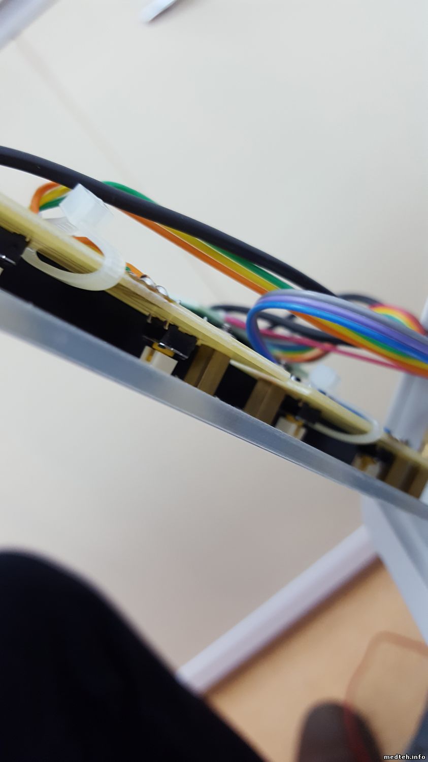

Anakonda2aДата: Вторник, 19.Дек.2017, 15:49 | Сообщение # 20
Подольск
Итак. Перед разборкой посмотрел кнопки, тактильно и на слух все одинаково. Снял панель - там стоят обычные кнопки на двух отдельных платах (снять и заменить кнопки не проблема). Прозвонил все кнопки - звонятся нормально. Просто отключить кнопки не получится, они запаяны на один шлейф панели: или все, или паять. Собрал, включил - заработало (?). Единственно, около контактов кнопки "Programm" было непонятное загрязнение - перед включением почистил.
Большое спасибо Spynet.

vario1Дата: Пятница, 18.Май.2018, 12:45 | Сообщение # 22
У вас сообщений: 80
всего по немногу
бобруйск
0689863.jpg(
Это подшипники они находятся сниху черной крышки- скользят сверху по направляющей двери.
