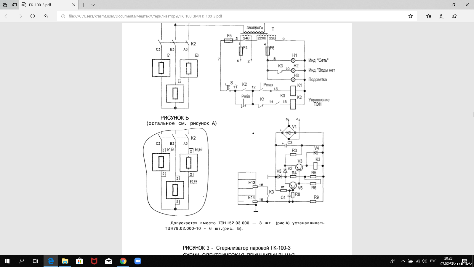

ek16Дата: Вторник, 07.Янв.2020, 18:46 | Сообщение # 17
У вас сообщений: 218
инженер-электрик
yusupovd92, была такая проблема. Предполагаю вариант улучшения работы датчиков уровня. Особенно в этом нуждается нижний датчик. Т.к. электроды датчиков уровня находятся в зоне активного кипения, пузыри пара могут уменьшить площадь контакта электрода с водой. соответственно увеличится сопротивление нижнего датчика относительно корпуса и триггер на DD2.3, DD2.2 может cбрасываться. Для устранения можно параллельно С5 припаять емкость 1...10 мкф. Несколько аппаратов таким способом удалось восстановить. На работу остальных элементов схемы это не влияет, увеличится незначительно только задержка отключения нижнего датчика.
.4.pdf (58.7 Kb)
Александр
