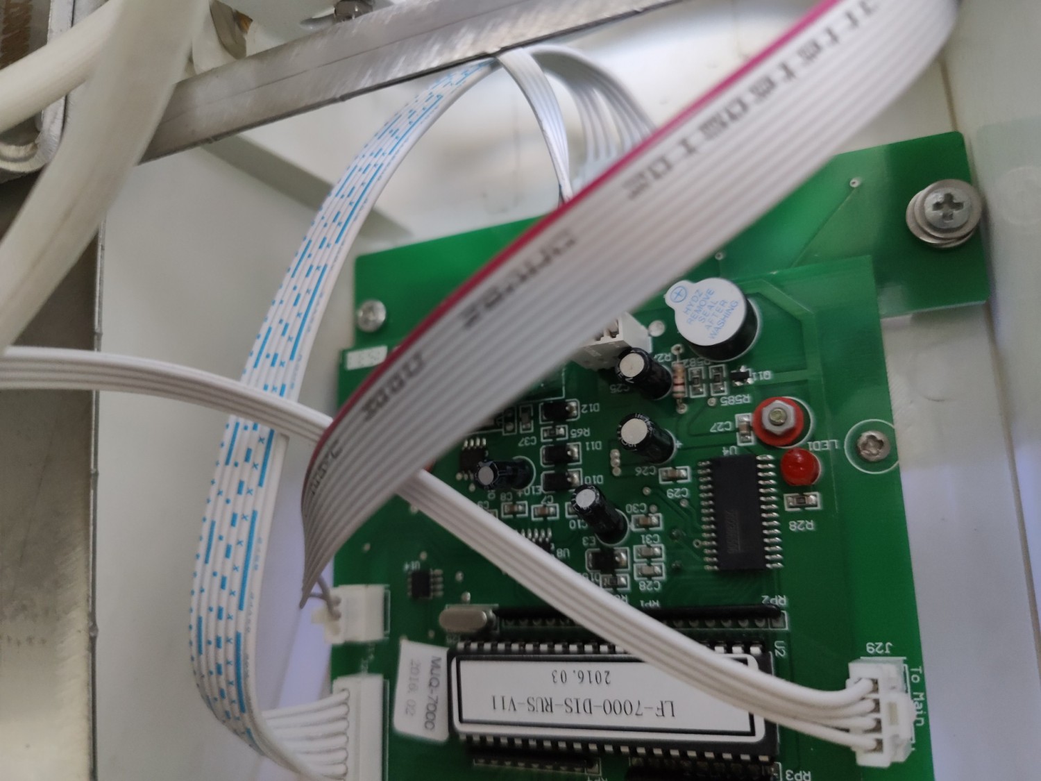

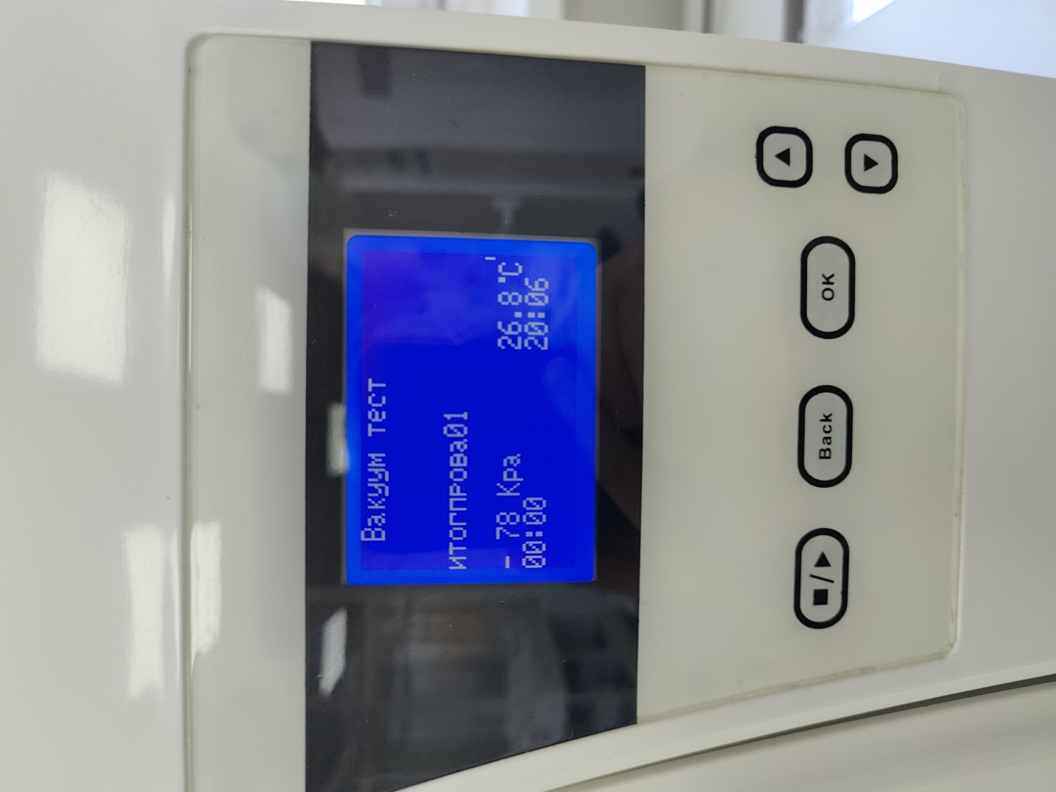

Есть ли у кого прошивка или возможность её снять с рабочего аппарата YS-22L бренда Yeson?
Аппарат до конца не отрабатывает цикл, зависает на сбросе вакуума (фото прилагаю).

polovnikovdenisДата: Понедельник, 17.Июл.2023, 18:19 | Сообщение # 8
У вас сообщений: 63
На вакуум-тесте зависал в конце - итогпрова01.
Пока работает, похоже не в прошивке, а в клапане. Как перестанет работать займусь снова. А у Вас?

bektyishДата: Понедельник, 17.Июл.2023, 20:17 | Сообщение # 9
Окончание цикла - выравнивание давления = воздух в камеру, обычно через фильтр (скорее всего, он и виноват или клапан).
Автоматика привязана ко времени - при превышении заданного будет "ошибка".
