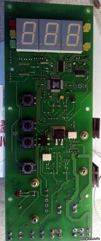

Проблема с ГП-40 Касимовского приборного завода (КПЗ). Включаешь аппарат, он работает нормально 2,5 минуты и на индикаторе зажигаются все сегменты (без разницы какой режим, ждущий или работает на нагрев). Отсоединил плату от шкафа, подал 220 на проводах, ничего не поменялось (глючит); при отключенном датчике такая=же картина. Проверил питание 5в, кондеры по питанию, пробовал греть м-мы,заменил кварц, ничего не изменилось. Возможно у кого то была похожая проблема?

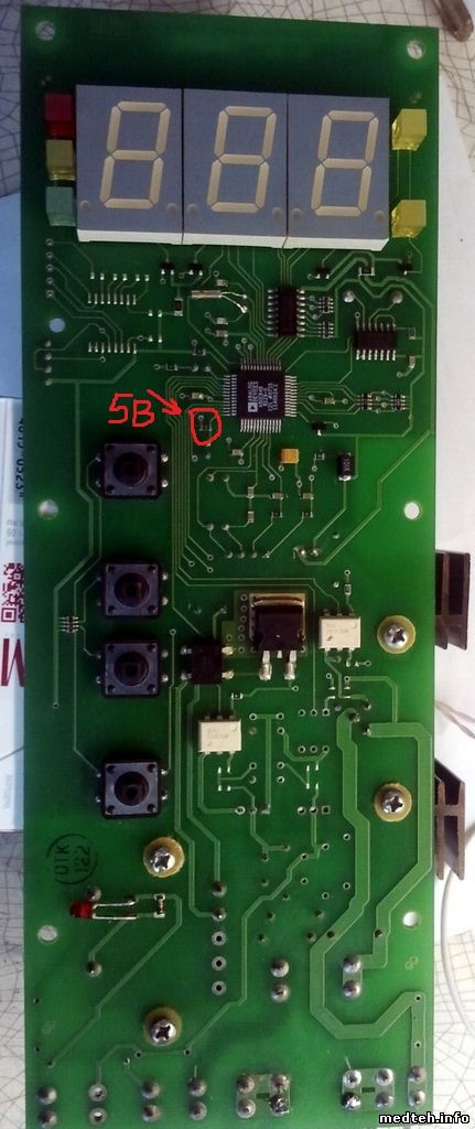

AlexanderRu, Восьмерки бывают разные. 1.Как при перезапуске и все диоды. 2. Без боковых светодиодов. Попробуйте нажимать клавиши - цифра в центре меняется? Проверьте напряжение подтяжки и сам резистор, выделенный на рисунке.

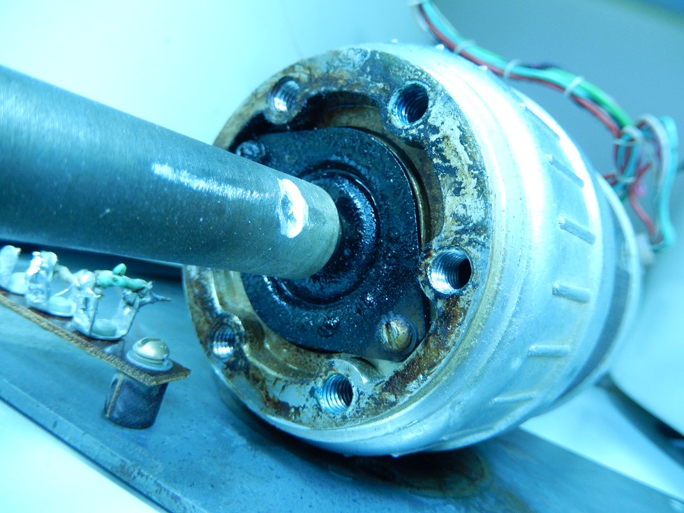

В старом касимовском сухожаровом шкафу ГП-40 (у которого ещё ТЭНы сделаны , как от утюга) сгорел электродвигатель вентилятора стеркамеры . Шильдика нет , но по виду это либо ДАТ 75-40 либо ДАТ 75-25 или что-то подобное . Конденсатор , который стоит - средний по номиналу между теми, которые рекомендуются в разных вариантах продающихся модификаций. Ошибиться не хочется , так как они не дешёвые , а эти варианты отличаются скоростью вращения почти в 2 раза , да и не могу пока выпрессовать переходную втулку со сгоревшего двигателя и поэтому боюсь промахнуться с размерами вала при заказе . Прошарил весь форум , на такую старую модель шкафа нет описаний и схем .
Если у кого-нибудь есть такие аппараты - гляньте пожалуйста , нужен тип двигателя .
Сообщение отредактировал Александр - Четверг, 17.Янв.2019, 07:34
YRA46Дата: Четверг, 17.Янв.2019, 12:50 | Сообщение # 15
Брать надо с минимальными оборотами (1350 вроде) У нас когда снабженец привез 2850. Шкафы что турбины ревели.
