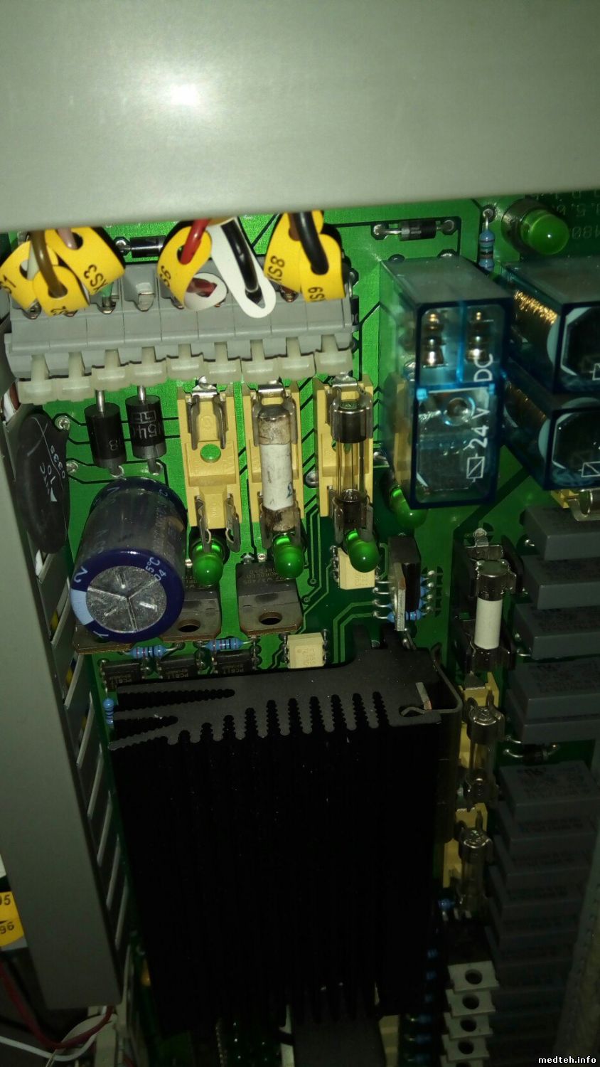

travkinДата: Понедельник, 24.Окт.2016, 09:09 | Сообщение # 4
У вас сообщений: 251
Наконец-то снова добрался до этого прибора. Проделал всё выше перечисленное. Сдвиги есть: теперь температура и давление почти доходят до стерилизационных значений, т.е. температура 134 градуса, а давление - 313 кПа (абсолютное давление). Но по сути всё осталось по прежнему. Обратил внимание, что на плате не хватает одного предохранителя. Может так оно и надо, но не уверен. Может кто-то знает, нужен он там или нет, и если нужен, то какой номинал? Также отслеживал показатели узлов и заметил, что на протяжении всего цикла состояние парогенератора: "без давления". Уважаемые знатоки, есть идеи?
З.Ы. фотку платы выложу чуть позже
travkinДата: Понедельник, 24.Окт.2016, 10:23 | Сообщение # 5
А вот и фотка
