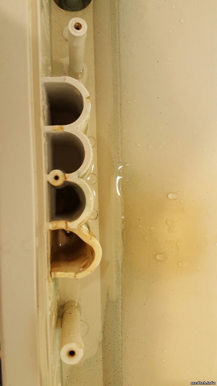

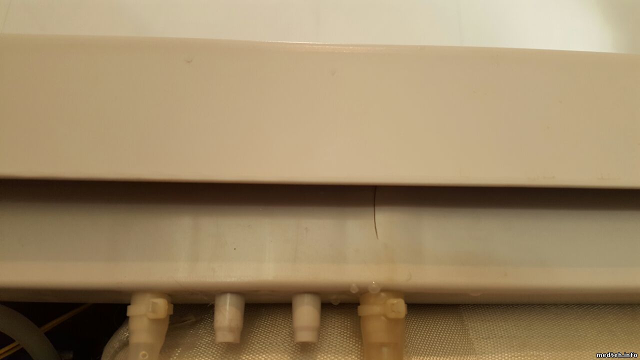

Уважаемые коллеги, имеется стерилизатор паровой модель Tanzo E23 китайской компании Woson Medical.
Его я, видимо, перехвалил в соседней теме. От высокой температуры треснула ёмкость отработанной воды и немного поплавилась. Найти такую запчасть, видимо, вряд ли удастся, придётся обходиться своими силами и вашими предложениями как устранить данную неисправность.

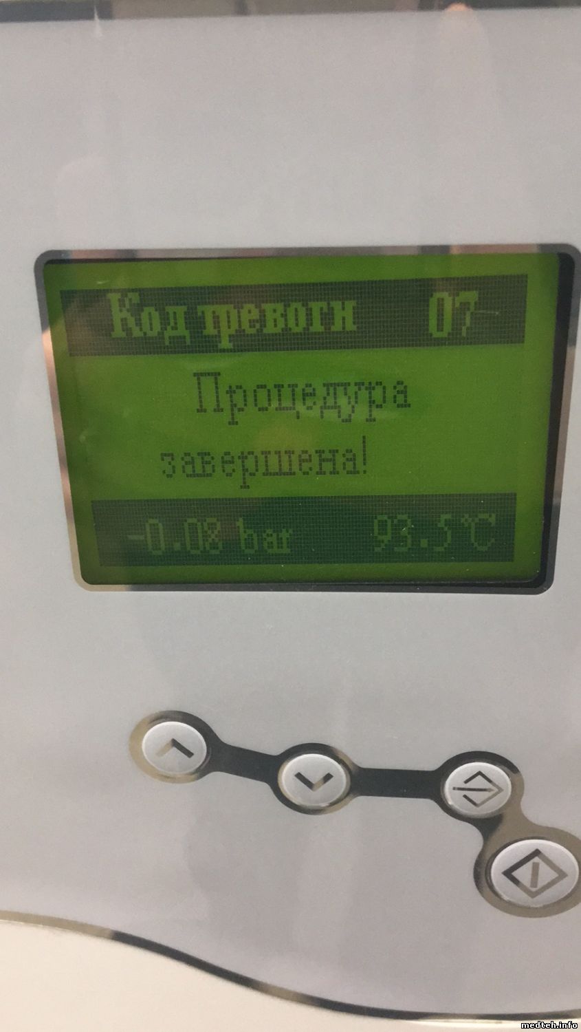

Коллеги, доброго вечера.
Подскажите, пожалуйста, по стерилизатору Tanzo Е23. Выскочила ошибка (на фото) код тревоги 07, в конце цикла.
Перед этим менял вакуумную помпу (код тревоги 11 был, и не тарахтела). Помпа работает, всё норм., 07 выскакивает иногда. Никаких других симптомов не было. Программа универсальная работала.
Сам я не силен в паровых, не мой конёк. А помочь людям надо.
Что подскажите?
