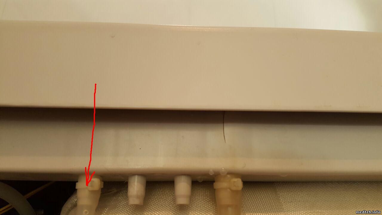

Уважаемые коллеги, имеется стерилизатор паровой модель Tanzo E23 китайской компании Woson Medical.
Его я, видимо, перехвалил в соседней теме. От высокой температуры треснула ёмкость отработанной воды и немного поплавилась. Найти такую запчасть, видимо, вряд ли удастся, придётся обходиться своими силами и вашими предложениями как устранить данную неисправность.

Мне просто непонятен вот этот вывод шланг выходит на заднюю стенку стерилизатора рядом с предохранительным клапаном, в инструкции этот вывод не описан. unknown

кость отработанной воды и немного по плавилась,найти такую запчасть видимо вряд ли удастся,придется обходиться своими силами и вашими предложениями
Самое простое и действенное-поменяй местами патрубки сброса отработанной воды и предохранительный от перелива (там даже по длине играться не прийдется).
Ну уж а трещину заделать: тут уж неограниченный полет фантазии (двухкомпонентные клеи, герметики, клеевые пистолеты, сварка у бамперистов и т.д.) yes

прошу пардон,фото забыл unknown

У этих стерилизаторов два слива и залив спереди.

Прошу прощения,забыл отписаться,трещину заклеил и поменял шланги местами(они оба на фото)все отлично работает good МастерБаку, art-i-k, спасибо!!! yes

чем клеил ? эта гадость не клеится обычными клеями . лучше клеевым пистолетом с хорошей палочкой, разогревая носиком .

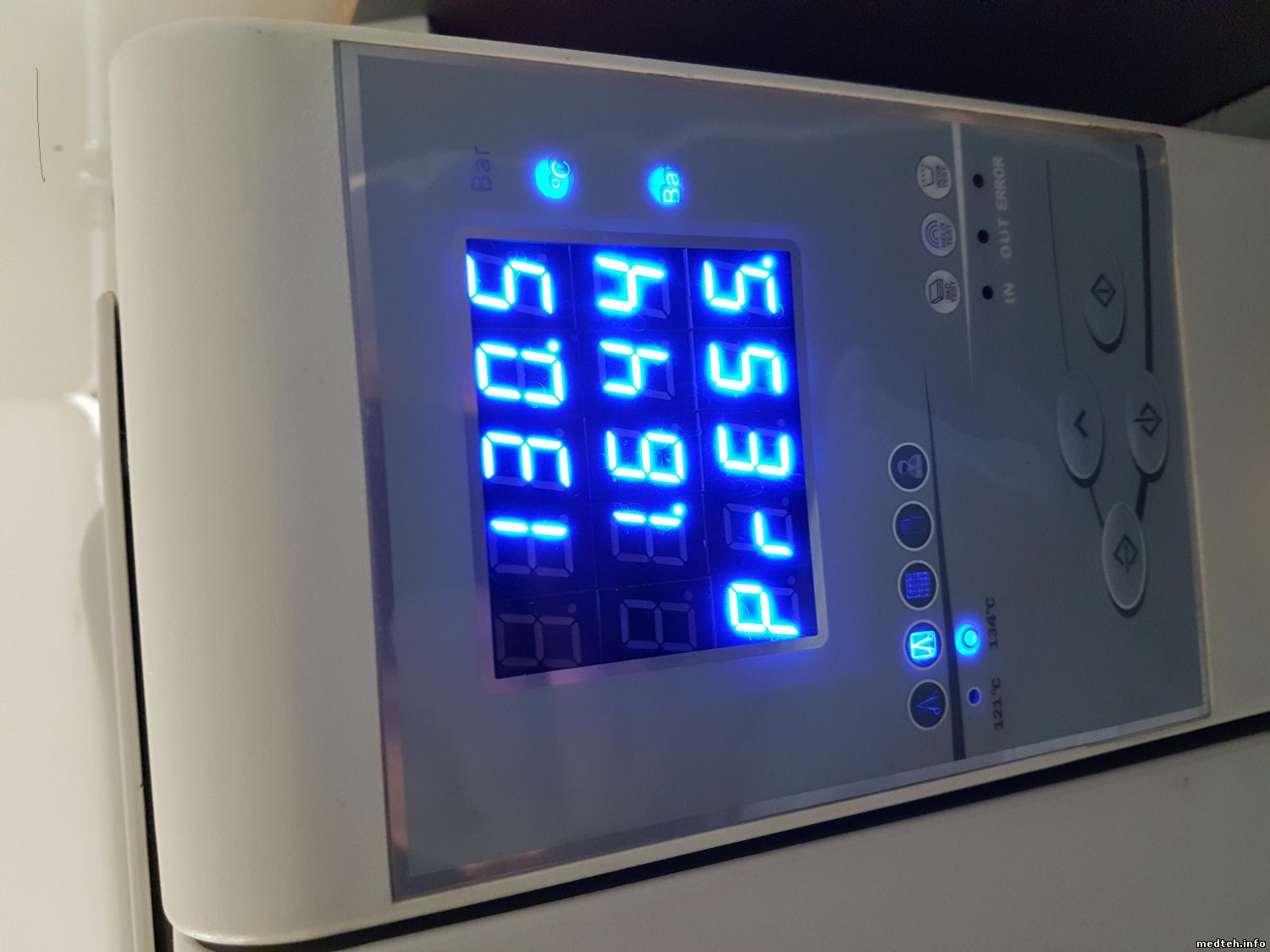

Стерилизатор проходит первое вакуумирование, переключается на режим нагрева и не переключаясь на следующий режим гонит температуру до 132гр. и давление до 2 бар., дальше температура и давление не поднимаются по причине утечки в районе парогенератора, и так работает до ошибки Е7 или пока не закончиться вода.
Что влияет на переключение режимов датчик давления или термостат или оба вместе?

Если удалён воздух из камеры, то давление пара и температура взаимосвязаны. Не соответствие P-T выдаст другую ошибку.

Сегодня доктор прогнала режимы на 121гр. в упаковке и без стерилизация прошла успешно.Режимы 132гр. зависают и в упаковке и без на втором нагреве.

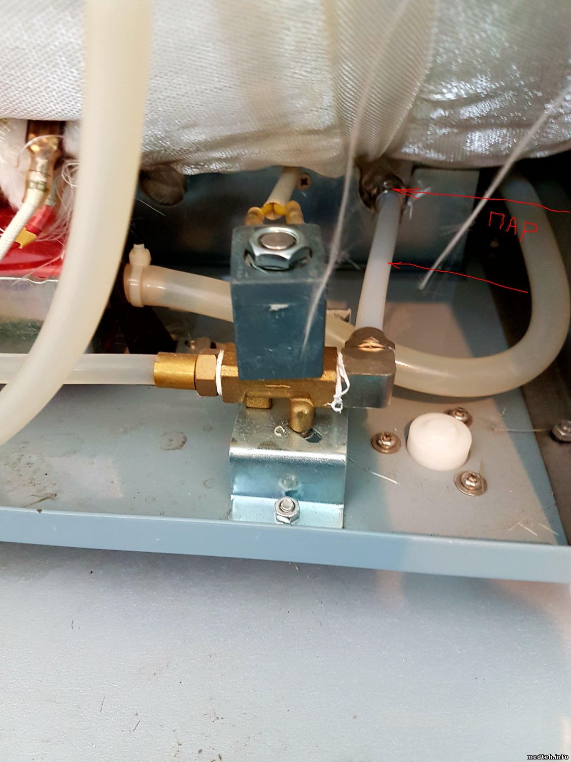

Пар идет с левой стороны в районе дверцы,времени не было долго возиться,искать утечку,установкой занимался.Завтра поеду туда.

Травит на соединении

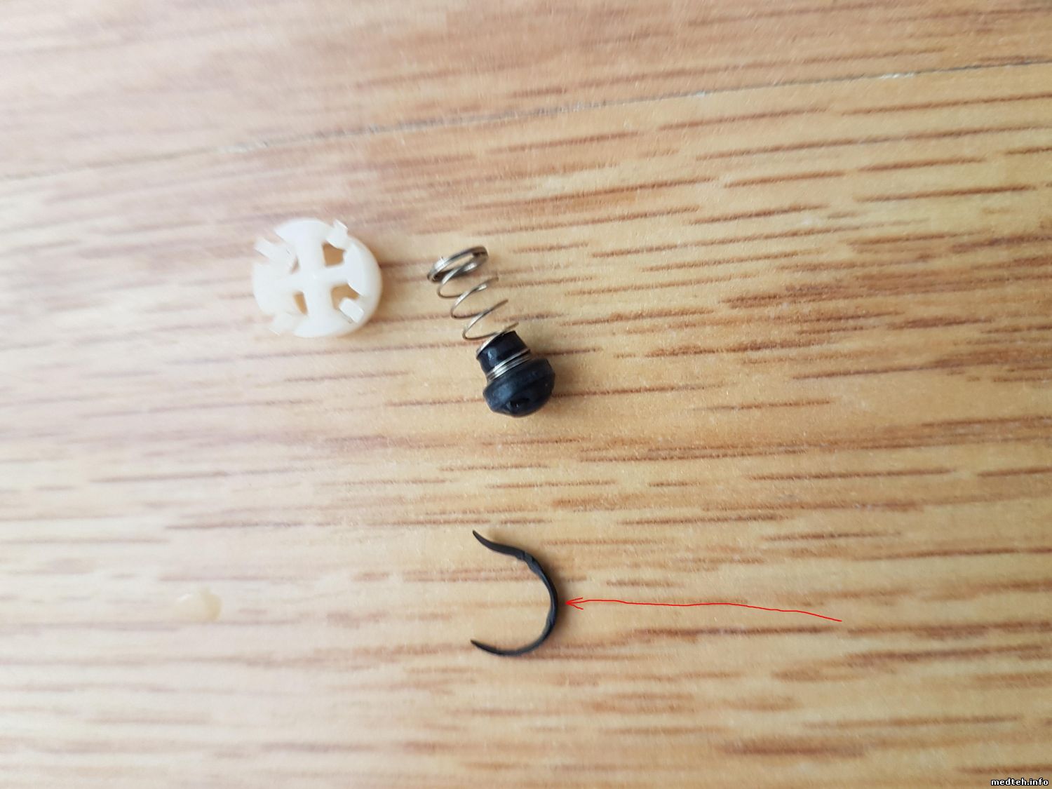

Проверил и вот,что в ней нашел,не уверен,что это мешало его работе,находилось со стороны металлического штуцера,запустил цикл на 132 гр.,второй нагрев проскочил,на третьем завис,на фото.

МастерБакуДата: Понедельник, 20.Ноя.2017, 16:13 | Сообщение # 20
укоротить и перевернуть шланг.
Цитата levscha ()
в ней нашел
криминал , и грибок кривой

Назим, ты считаешь это влияет на то, что стерилиатор проходит два цикла нагрева как положено и зависает, т.е. набрав нужную температуру и давление, не переключается на следующий режим, а продолжает набор температуры ... Причём это происходит только на 132 гр., на 121 гр., весь цикл проходит на отлично.

levscha, Может и не криминал, но помпа под замену. Ну или ремкомплект.
И при этом на 121 программе всё может работать замечательно. В дополнение ко всему прогони вакуум тест.

Программа в упаковке 132гр.- Пред.нагрев, 1 - вакуумирование, 1 - нагрев, 2 - вакуумирование, 2 - нагрев, 3 - вакуумирование, 3 - нагрев, стерилизация, сушка. На третьем нагреве стерилизатор дойдя до 121гр. должен переключиться на стерилизацию. В моем случае переключения не происходит и продолжается набор температуры и давления. В стерилизаторе две помпы пробовал обе меняя их местами.
