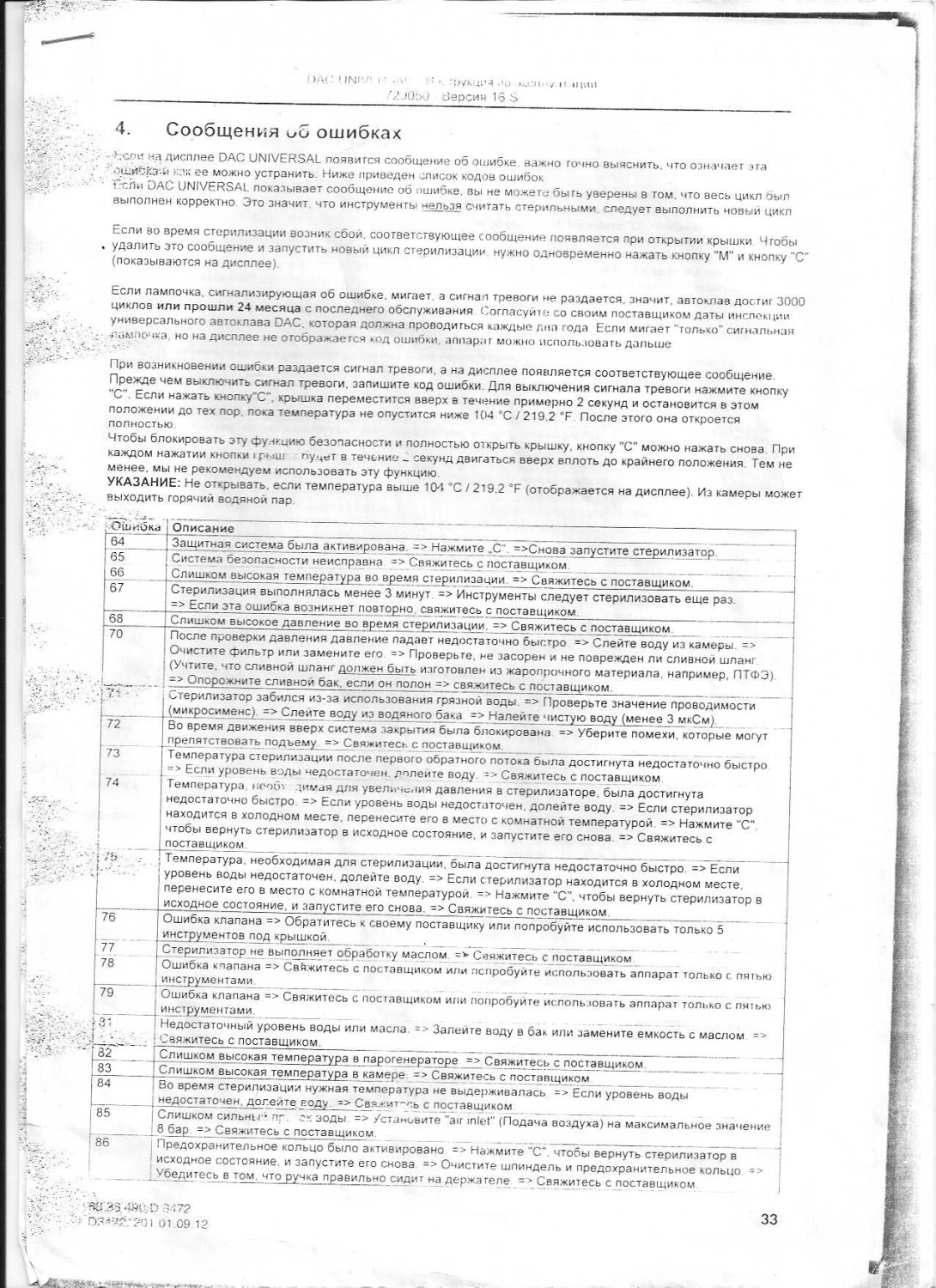

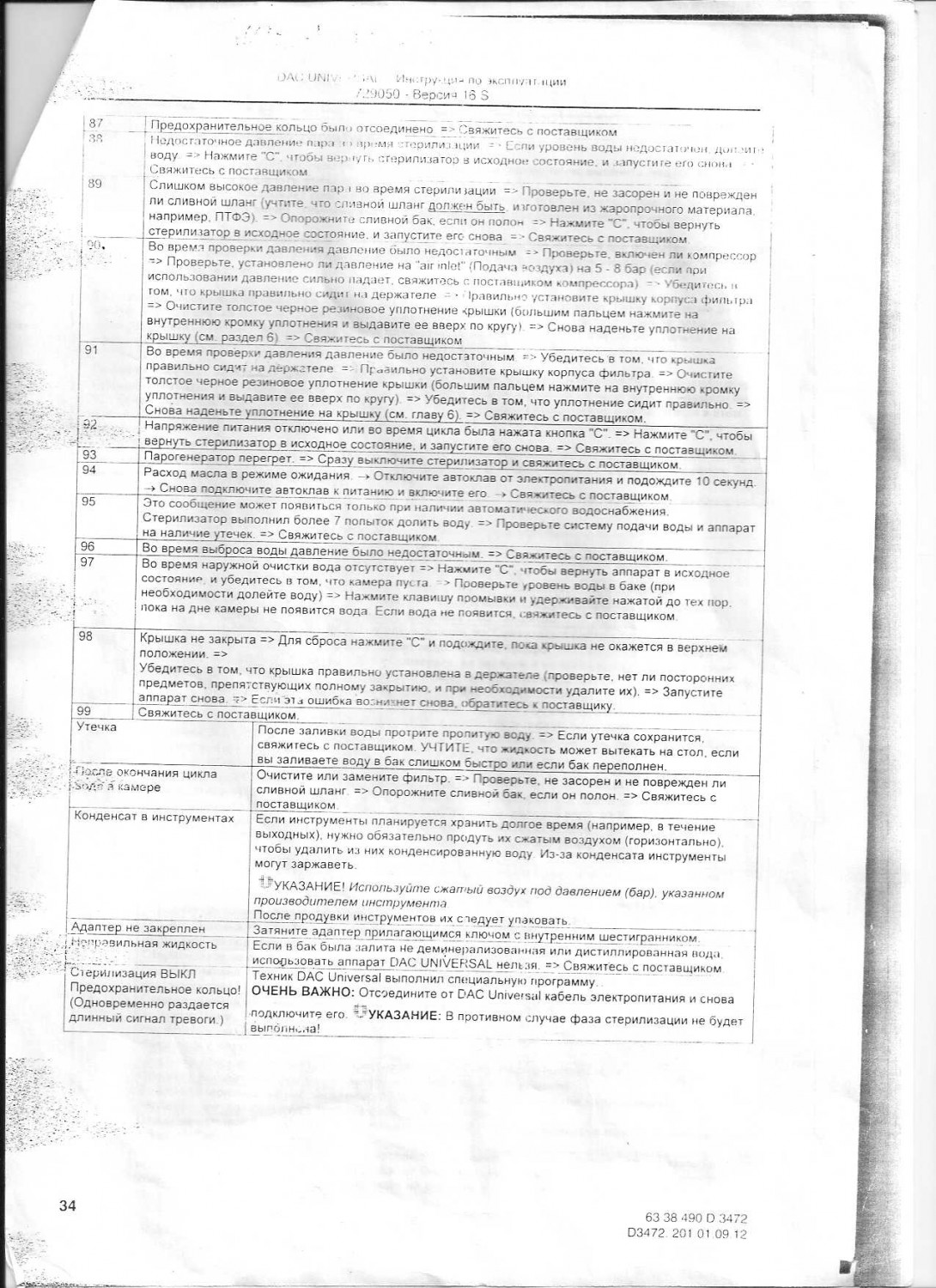

Стерилизатор паровой cтоматологический DAC Universal немецкой компании SIRONA Dental Systems /Сирона Дентал Системс/ (торговый бренд - "Sirona"), позволяет проводить автоматическое ополаскивание, струйную промывку, смазку и паровую стерилизацию турбин, прямых и угловых наконечников. В течение приблизительно 12 минут 6 инструментов могут быть промыты, очищены.
Поступила заявка - "Ошибки 98 или 72", как оказалось причиной было скорость опускания и скорость закрытия больше 50 секунд (информация от сервисной службы, больше не сказали - на ремонт)
Мотор-редуктор заменили, скорость значительно увеличилась (с 50 сек, до 25 секунд). НО при достижении нижней точки, микро-переключатель срабатывает, а с платы нет сигнала на отключение мотора. Видимо, по этой причине и вышел из строя предыдущий.
Концевики исправны, реле - три штуки проверены на плате - слышно, что срабатывают (вместо 24VDC , подавал 12VDC, контакты реле не срабатывали почемуто, может напряжения мало). Придется выпаивать (.
Сталкивался, кто нибудь с такой проблемой?
Во вложении сканы ошибок SIRONA - DAC universal
