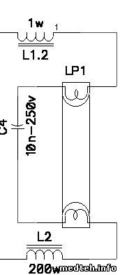

Подскажите, пожалуйста, товарищи спецы, почему нити накала на концах лампы раскаляются, но лампа не зажигается?
Дали в ремонт СН 311-130 М и после замены транзисторов и низкоомных резисторов на всех трёх платах одинаково.
Встречалось при КЗ конденсатора С4.
