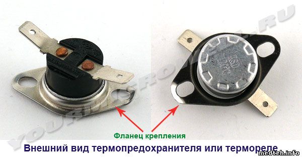

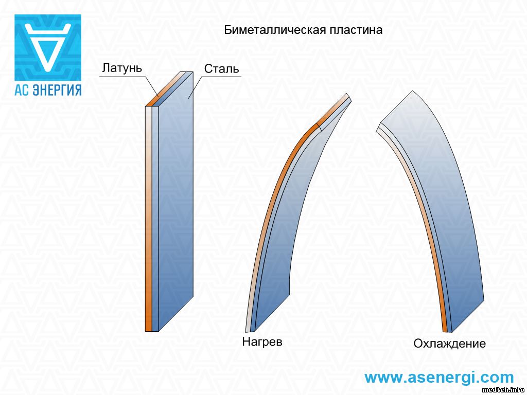

bektyishДата: Вторник, 21.Фев.2017, 02:28 | Сообщение # 14
Как он работает:

Цитата stomlg ()
многоразовый термопредохранитель ... Только вот не пойму как он работае
Утюг разберите ...

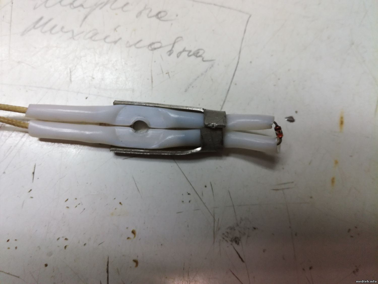

Проблема такая: завышена изначальная температура, в помещении 25гр, а показывает 40. Стоит там вот такой термодатчик, на котором надпись - КТ840. По схеме должна быть термопара платиновая. Поиск по надписи посылает к транзисторам.
Кто подскажет, какой это датчик и где его взять?

С датчиком разобрался - узнал, что это такое.
