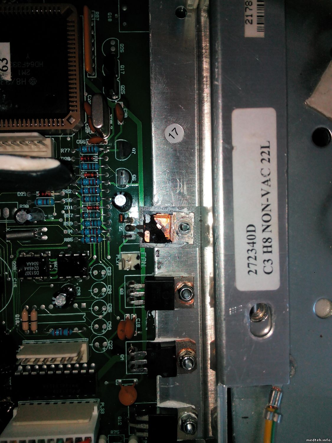

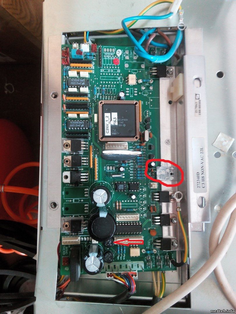

А проблема: взорвался транзистор (или что это было?) идущий на вентилятор и погорел диодный мост, идущий и на вентилятор и на клапана - диодный мост 1.5 А, а это, вроде как, маловато.

По трансформатору все ок. Теперь вот осталось определить взорвавшуюся деталь. Вроде как бы это транзистор.
travkinДата: Четверг, 16.Мар.2017, 09:43 | Сообщение # 6
У вас сообщений: 251
cheburek, нужно проследить по цепочке какими выходами он управлял и станет наверное более менее ясно. Вполне вероятно, что рядом стоят аналогичные
cheburekДата: Четверг, 16.Мар.2017, 12:47 | Сообщение # 7
У вас сообщений: 85
По всей видимости npn транзистор. На коллектор приходит вольт 42-46. Это центральная ножка, база видимо управляющая, а эммиттер идёт на + выход на вентилятор. А минус вентилятора звонится на корпус.
