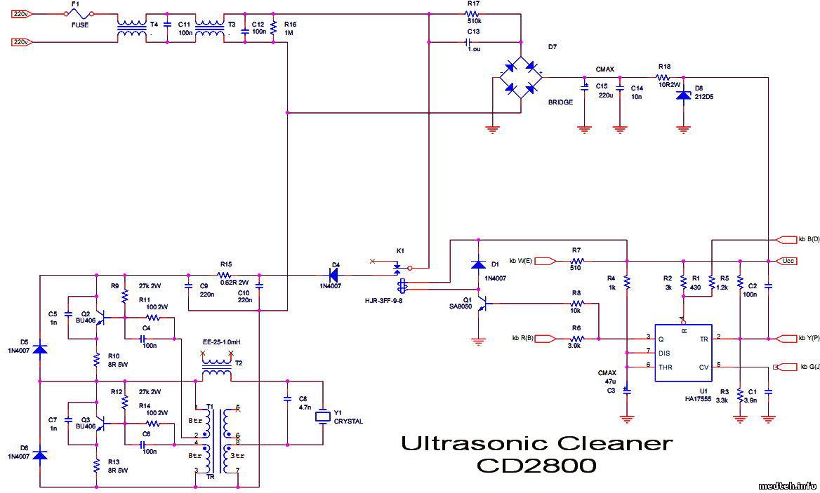

Проверь всё кандёры был случай когда кандёр был не пробит а уходил в сопротивление особенно важно чтоб конденсатор который на пьезо элемент идёт чтоб в порядке был так что меняй кандёры и будет тебе счастье ну и есть такой факт как выход из строя пьезо элемента

jbsДата: Воскресенье, 23.Окт.2011, 20:00 | Сообщение # 11
У вас сообщений: 48
Tehnik
N Chelny
Вот схема
