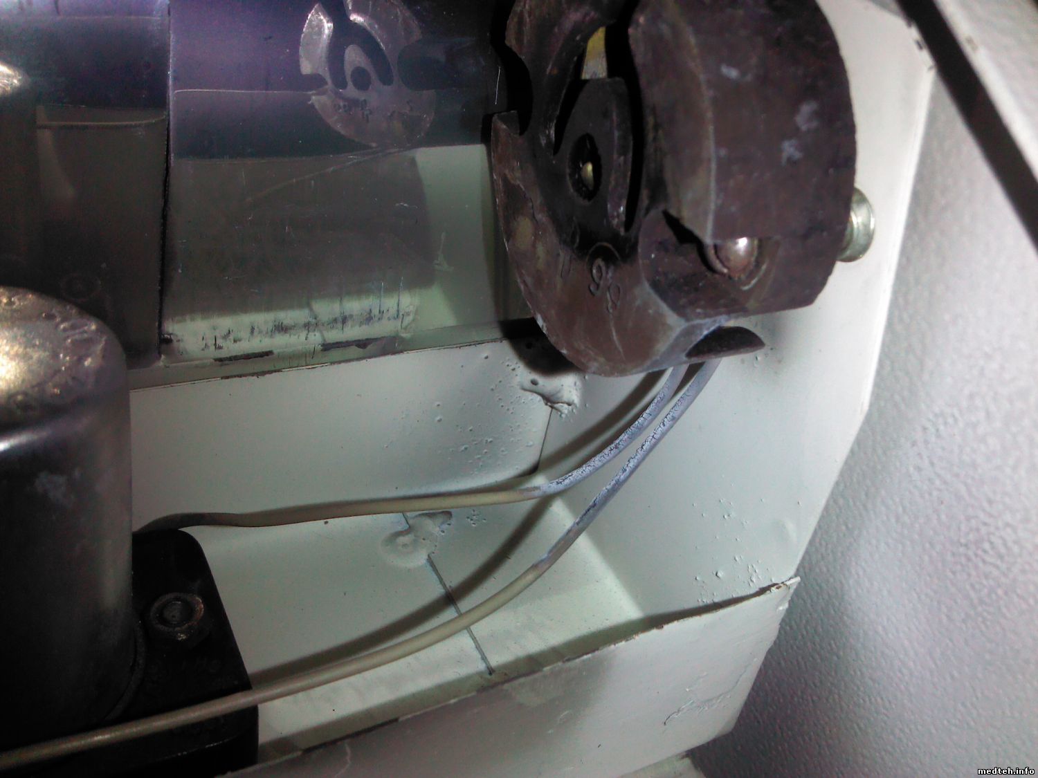

Аппарат изнутри находится под интенсивным воздействием ультрафиолетового излучения и озона - что приводит с ускоренной деструкции и разрушению пластмассовых компонентов конструкции (особенно это касается электропроводки). И это воздействие непрерывное. Это порой даже не двухсменная эксплуатация.
По истечению срока эксплуатации (обычно после 5-7 лет интенсивной эксплуатации) в зависимости от состояния конструктивных компонентов - списывать и выкидывать. Никто не будет менять все внутренности аппарата и после проводить электроиспытания на пробой в условиях лаборатории, с последующим оформлением документов. Да и все компоненты для замены должны иметь документы - проще новый купить.
bektyishДата: Понедельник, 06.Май.2019, 17:12 | Сообщение # 9
ещё одно фото о воздействии ультрафиолетового излучения и озона на проводку - при касании светильника провода сами отвалились , на корпусе видны следы КЗ - аппарат с давно истёкшим сроком эксплуатации
